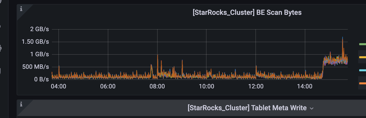

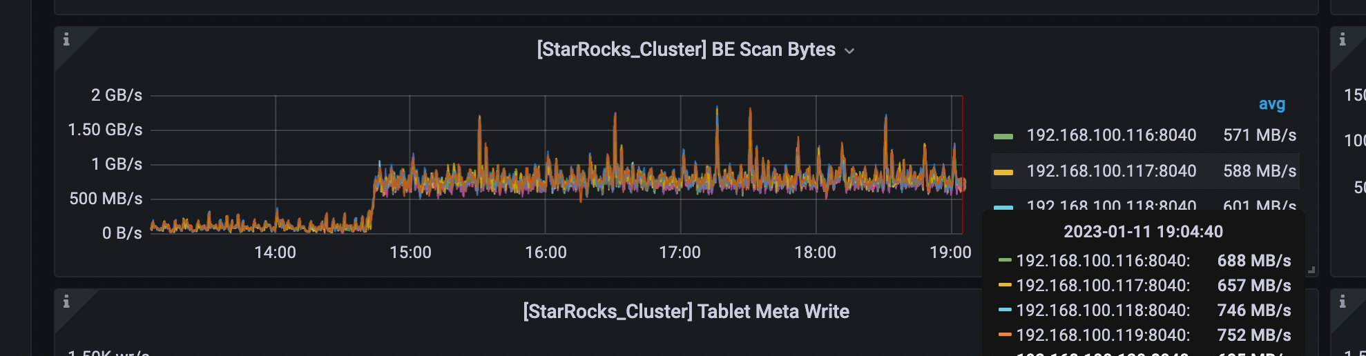

如图:升级重启节点之后 be 负载一直很高 不知道是什么原因 导致是否为正常现象:

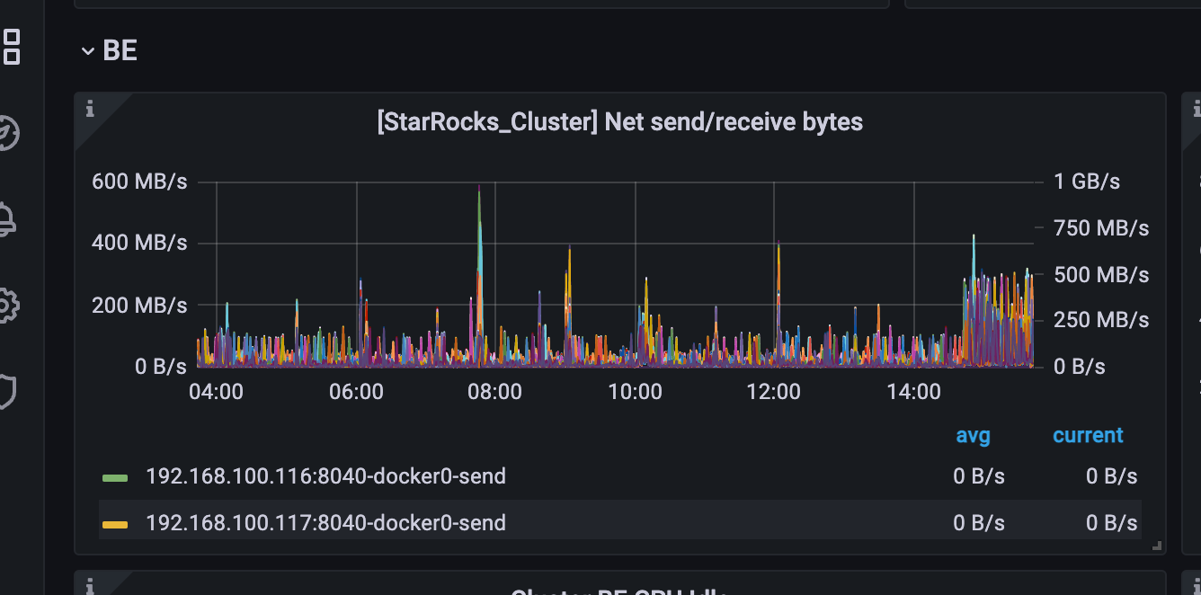

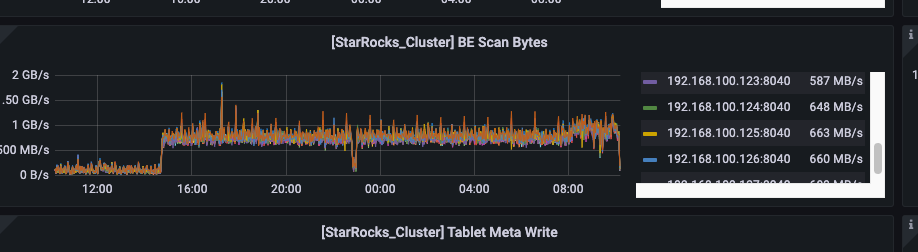

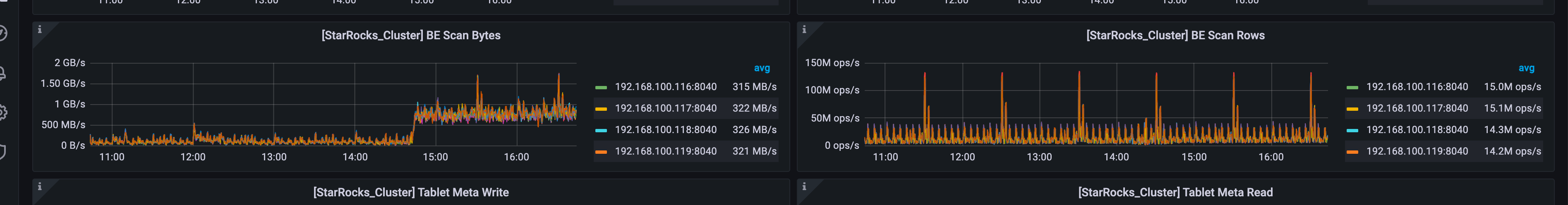

奇怪的是监控中be scan bytes很大 be scan rows 却没有太大变化

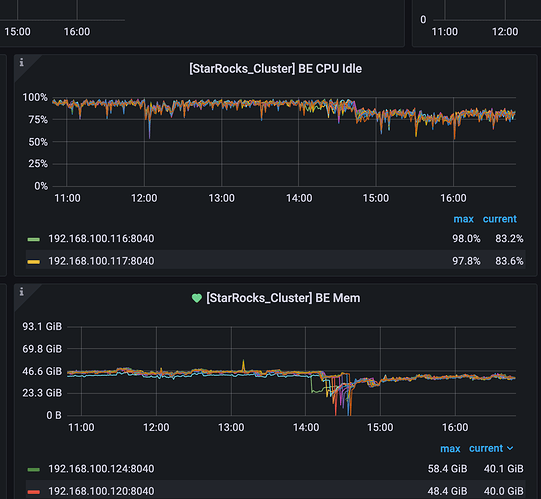

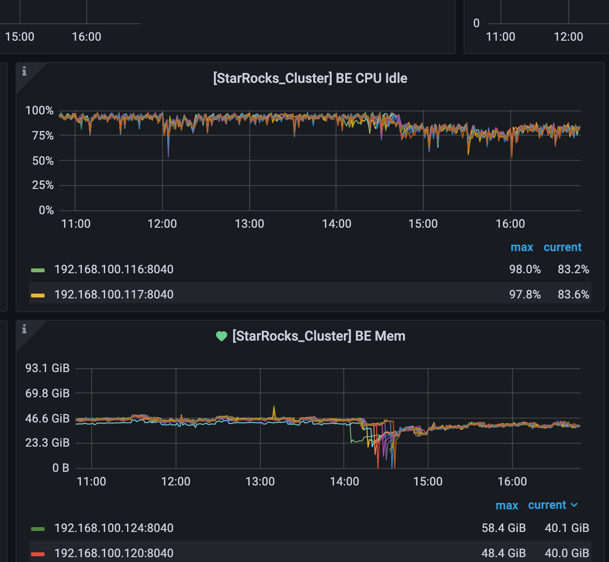

be cpu/mem :升级后,cpu 使用率提高了大约 20%
截止到当前 依旧没有降下来

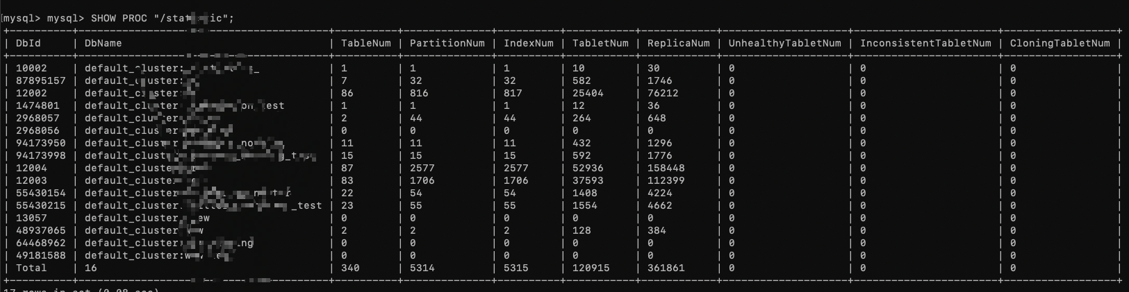

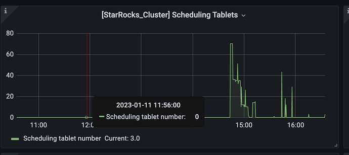

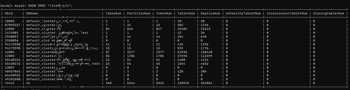

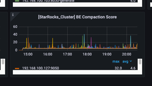

主键模型表有没有使用索引落盘的功能?SHOW PROC “/statistic”;看下集群有没有不健康副本数?导入频率高不高?通过监控看下compaction score值高不高?
从2.1.12升级上来的,主键模型的参数 enable_persistent_index 没有做配置 是默认 false
导入频率不高的:
不健康的副本也没有:

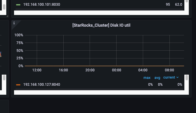

磁盘IO的监控您方便发下吗?有没有观察升级前后磁盘IO的情况?
磁盘是NVME 的ssd 基本没有IO

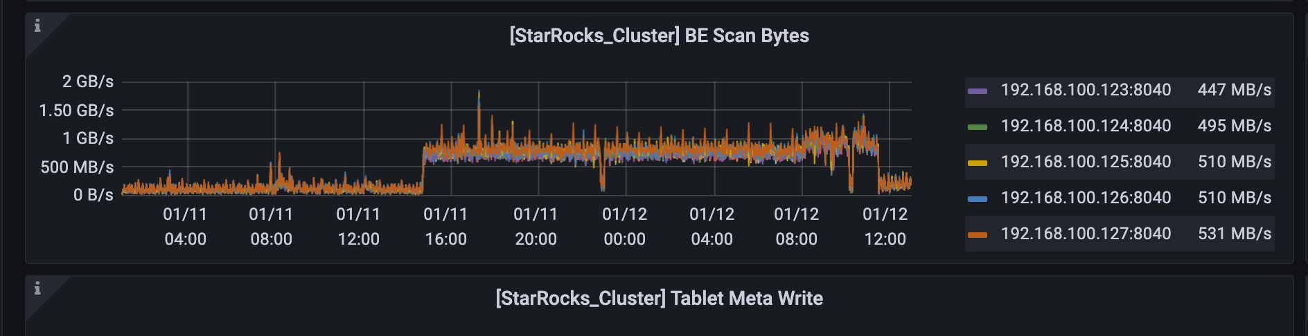

截止到当前依旧很高,集群中大的数仓任务已经无法正常运行了

麻烦看下集群现在pipeline有没有开启,2.3默认是开启的,如果开着的话你先关掉再观察看看
执行:
set global enable_pipeline_engine=false;
admin set frontend config (“enable_statistic_collect”=“false”);
之后看起来恢复了,不过目前还是比升级前要高,而且稳定性貌似不如2.1.12,之前版本能跑出来的大查询,新版本无法执行成功,报内存超出限制

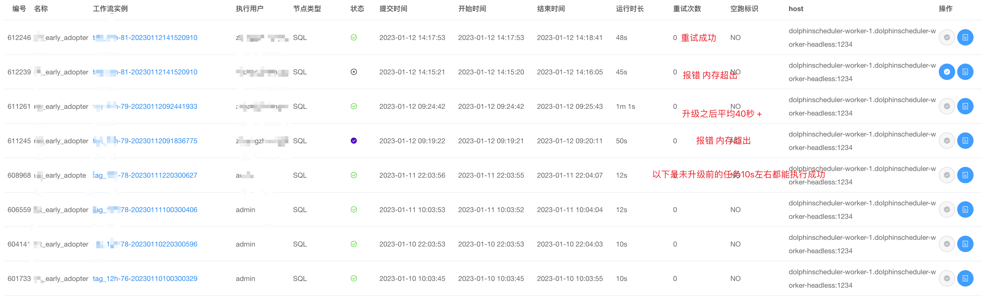

比如下面这个任务的执行时长:由10s 变成 40s + 而且有一定概率报超内存 (11号下午升级到2.3.7, 12日早晨关闭pipeline)
同一个sql能麻烦您跑下开启pipeline和关闭pipeline的profile看下吗?10s和40s+那个sql也可以,需要根据profile看下差异点在哪里

而且我发现 现在大查询运行的时候 只有一个或者两个be的内存会使用特别高,然后一直到limit 被kill
之前这种查询运行的时候,集群共12 个be 内存都会同步上升,现在内存使用都在个别节点上,执行策略不太对感觉

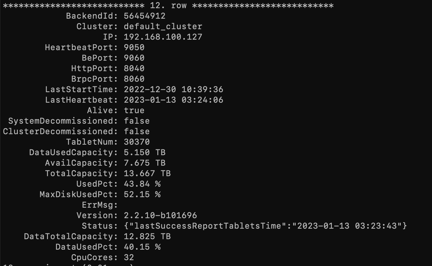

是升级集群前后同样的sql吗?查询历史数据(非升级后导入数据的表)也会有这种情况的发生吗?您观察到的这个现象是打开pipeline的时候?

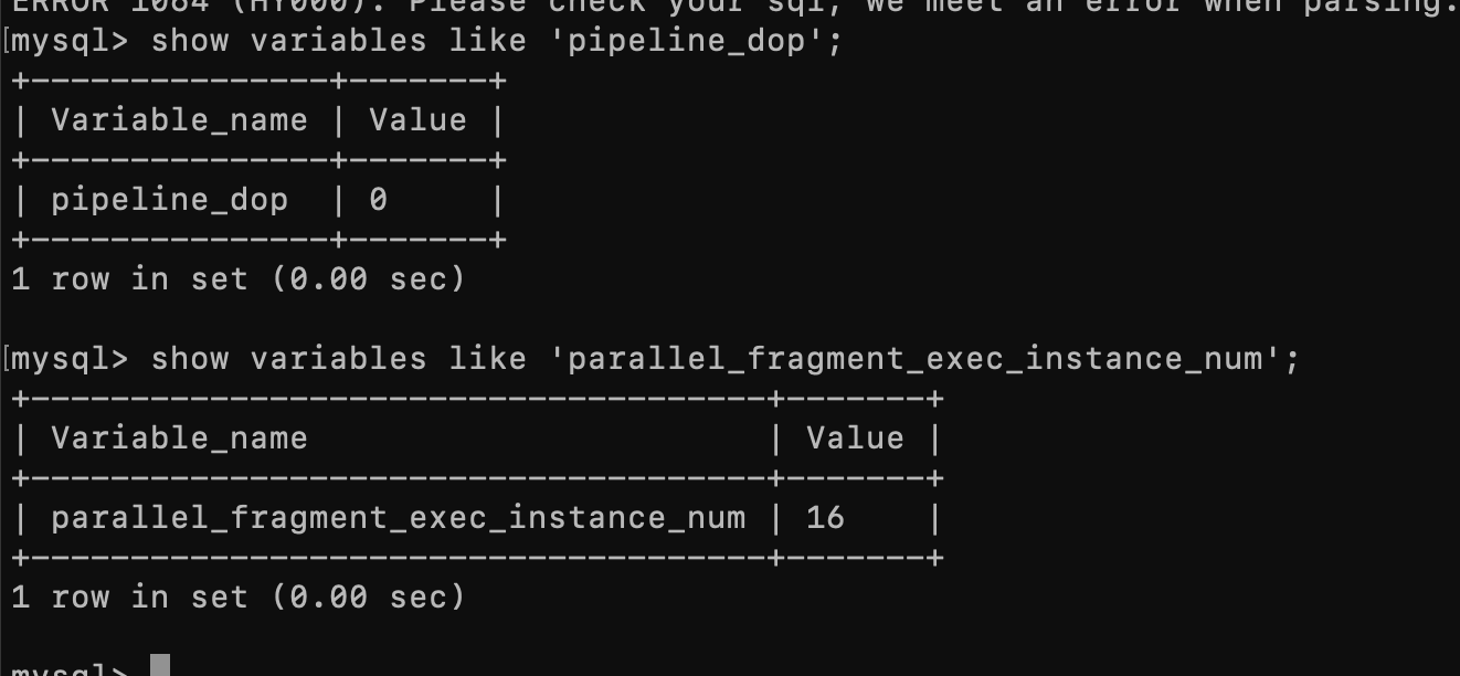

如果您这边还没有进行集群回退的话可以麻烦您做下这些操作发下截图看看吗?
show variables like ‘parallel_fragment_exec_instance_num’;
show variables like ‘pipeline_dop’;
还有be机器的核数: show backends \G;里面可以看到CPU cores

这是2.2.10的参数:
12台be节点配置一致的:
