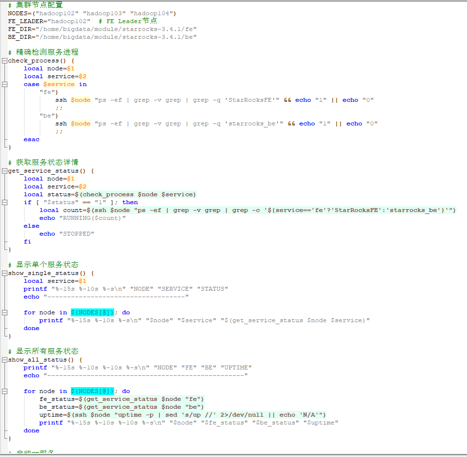

今天我来分享一个 一键管理 StarRocks 的linux 的 shell脚本 ,实现以下功能:
  • 一键启动 / 停止集群
  • 统一查看 FE / BE 节点状态
  • 动态配置节点,方便扩展
  • 优点 代码归一性

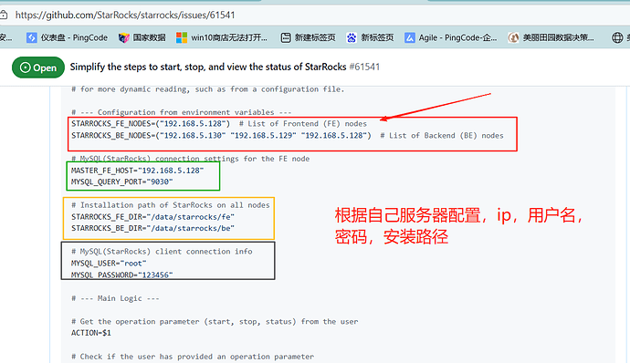

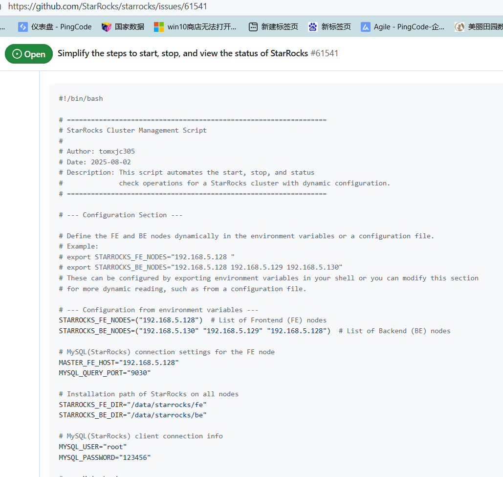

具体代码已经 更新到 starrocks issue #61541 ,但是能不能被采纳就不知道,希望能采纳。

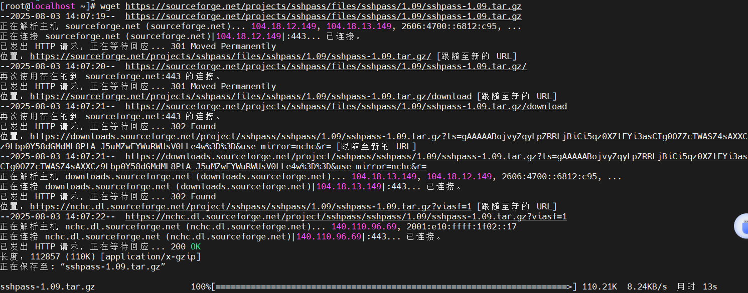

依赖关系
下载sshpass 并编译
wget https://sourceforge.net/projects/sshpass/files/sshpass/1.09/sshpass-1.09.tar.gz
tar -xzf sshpass-1.09.tar.gz
cd sshpass-1.09
./configure && make && sudo make install

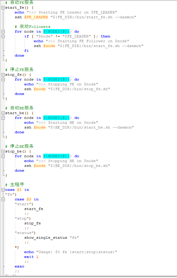

执行步骤如下:

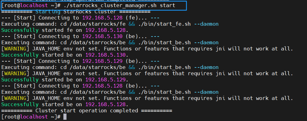

启动 Start the Cluster:
./starrocks_cluster_manager.sh start
停止 Stop the Cluster:
./starrocks_cluster_manager.sh stop

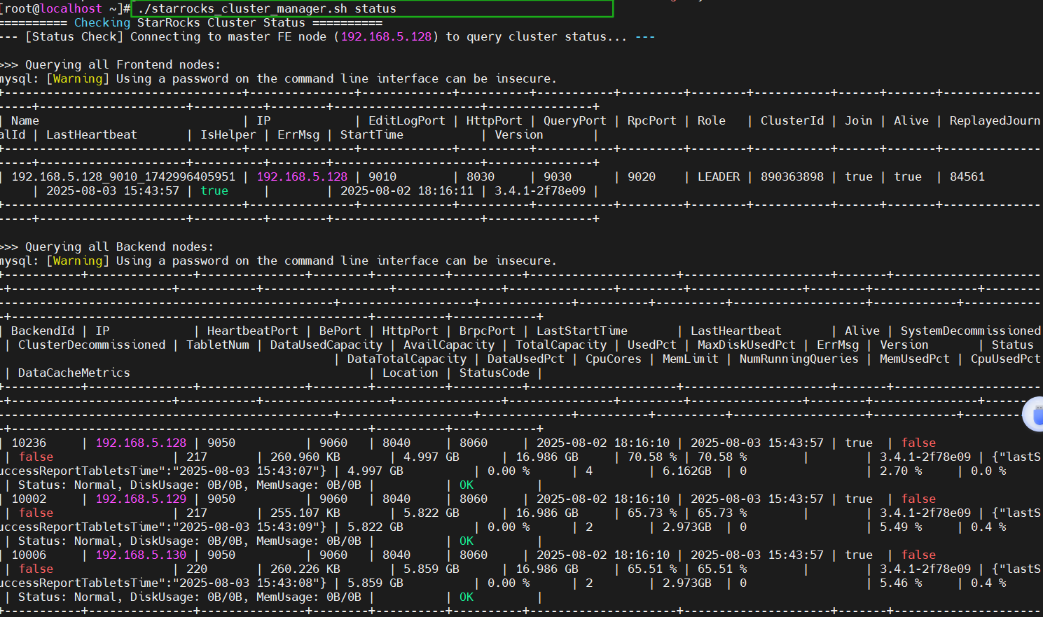

检查 Check the Cluster Status:
./starrocks_cluster_manager.sh status

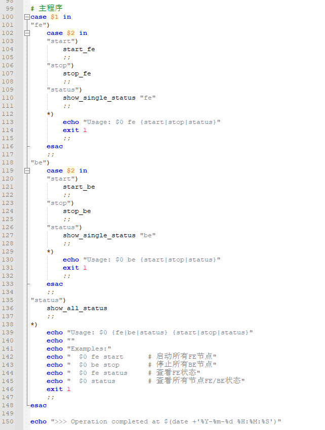

st.sh (3.7 KB)
自己日常运维的 脚本,可以自行扩展
