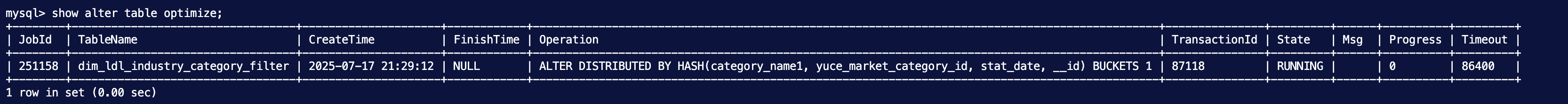

3.3.12版本 修改分桶数 running状态执行了好10几个小时了 数据量很小
数据量只有13万 分区750个 三节点三副本, 主键表 tablet数13000左右 大约每个分区6个分桶 主键表自动建的分桶 所以打算调整分桶数到1 降低tablet数量 从昨天晚上21点到现在还没执行完

没啥问题,grep 87118 fe.log 看下交易事件
fe.log.20250717-1:2025-07-17 21:29:15.168+08:00 INFO (schema change|17) [OptimizeJobV2.runPendingJob():204] transfer optimize job 251158 state to WAITING_TXN, watershed txn_id: 87118
三个节点只有一个日志

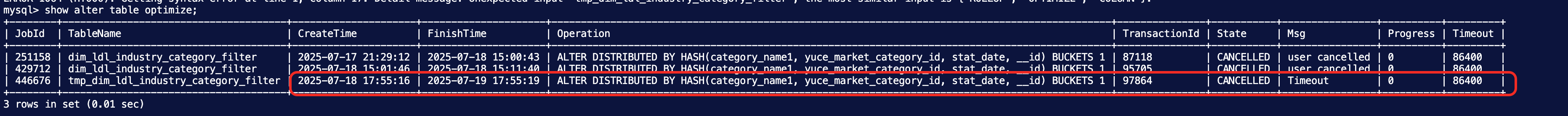

都还在等待交易,cancel掉重试下,再看看是否正常,确认是不是每次都这样,还是说仅仅是昨晚那个点有问题
刚才 cancel了 然后 重试 又等了10分钟 还是不行 我就新建表了
有点怀疑这个主键表是不是有频繁事务,要不你随便建一个临时表,再alter table改它分桶,看下会不会堵住?验一下。
建的空表也有问题

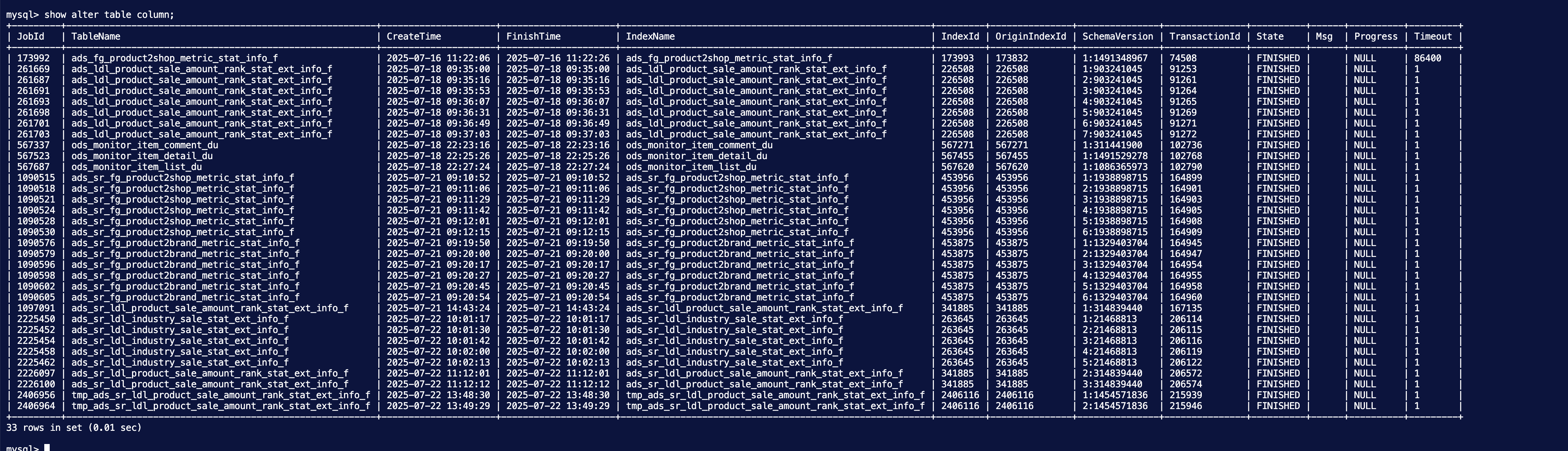

3.3.13版本没有这个问题,我怀疑是版本缺陷,可以弄个测试环境试一下,不行就升级吧
这个又是正常的
