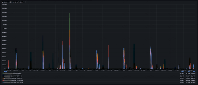

是不是出问题的时候, 网络流量压力很大
我在官方文档BE参数配置页面(https://docs.starrocks.io/zh/docs/3.1/administration/management/BE_configuration/),没看到 brpc_connection_type 这个参数,3.1.15版本有这个参数吗?
这是最近一周的网络流量,00:40前后流量有高峰

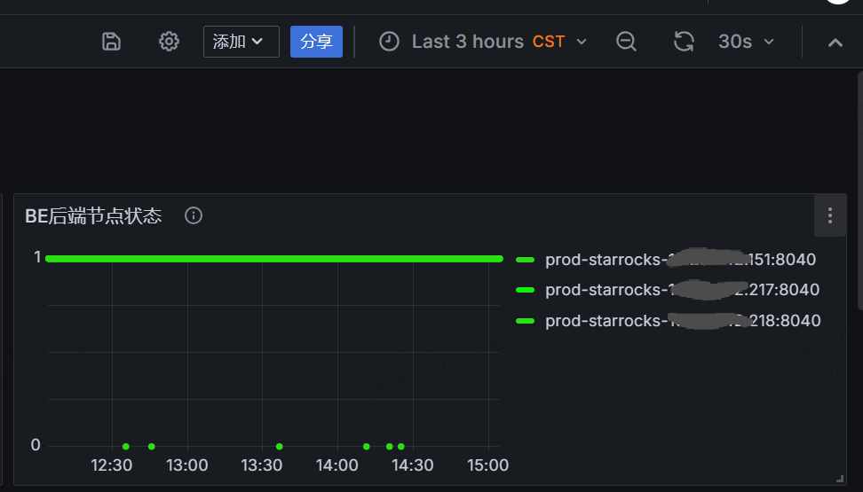

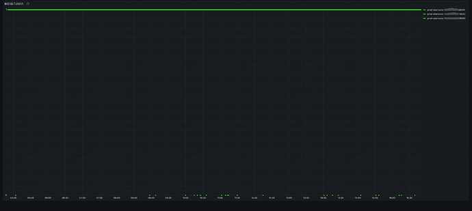

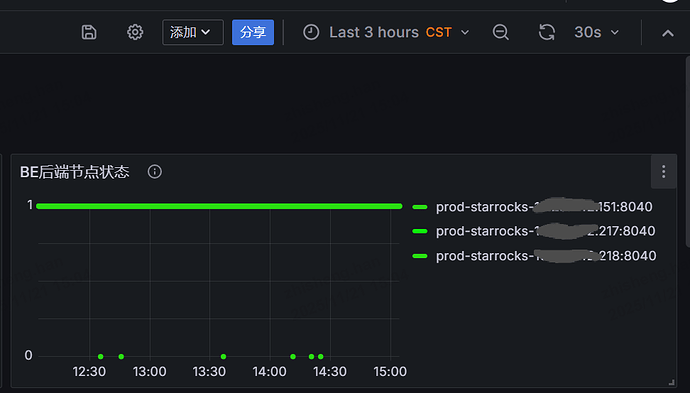

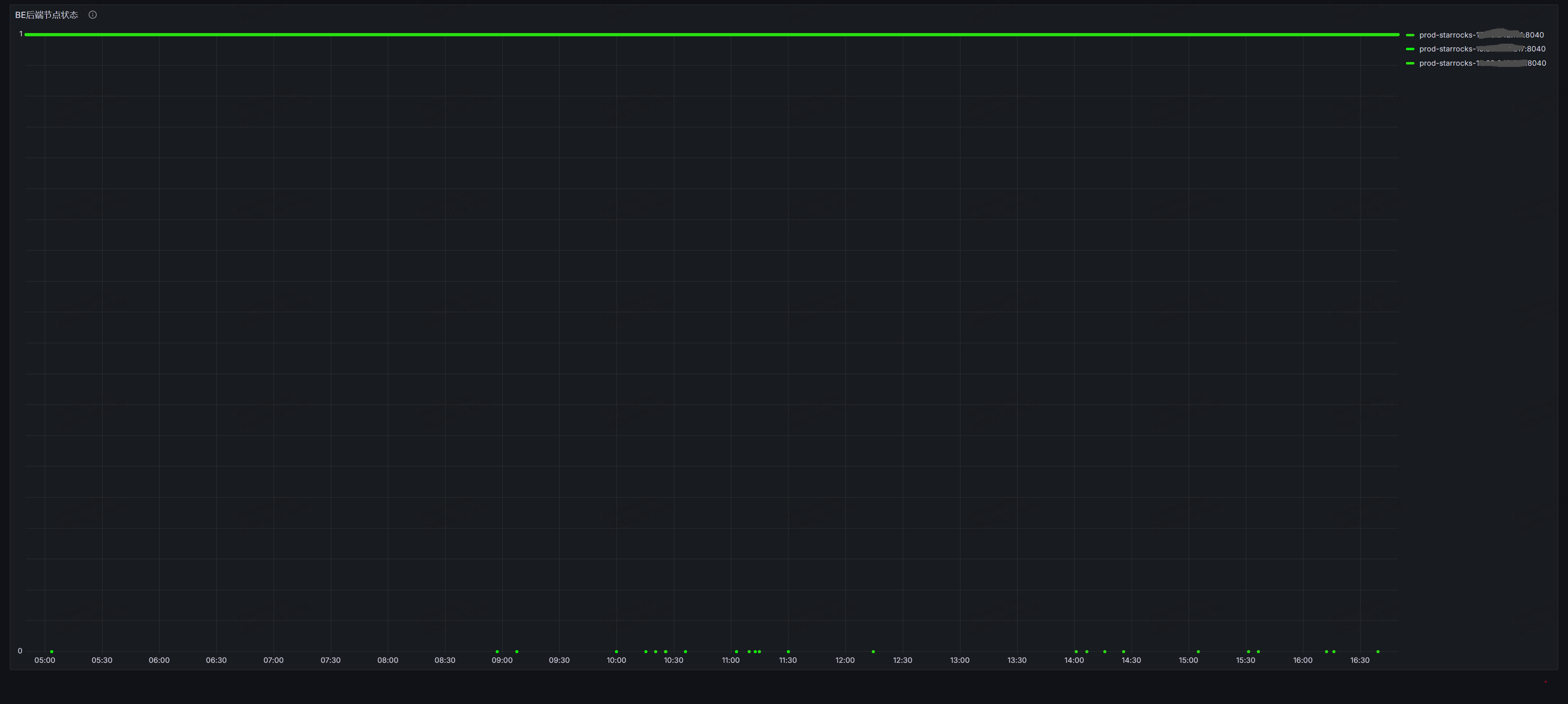

pooled参数加上后,上面的Host is down错误至今没出现,集群也能跑起来了
但监控上看,BE后端节点状态还是有比较多的掉线情况:
观察集群日志,还有大量 Connection timed out 错误,业务侧SQL任务还会有报错,但频率比较低了。
以下是部分 Connection timed out 报错日志:

set global pipeline_dop=4 这个参数也加上了,感觉没有效果。日志中还是存在大量 Connection timed out 错误
感觉应该是网络框架或是网络的瓶颈了。改下这个试试, be.conf brpc_max_connections_per_server=4
最近两三天,出现新情况。3台be节点,轮流宕机,比较频繁。
be.out内容如下(3台be报错内容类似):
