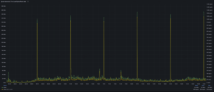

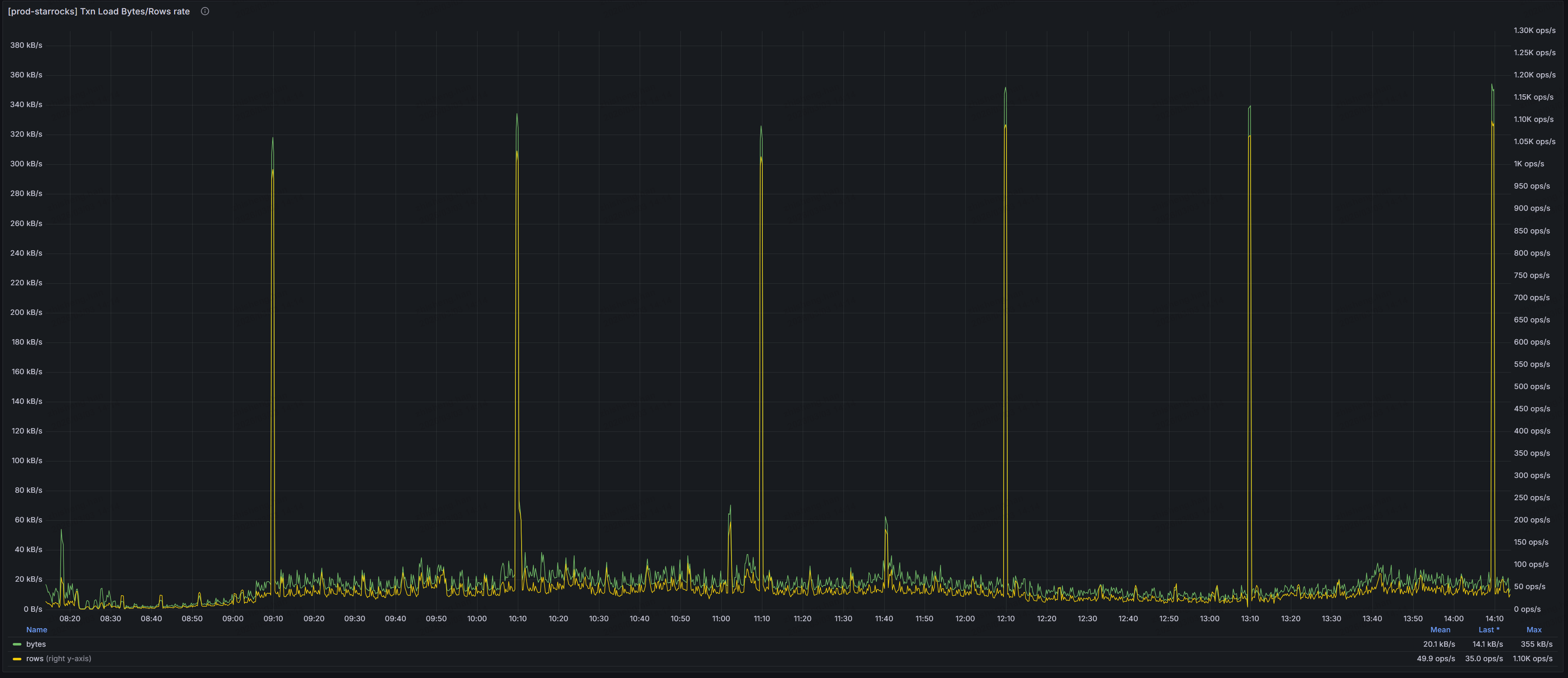

同时升级至3.5.12后,原来的数据同步任务大多数出现延迟,从监控上看速度太慢了
未升级之前数据同步任务都正常,未出现延迟现象。数据同步任务是实时抽取mysql全库数据,通过stream load方式入sr。
