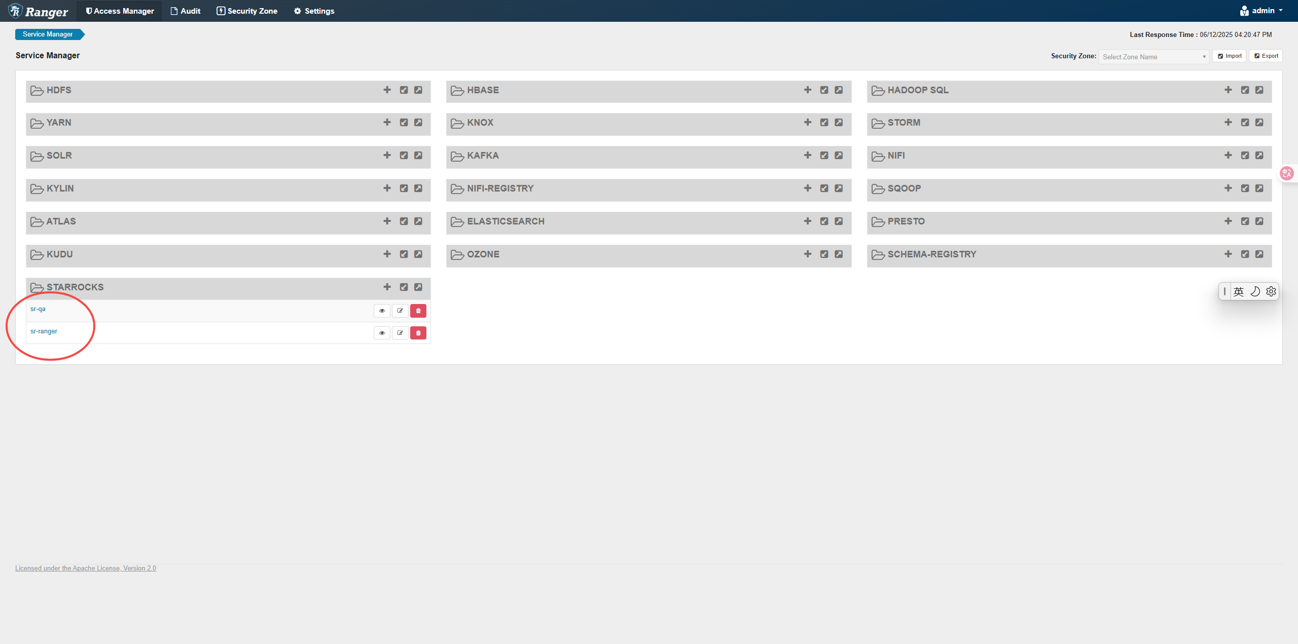

关联apache ranger后,[Service Name]代表的就是StarRocks集群名称,该名称需与配置表一致。
apache ranger:
db:

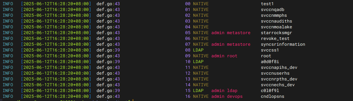

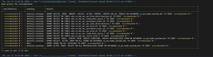

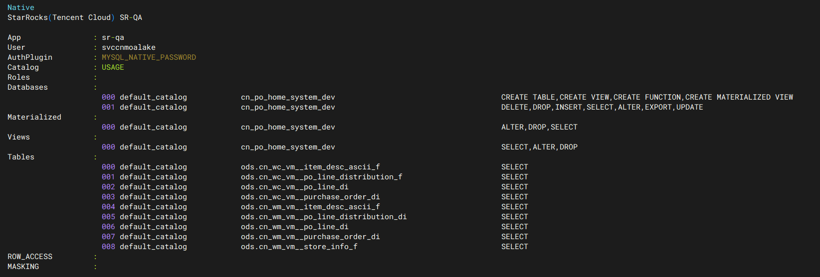

(1).获取sr-qa现有用户名(自行获取)
(2).获取账号现有权限指标

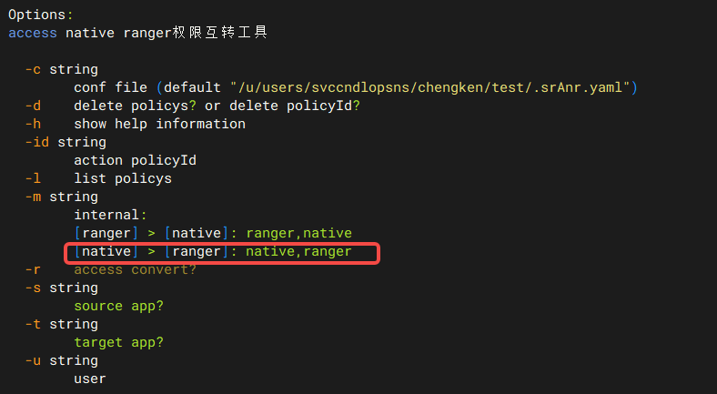

其中包括了App,User,AuthPlugin,Catalog,Roles,Databases,Materialized,Views,Tables,ROW_ACCESS,MASKING等指标
sranr -s sr-qa -u <用户名>
(3).将账号权限copy到apache ranger policy中

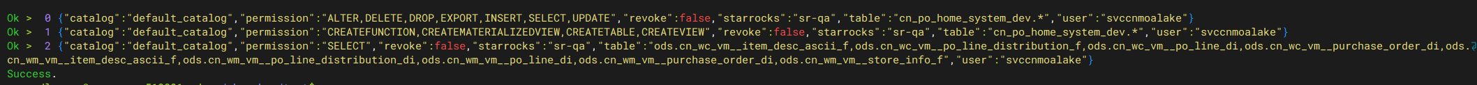

由于是[native] > [ranger],所以追加,-m native,ranger
触发code后提示转换成功

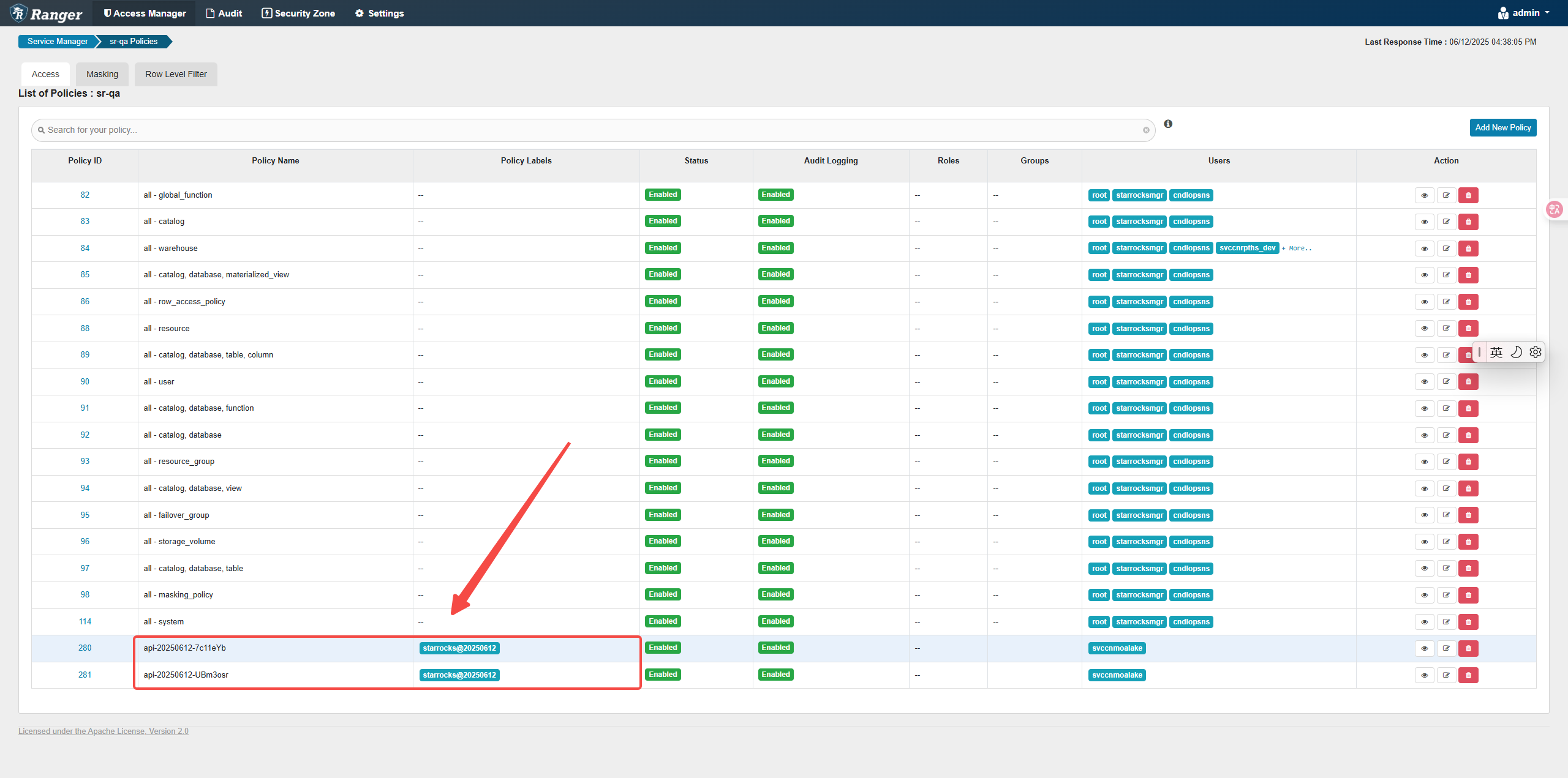

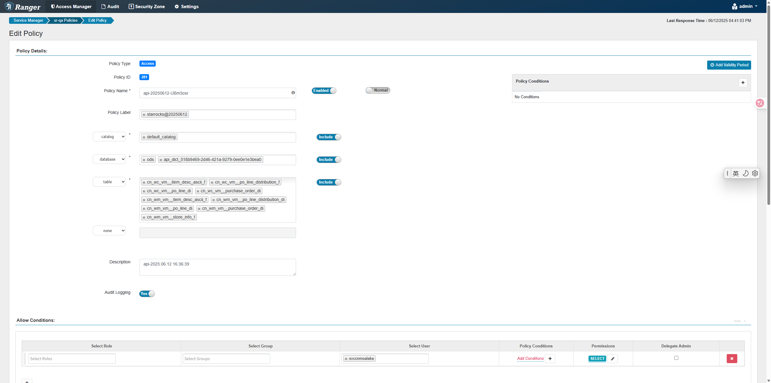

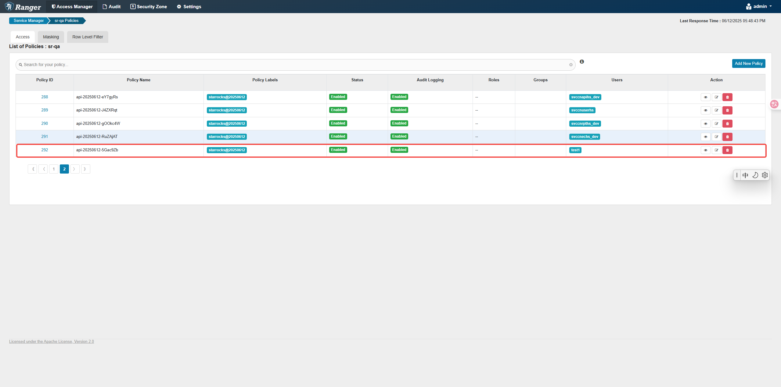

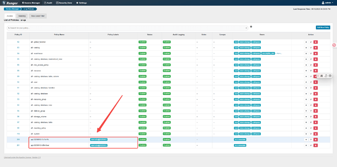

登录apache ranger进行稽核

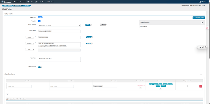

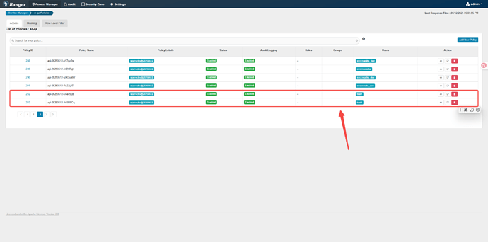

此时这里多了两个policy
第一个policy对cn_po_home_system_dev库拥有增删改查等权限
第二个policy对表拥有查询权限

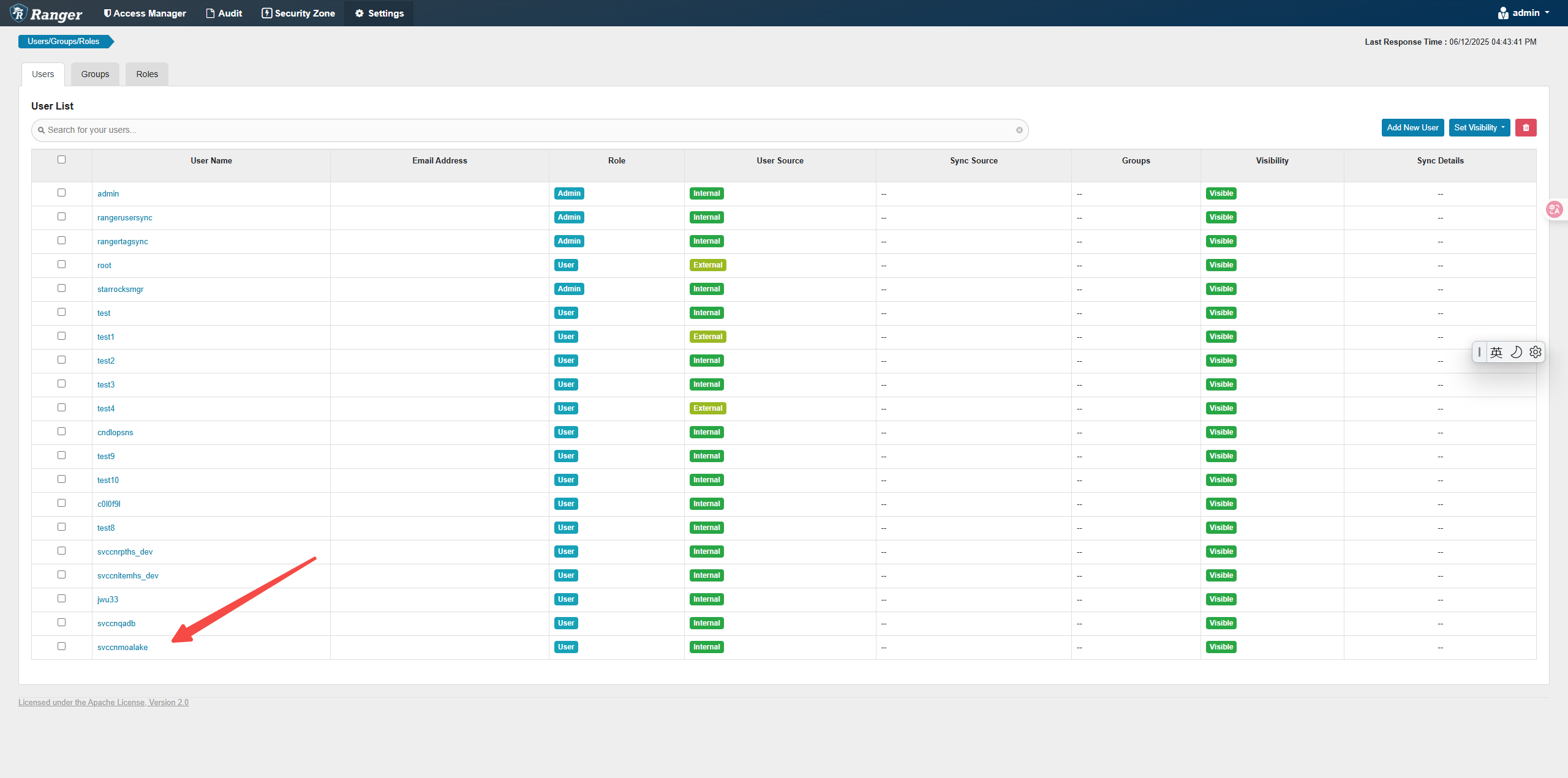

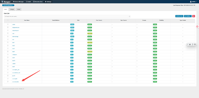

(4).支持apache ranger自动新增用户,当触发权限转移时发现apache ranger中没有改用户,那么自动生成用户

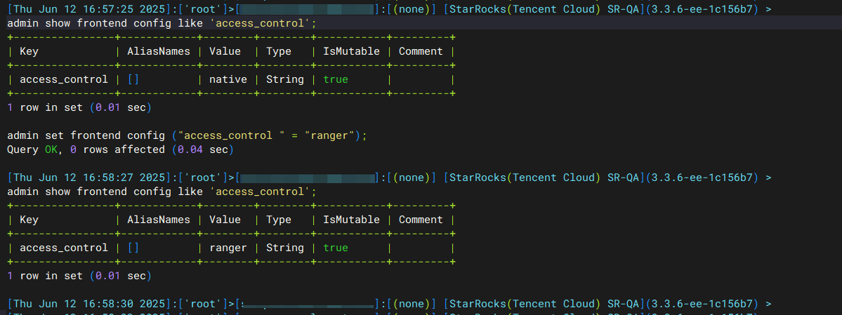

ok,既然sr-qa的所有账号权限已经从native转到ranger了,那么开启全局apache ranger
fe参数: access_control = ranger

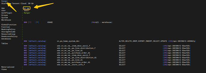

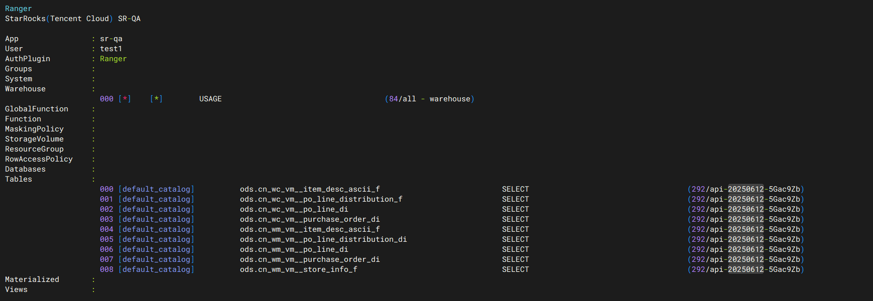

假设现有集群sr-qa集群已经归apache apache进行接管权限,那么其中有个test1账户,需要转到sr-adhoc集群native中。

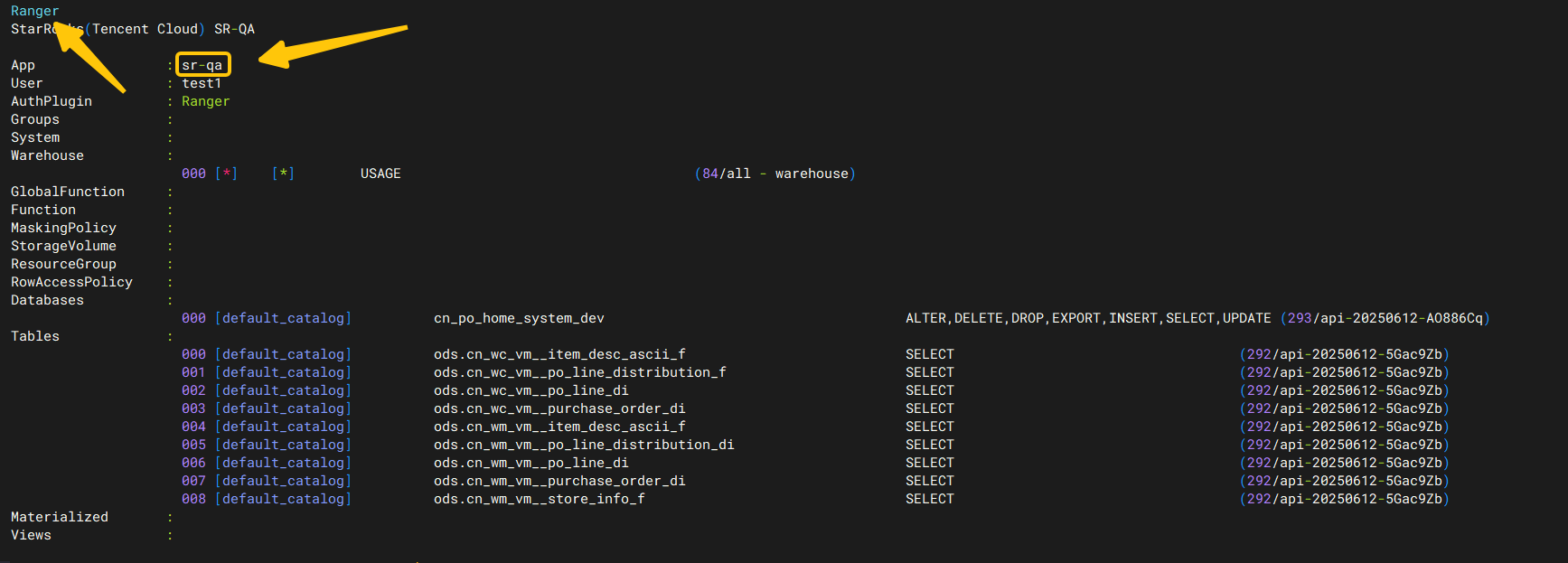

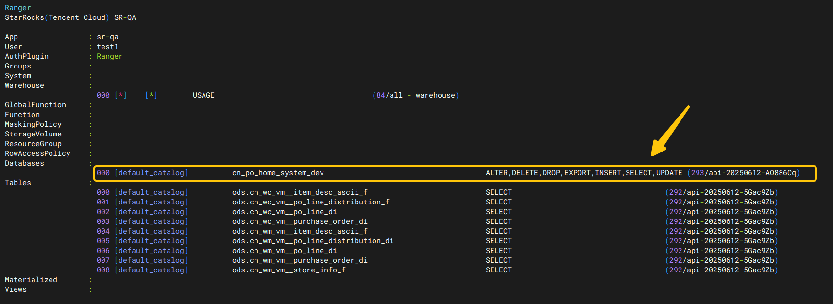

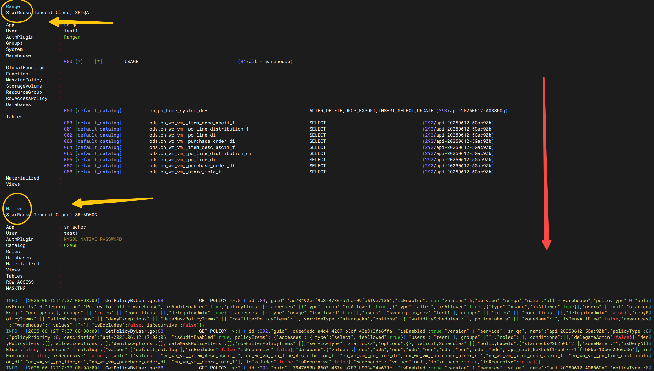

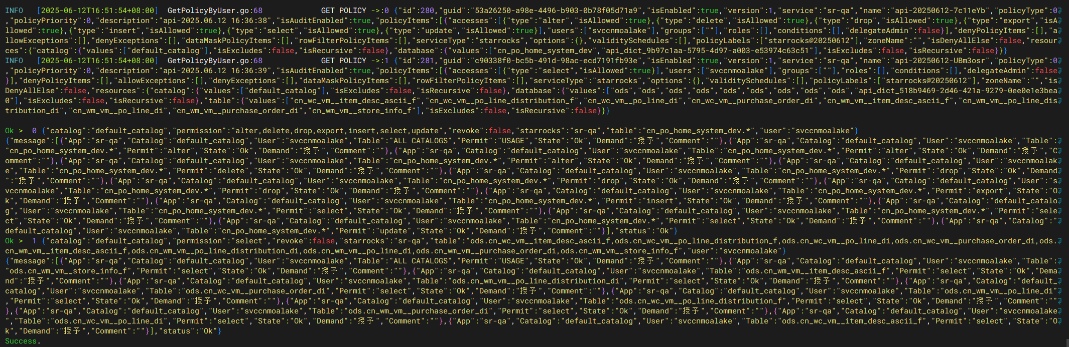

(1). 查看sr-qa集群test1账户当前权限 -u
此时sr-qa集群已经从刚才的native转变成ranger接管,并且查看账号权限信息时,也会出现相关policy id、policy name等信息。
程序:
ranger:

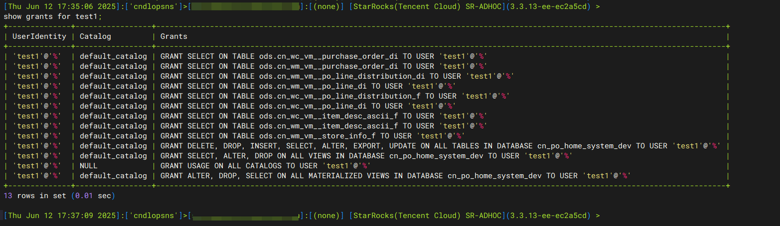

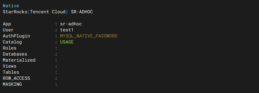

(2). 查看sr-adhoc集群test1账号当前权限
空白。

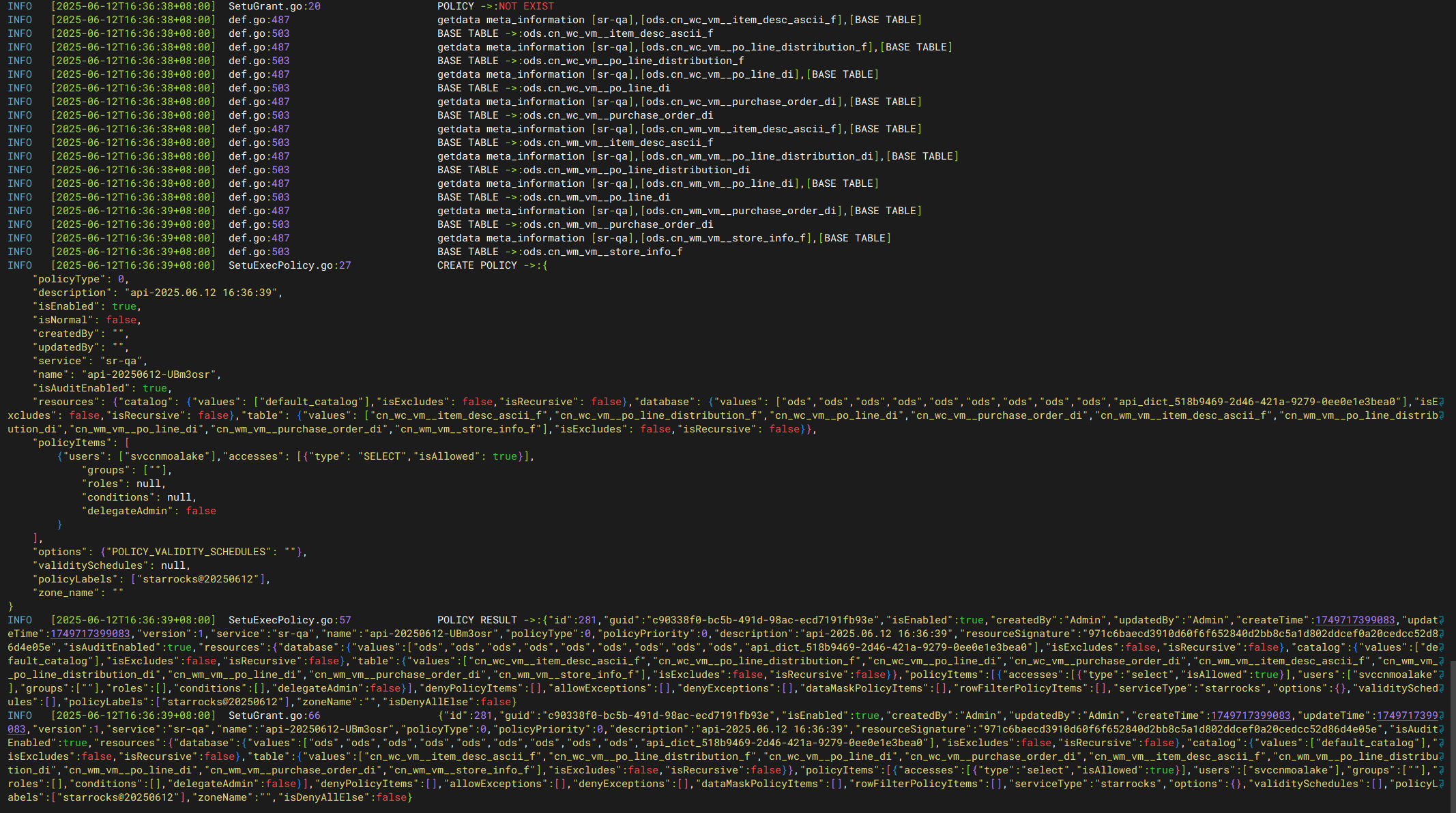

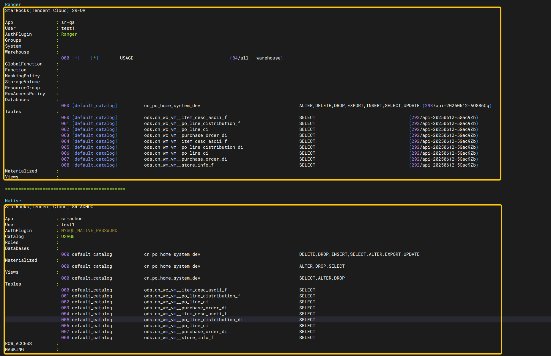

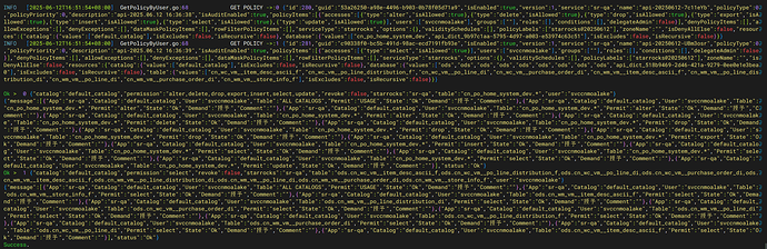

(3). 克隆 -s -t -u -r
(4). 对比两端 -s -t -u
(5). 验证sr-adhoc集群native权限
已经从apache ranger中拉取并克隆到native

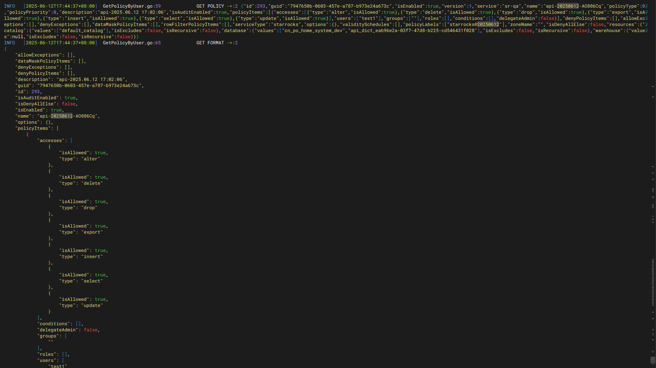

-id 直观看到apache ranger的policy json

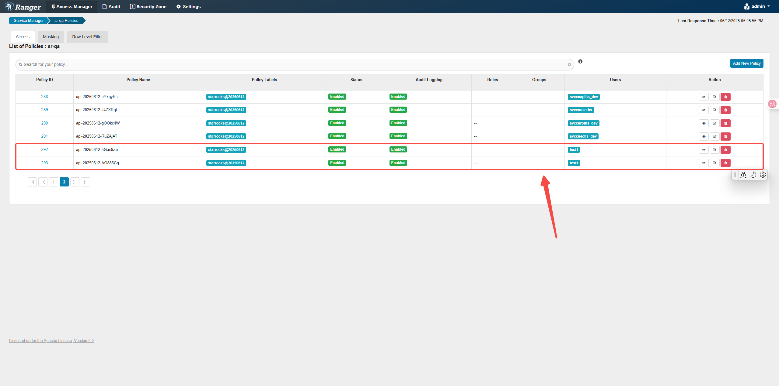

-id -d 直接删除该policy(代表权限回收) 删除293 id后,将不再显示该库级别权限
apache ranger上也只会存在表级别权限,库级别已经被删除

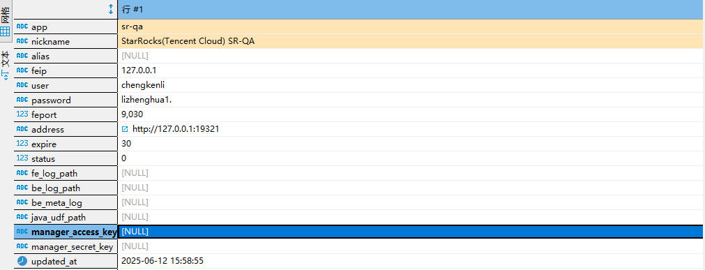

该工具对于以往对比,新增元数据库的自动生成,当程序第一次运行时,会自动生成程序元数据表,引导填写。详细查看yaml配置文件。

方便发下里面的policy配置截图吗
ranger.zip (283.2 KB)
你好 我的policy已经放在附件 麻烦大佬有时间帮我看一下哈
policy没啥问题,我也是这样的,
