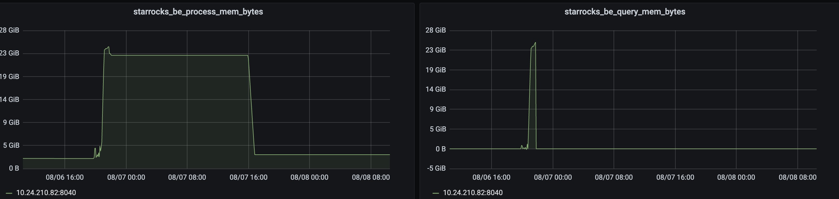

cn节点内存超用,怀疑内存泄漏,无法追踪内存使用
【StarRocks版本】3.2.3
从日志来看,query_pool的内存释放后,process的内存还在,在接下来的很长一段时间衰减到正常值。
@trueeyu 大佬,能解释下这是什么原因吗
应该是有问题的,需要查下,大约多久衰减到正常值。
大约持续了18h

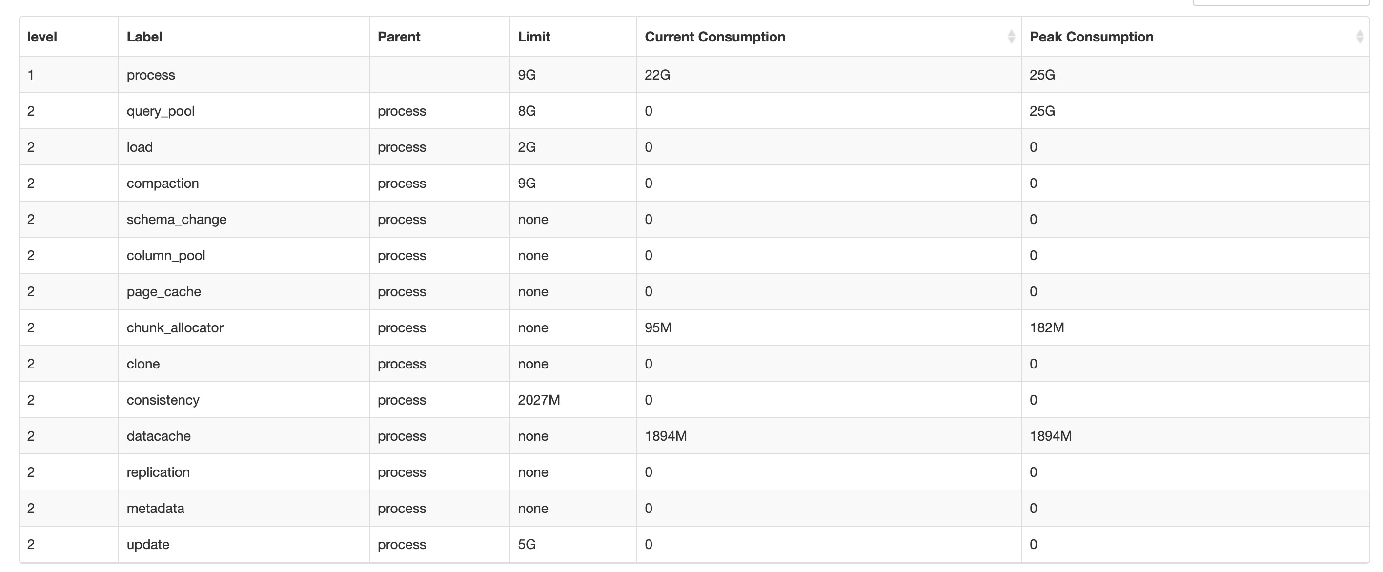

那把查询变成0,Process还没变成0的时候那个区间的日志,发上来,我看看
不太对啊,这是BE启动过程中打的?这个版本应该有个元数据统计的问题,是不是Tablet太多,元数据内存导致的。
不是启动的时候打的这么高,是query打到了25G,然后query结束后立刻释放了,可是process还是没有降下来,期间没有做过查询,process大改过了18H才回到了2G的正常值状态

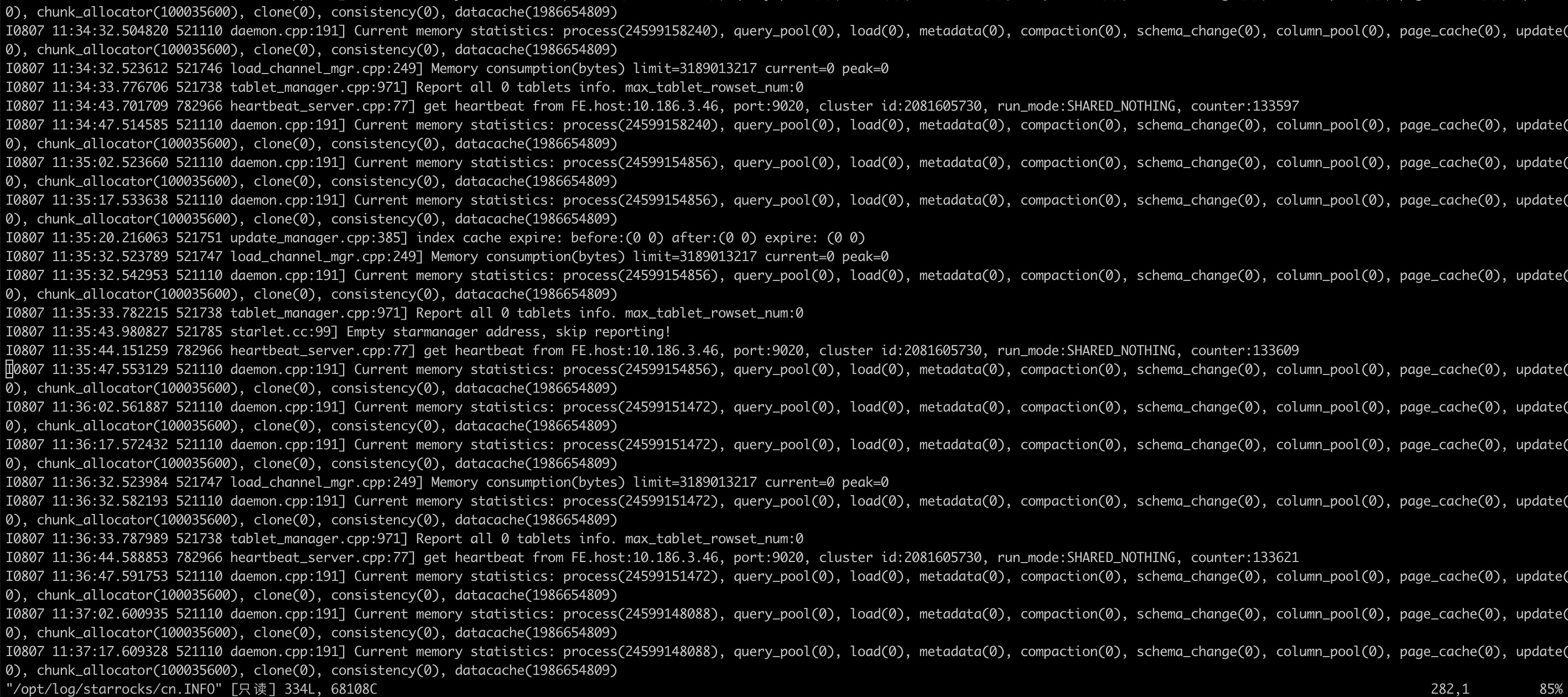

日志发下吧
cn.INFO.log.2024080711.zip (7.0 KB)
这是昨天上午11点的日志,内存还在高水平

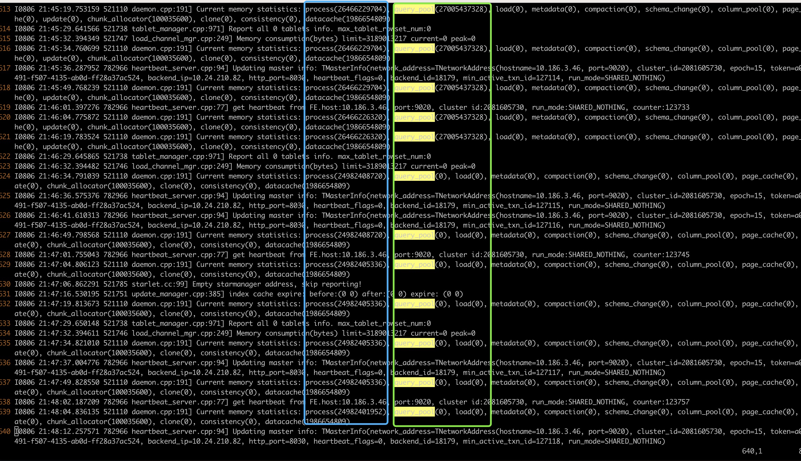

0806 刚出问题时候的Warn日志还有吗
be.out日志有什么信息吗
cn.WARNING.log.2024080620.zip (22.0 KB)
这是出错时的cn日志,有一个fe无法访问

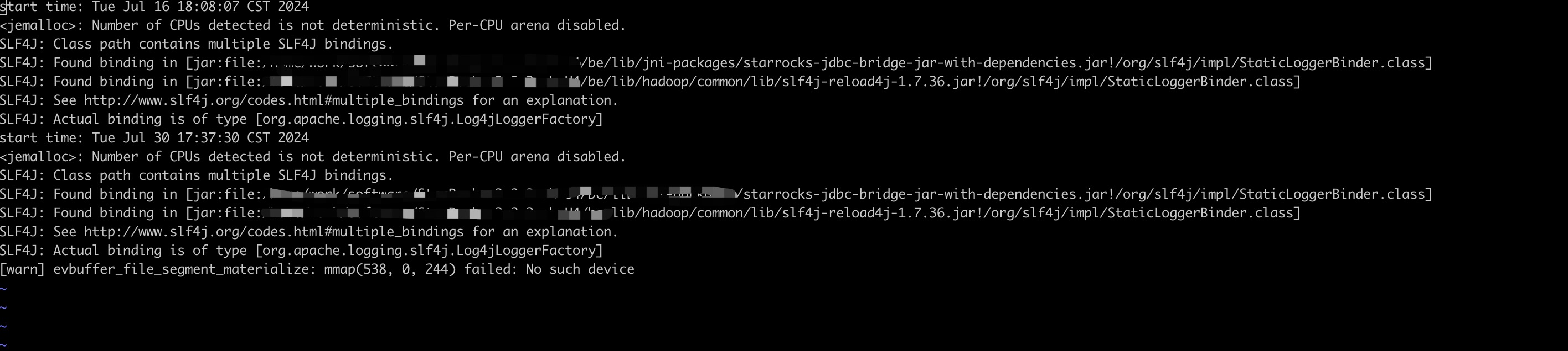

be.out有什么信息吗,帮看下。
没看到这个文件啊
看看cn.conf里配置的目录
没单独配置的话,就是BE启动目录 ,be.out或是cn.out?
cn.out
