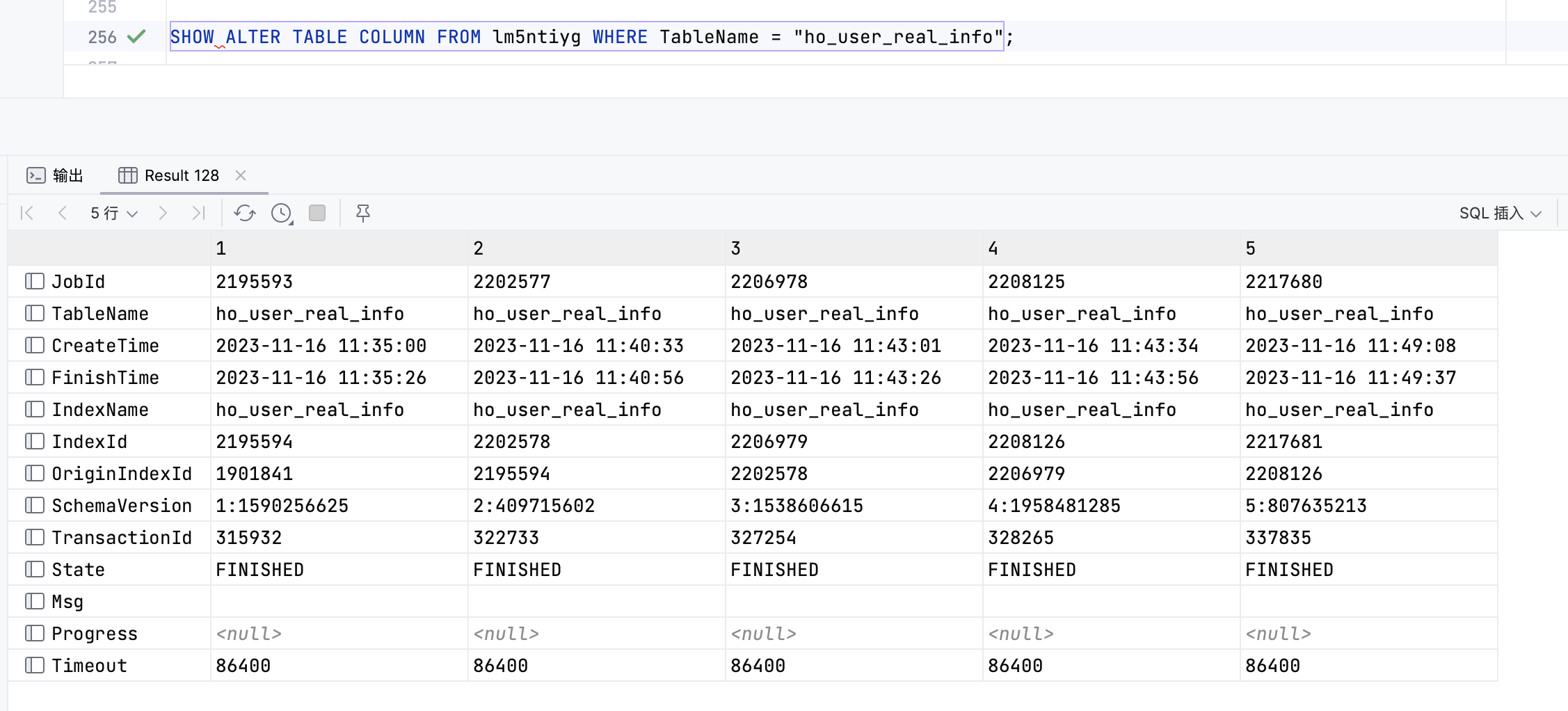

【详述】拿不到实时的table state,没办法知道表结构是否还在变动
【背景】在表结构变更发起后,采用SHOW ALTER TABLE COLUMN这个SQL查询正在进行的alter任务,查询的结果显示任务结束,但实际任务是没结束的,导致再次进行表结构变更时报错
【业务影响】表结构变更报错

再次变更报错是啥
Unexpected exception: The state of “dqeqe1” is SCHEMA_CHANGE. Alter operation is only permitted if NORMAL“
show alter table columns的截图还有么

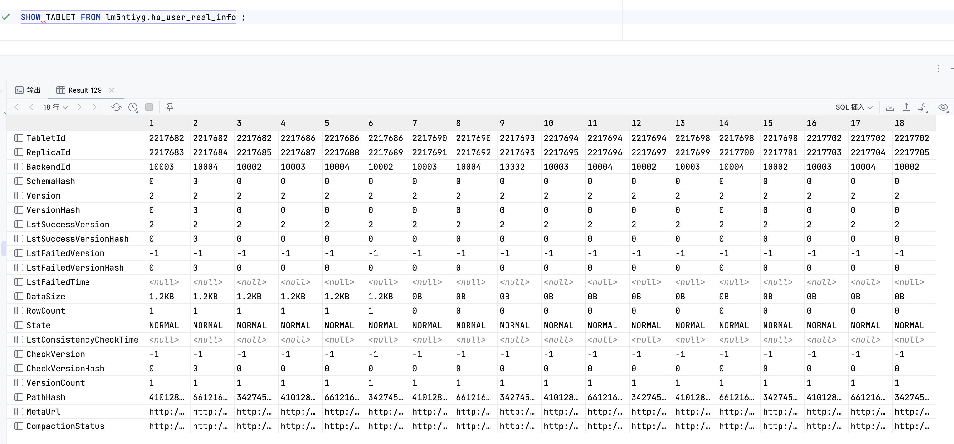

这两个SQL返回的跟实际他存储的table状态不是同步的
