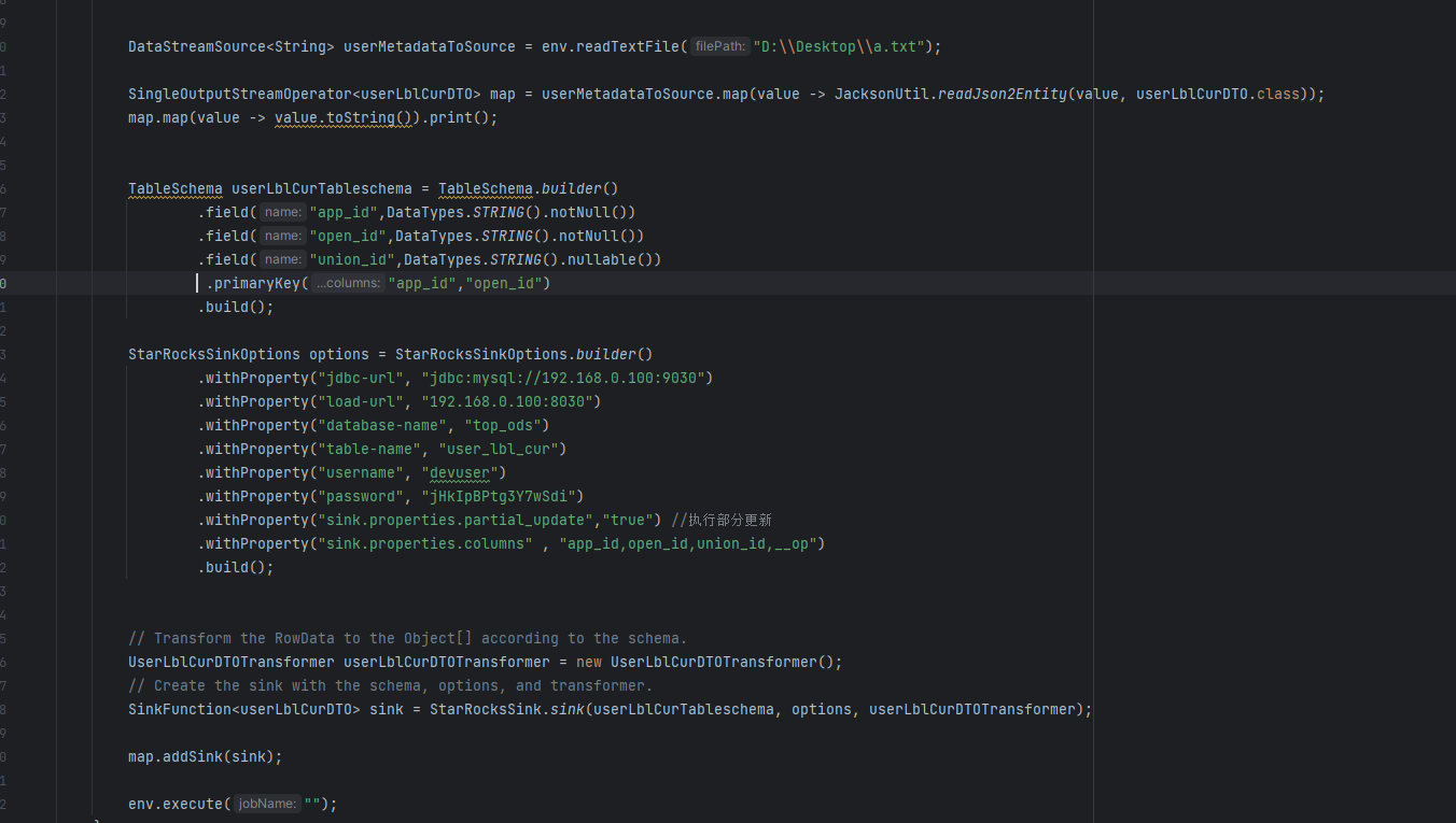

【导入过程相关代码描述】Flink取读本地文件,将文件中的Json转成与Starrocks对应表的entity,写好对应的Schema后,通过StarrocksSInk将数据写入Starrocks。
【导入过程相关代码截图】
【问题点】官网代码示例中需要在StarRocksSinkOptions中配置主键以及需要更新的列,但是如果我要更新的列有N个,是不是就要写N个StarRocksSinkOptions来实现,有无更好的解决方案呢

不用写N个StarRocksSinkOptions,只需要将N个要更新的列名写到columns里
比如用户昵称字段,用户如果修改个人资料的时候,没有修改昵称,那么昵称字段不会写到kafka,此时如果我把昵称字段写入 columns,不就把这个字段更新成空了么
部分列更新目前确实还不支持动态列
这种的话可以考虑使用修改mysql这种tp表,然后使用kafka或flink监听mysql binlog,消费写入starrocks的形式
