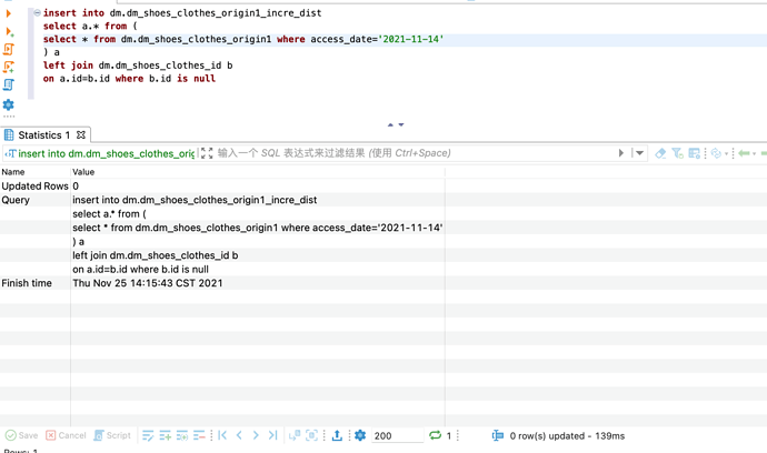

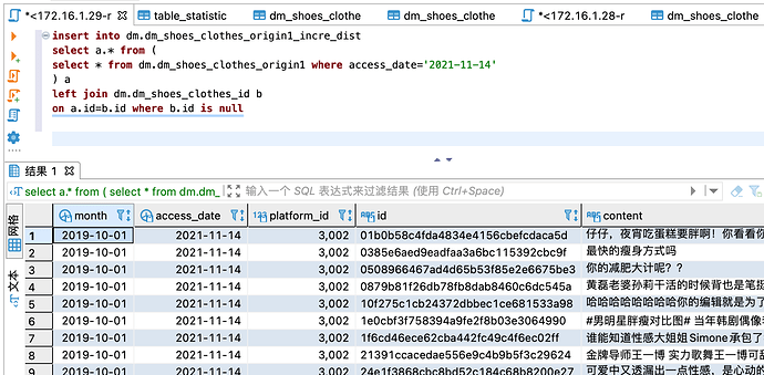

【详述】执行insert into xxxx select xxx from xxx 语句插入数据到目标表,没有报错。

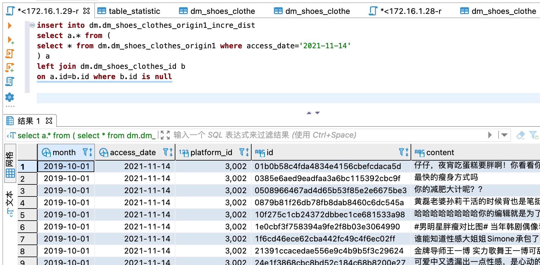

但是select部分是有数据的
语句explain的结果:

这个问题是什么呢?看图写入成功了啊,写入失败的话贴下报错信息呢
是的,看图写入成功了,但是就是没有数据。没有任何报错信息,很奇怪。
您的问题解决了么?没有复现出来
你好,确实不好复现,我删除了原来的表,重新建表就好了。

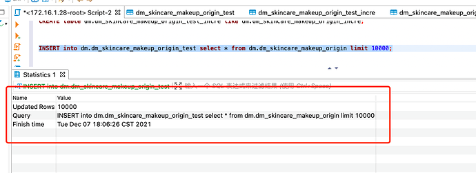

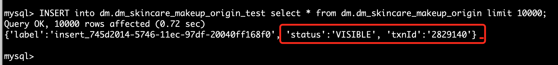

您好,下次可以注意观察下insert into执行后的输出提示,看下txn state是visible还是committed
你好,我执行了一条插入语句,但是在执行后的输出中,没有看到相关信息,当然这条sql是执行成功的,你说的那些提示信息是执行不成功才有的吗?还是我客户端工具显示的问题?
在命令行中才有相关的提示信息,是不是意味着committed要等一会才能看到数据。
嗯,如果status是VISIBLE就是可见的,如果是committed,可能要等一会儿才能看见
能麻烦修改下帖子标题为 “数据导入成功后SELECT不到”吗?
你好,我好像不能修改帖子的标题,刚发布没多久可以修改,现在好像不行了。
