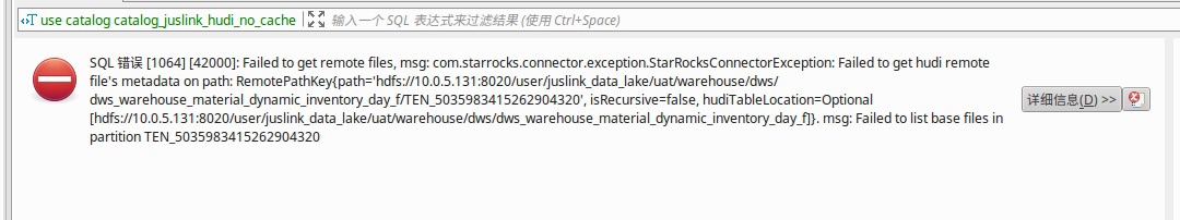

查询外部hudi catalog 的hudi分区表在分区减少时报错
使用starrocks查询hudi catalog的hudi分区表,当hudi分区表的分区删除时,starrocks会报错,如图。

对于hudi的分区表无法正常查询

过四分钟查询还是会报错么?
还是会报错,一样的 refresh表都没有用,不用缓存也没有用
我们也遇到同样的问题,请问后来你们找到方法解决了么?这是StarRocks的BUG么?
这是StarRocks的BUG么?
没有使用缓存也存在这个问题,这个完全没有想明白。。。。
