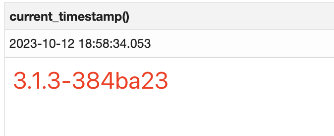

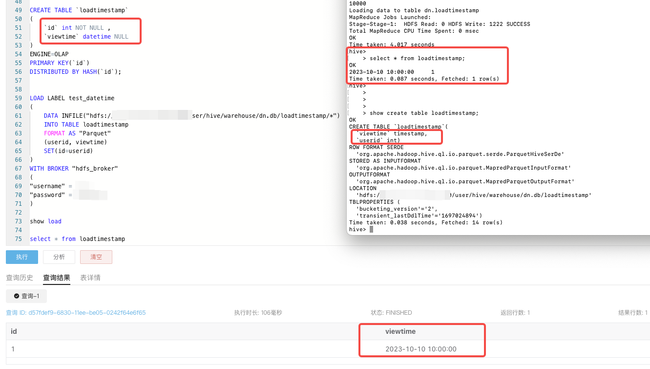

3.1.3 Broker Load ,datetime 类型的数据,原始数据只到秒,load到SR会被默认加毫秒位;insert 不会添加毫秒位:
譬如:原始数据为:![]()
Load到SR查询数据为:![]()
复现流程

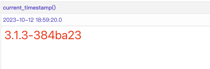

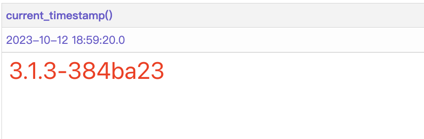

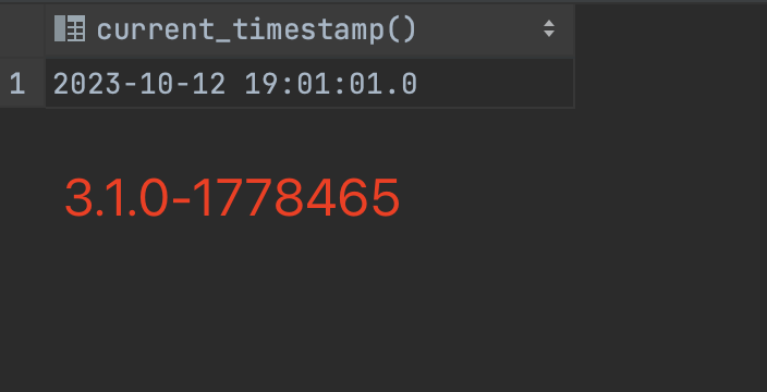

starrocks 3.1.3-384ba23 复现问题
starrocks 3.1.0-1778465 数据正常
目标字段 zhl_0731_timestamp_01
请帮忙确实是否高版本存在该问题。
hive表时间字段为 string,sr 为datetime
hive建表语句发一下
日期时间这块目前没有精度可配置,你在mysql命令行再执行一下看看结果,排除mysql客户端的影响。
在3.1版本上,这几个函数时间精度会到微秒 https://github.com/StarRocks/starrocks/pull/25021

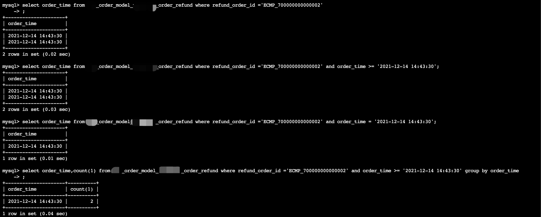

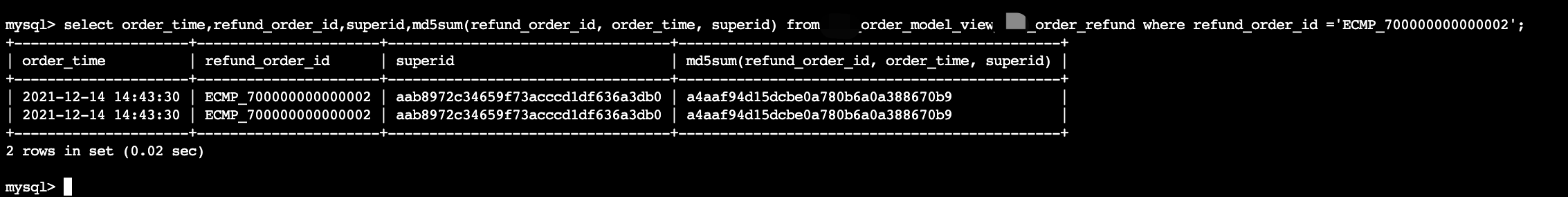

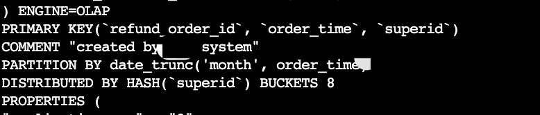

1、模型为主键模型,但是插入了两条数据相同key的数据,联合主键中有order_time 且为datetime类型。
2、从图中可以看出,两条数据时间一致,但是用>= 和 = 条件查询出的数据不同。
3、在groupby 的时候却能够合并到一起。
背景:其中一条数据是在3.0.3版本入的。第二条数据是在3.1.3入的。
麻烦帮忙回答一下这个问题,并告知对应解决方案 谢谢
数据是怎么插入的,相同key的 主键模型的话 只会保留一条数据,select md5sum(order_time),md5sum(其他key列) from xxx; 看一下结果返回

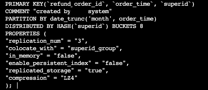

下面的properties 也发一下,有没有开启主键索引持久化,是存算一体的还是存算分离版本的
两次 >= 和 = 返回结果不一致的情况,也发一下两条sql 的 explain costs +sql 的结果,和 两次执行的 profile 结果文件
中间有修改过 主键索引落盘么 enable_persistent_index=true
没有修改过,一直是false;如果修改,会有什么影响?
