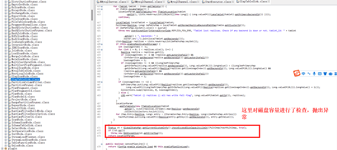

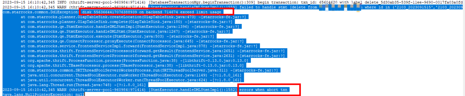

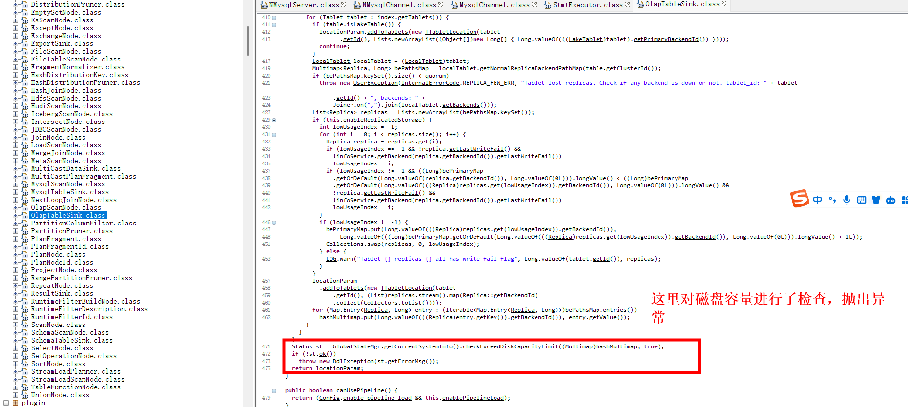

通过查看日志发现开始的报错是磁盘剩余空间不足5%了,StarRocks对磁盘容量会做检查处理的

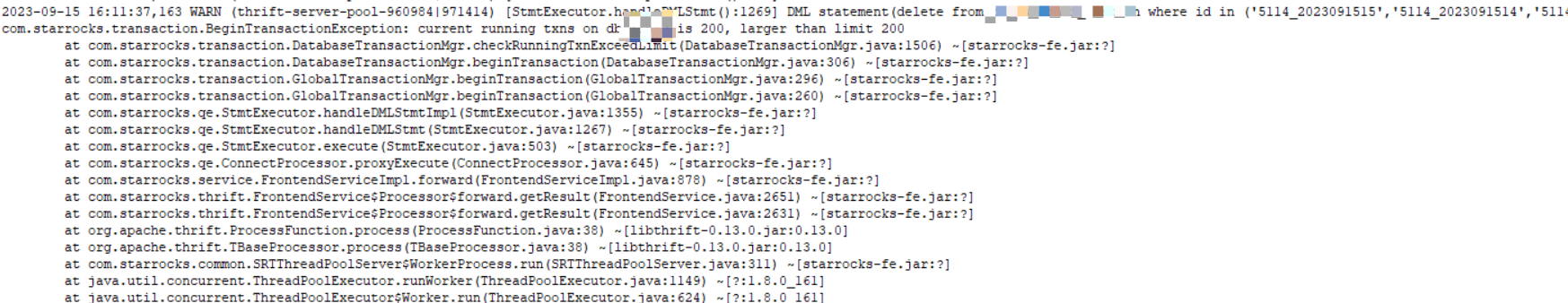

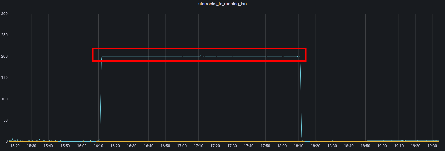

执行了一分多种开报 current running txns on db xxx is 200, larger than limit 200
源码分析:
com.starrocks.planne.OlapTableSink
com.starrocks.qe.StmtExecutor.handleDMLStmtImpl

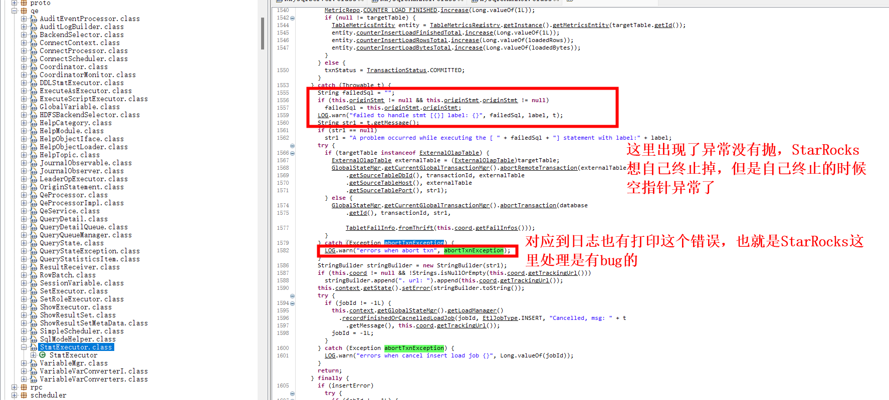

这里捕获到上面的异常
最后:达到超时时间,我这里设置的 query_timeout = 7200,所以txn 持续2个小时一直是200,2个小时后自动终止了
2023-09-15 18:11:34,623 INFO (txnTimeoutChecker|75) [DatabaseTransactionMgr.abortTimeoutTxns():1598] transaction [65604846] is timeout, abort it by transaction manager

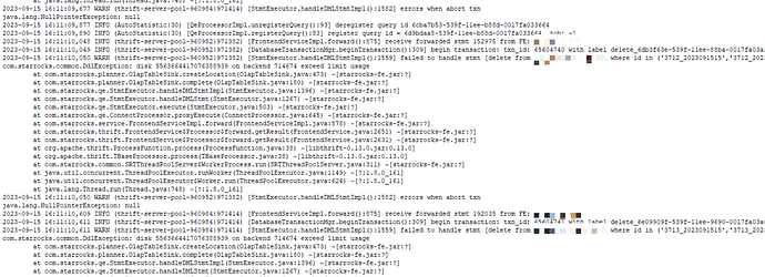

可以发一下NPE的栈吗,我看下为什么会抛NPE
原因定位到了,将在2.5.13修复
没有堆栈
