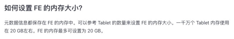

关于fe元数据的大小,starrock官网文档中提到:一千万个 Tablet 内存使用在 20 GB左右。FE 的内存最多可设置为 20 GB。
正常生产最多应该是大于20gb的吧,请确认下是否有问题呢,看起来这个描述自相矛盾。而且这个fe内存占用是单个的,还是三个fe高可用节点负载均衡后的呢?并且根据实际经验,一千万tablet,应该不止20GB才对吧
这个推算就可以了
