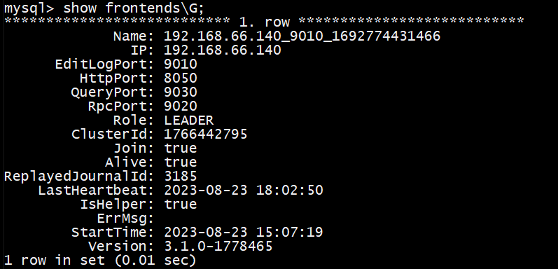

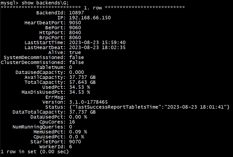

be节点与fe节点端口采用默认配置且正常运行(如下图)。

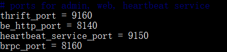

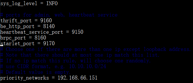

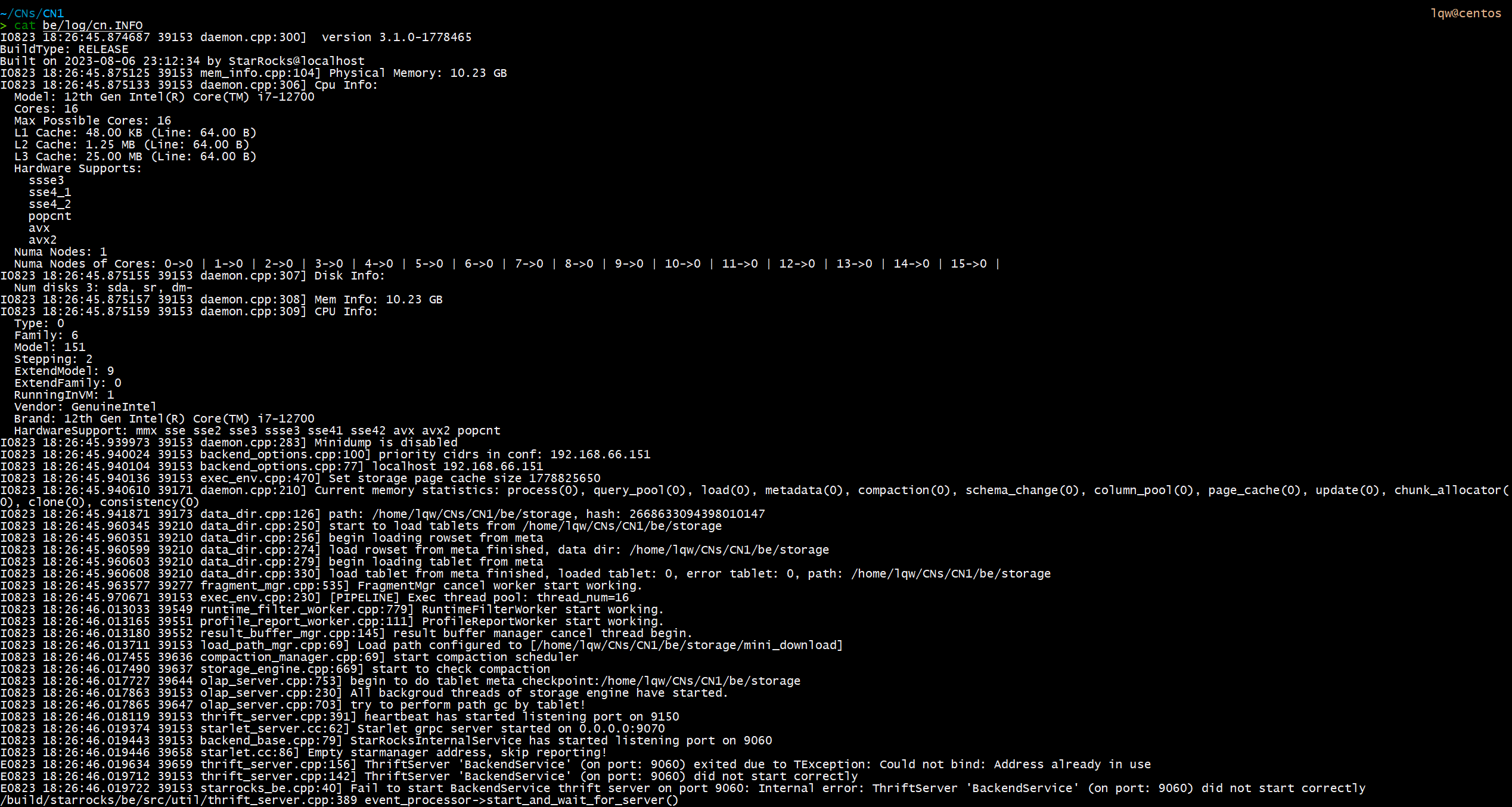

此时想为机器添加CN节点,由于CN默认端口与BE相同,遂在CN配置文件中修改信息如下。
但是CN节点启动失败,日志信息如下。

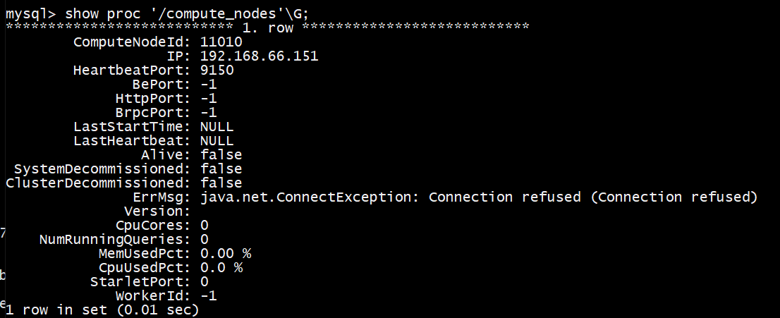

在mysql连接中看到的CN节点信息如下。
是否单机无法同时启动be与cn节点,似乎这两个节点需要用一些共同端口。

但是CN节点启动失败,日志信息如下。

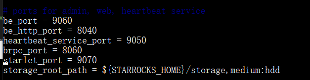

cn.conf和be.conf配置发一下,看起来是哪里配置有问题
in 3.1 release, cn thrift_port is merged back to the same configure as be, change be_port = 9160 to ensure cn process listens to a different port. we will fix this incompatibility, respect the thrift_port in cn.conf
be
cn
cn的配置里加一行
be_port = 9160
启动成功了,感谢
