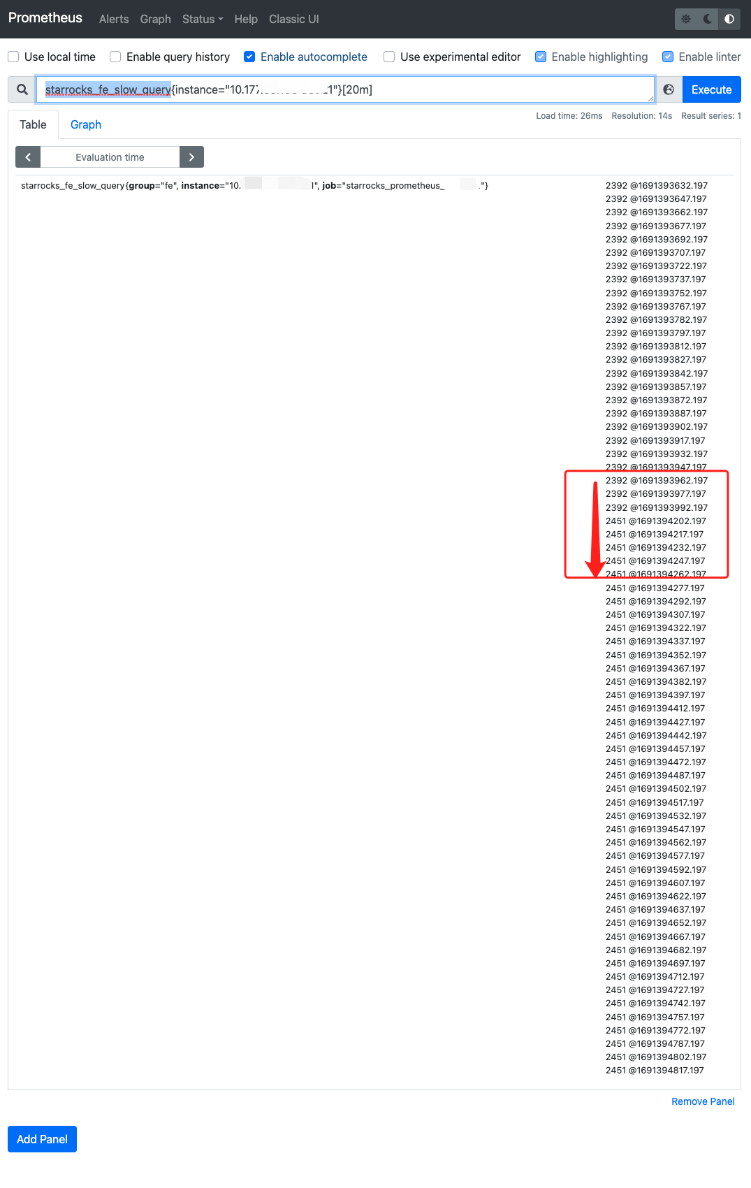

版本:2.3.5
现象:在prometheus请求starrocks_fe_slow_query metric, 在发现出现慢sql的时候,经常会出现几分钟缺少数据,同时几分钟之后数值增大,请问是慢sql影响了metric计算了吗?
如下图:
版本:2.3.5
如下图:
请问是什么版本的prometheus 我去验证一下 触发问题就是有大查询(慢查询)过来,prometheus中的starrocks_fe_slow_query metric 采集值会缺失对吧
1、prometheus版本:2.27.0
2、是的,有几分钟的starrocks_fe_slow_query metric 采集值会缺失,发现过好几次了,示例见上面发的截图
请问有结论了吗?
没有测试出来这个问题 能核对一下审计日志中的slow query数量吗 ? 然后您发下grafana 中 p99和慢查询的监控 我看下
