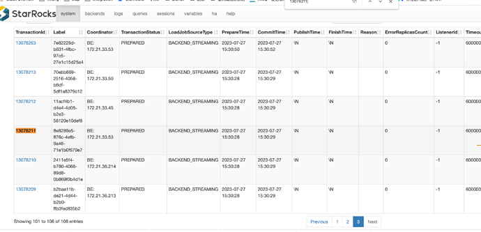

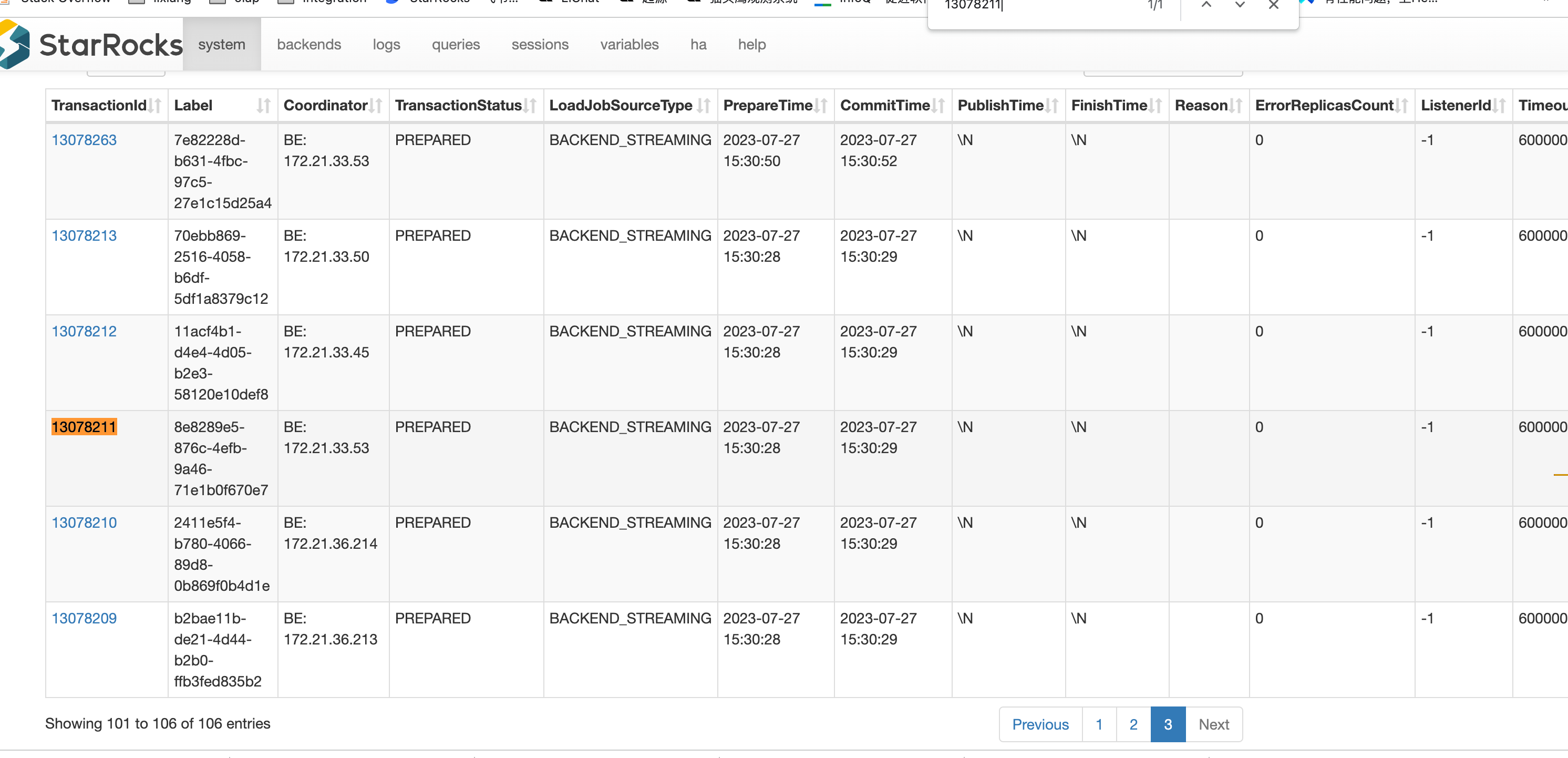

【详述】15:30 开始突然同一个库下的导入任务都卡住处于 prepare 状态,看日志 commit 后卡住了,请问下原因是什么?
【背景】没做操作
【StarRocks版本】2.5.4
【集群规模】例如:3fe+5be(fe与be独立部署)
【表模型】例如:主键模型
【导入或者导出方式】Flink 导入
【联系方式】18829283520
一共有 100 个同一个库的事务卡住,从 15:30 开始

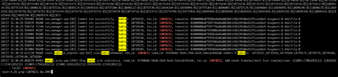

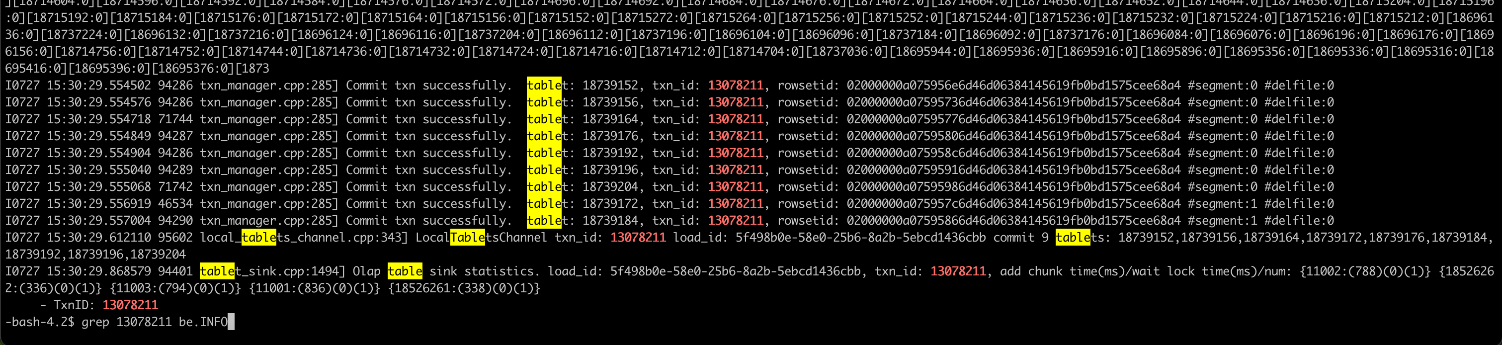

以 transactionId = 为例,查看对应 be cooridinotr 的日志,commit 后一直卡住了
把这个be的info日志和leader fe的日志上传下我们看看
leader fe日志需要grep 13078211 fe.log* >13078211.txt
另外可以拿下这个be的pstack,pstack $be_pid > pstack.txt,快速恢复可以尝试先重启这个be
