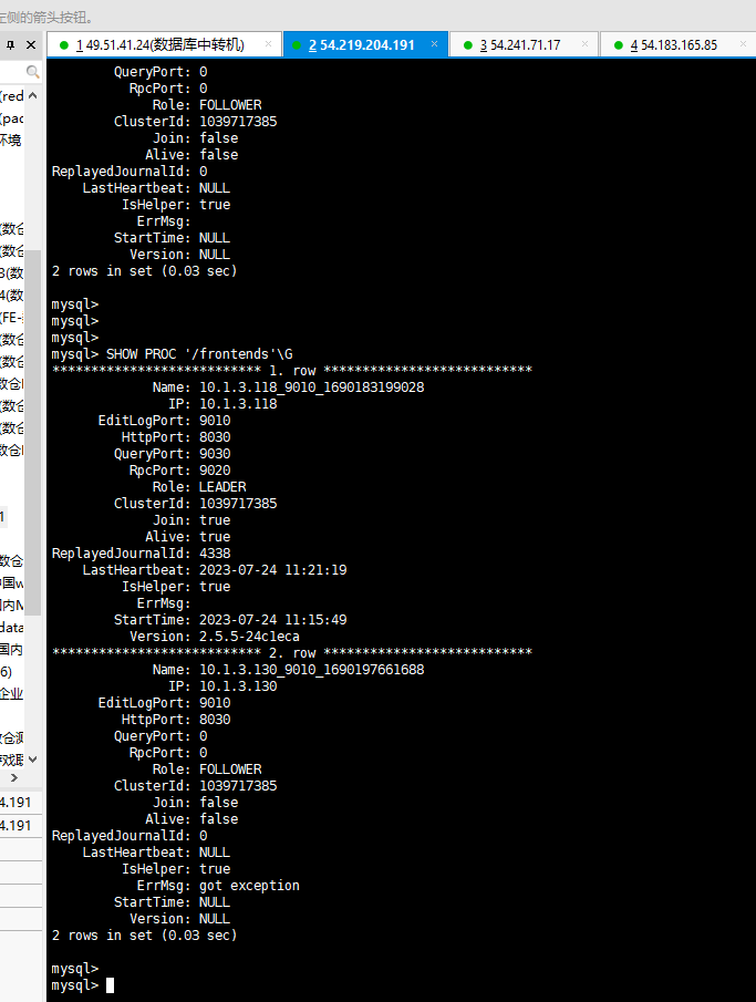

添加fe节点的时候,出现异常
我这边在其中一台节点作为主节点(10.1.3.118),然后再另外一台也部署了一台(10.1.3.130),然后10.1.3.130是通过命令启动的./start_fe.sh --helper 54.219.204.191:9010 --daemon,我先添加了ALTER SYSTEM ADD FOLLOWER “10.1.3.130:9010”;,但是一直出现报错ErrMsg: got exception

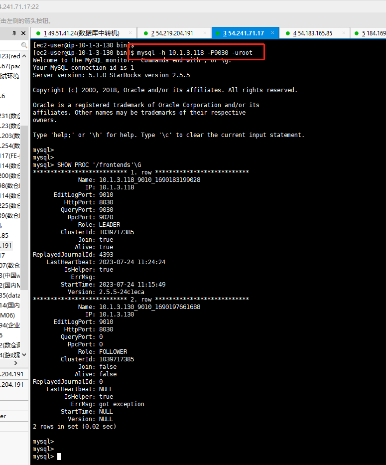

,这个麻烦有大神可以帮慢看一下,这个报错是什么错误,需要怎么处理,但是在另外一台从节点,也可以从主节点登录,这个是为什么呢

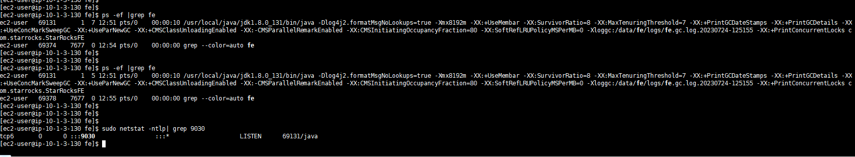

在 10.1.3.130 机器上,ps -ef | grep fe 看下fe进程有没有正常启动,还有 netstat -ntlp 9030 看下fe的端口是否存活。fe没有正常启动的话,看下 fe.log中有没有报错信息

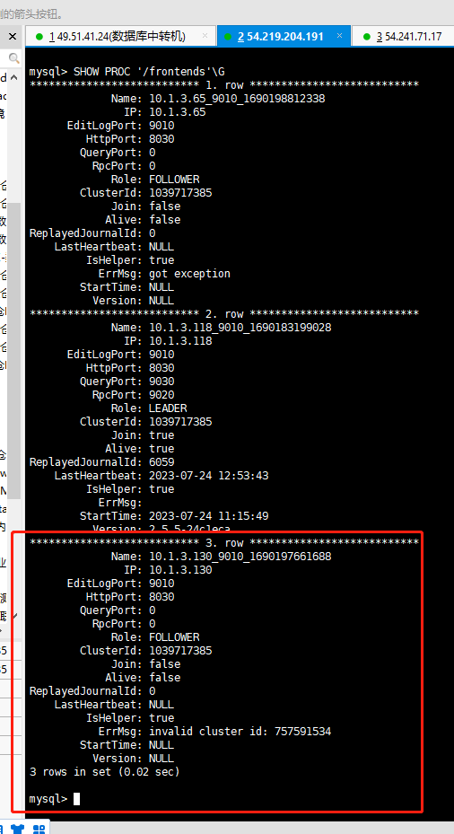

节点有正常启动,但是有报一个集群错误:ErrMsg: invalid cluster id: 757591534
130节点 没有通过 --helper 启动,先停掉节点,把元数据目录清空,重新添加节点,启动时,记得用 --helper启动,参考 https://docs.starrocks.io/zh-cn/3.1/deployment/deploy_manually#第五步可选部署高可用-fe-集群
