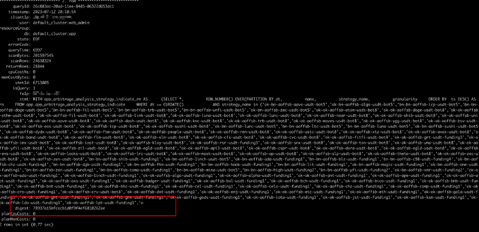

如图:starrocks audit log插件抓取到的sql不全,部分语句丢失了,但是看stmt这个字段的长度是varchar(65533),请问这是不是一个bug?

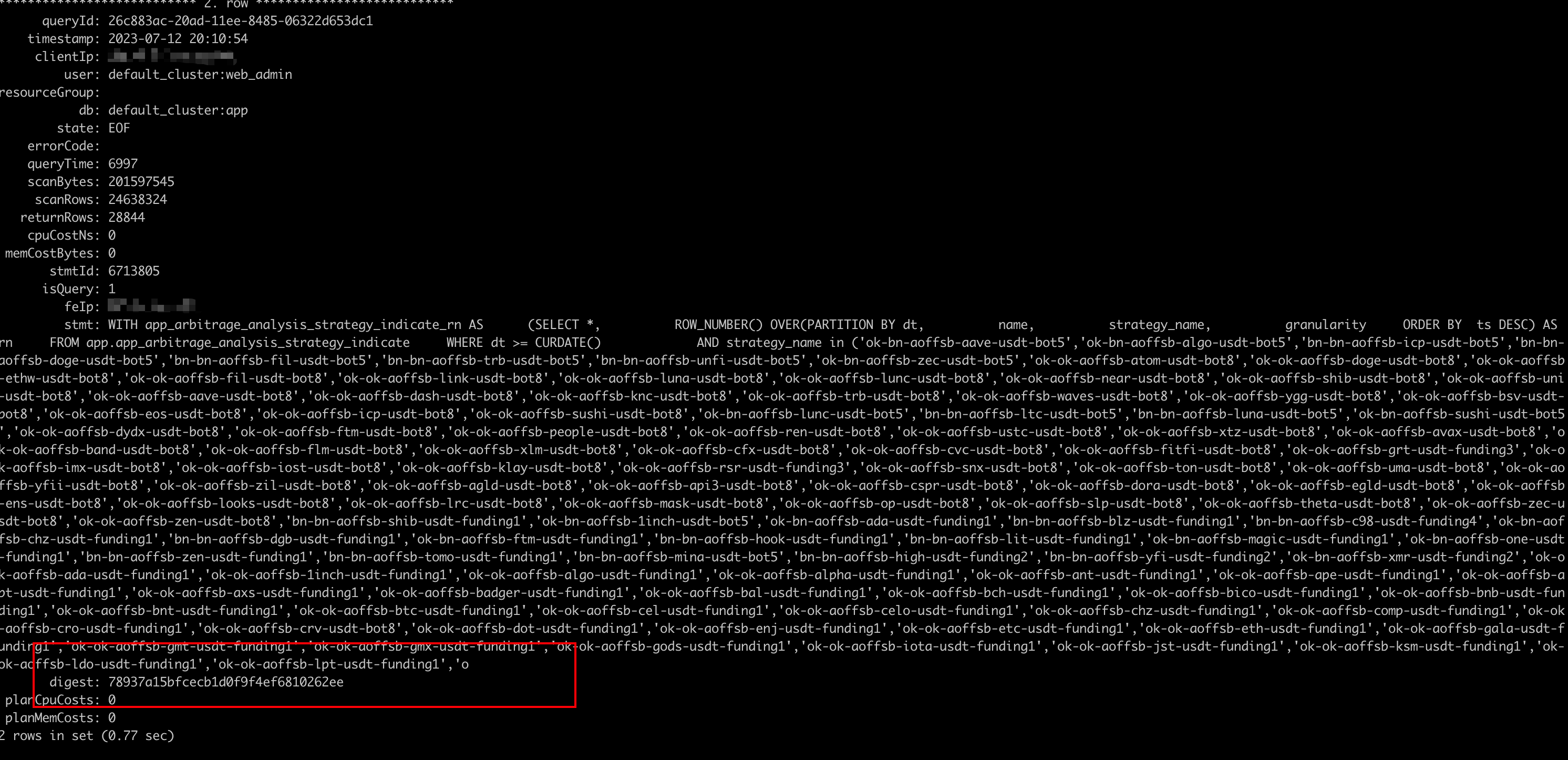

原始audit log里面这个stmt发下
这个是受建表语句stmt 的限制,你show create table 看下,估计是 65533
可以新建一个临时表,把 stmt 改成 VARCHAR(1048576) , 然后再把历史的数据插入到临时表
最后执行alter table xxx with xxx; 替换旧表和新表,这样后面新增的数据stmt 的长度就可以到 1048576了,大概率不会再被截断

但是我看sql语句应该都不到65533的长度,为啥会截断呢?
已经把stmt从varchar(65533)改成了varchar(1048576),但是观察审计日志,还是出现了sql截断情况
这个sql长度是多少字节?
肯定是不超过65533个字符的
