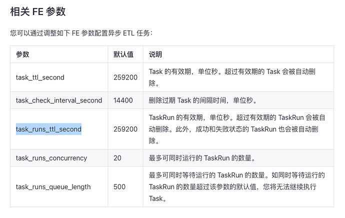

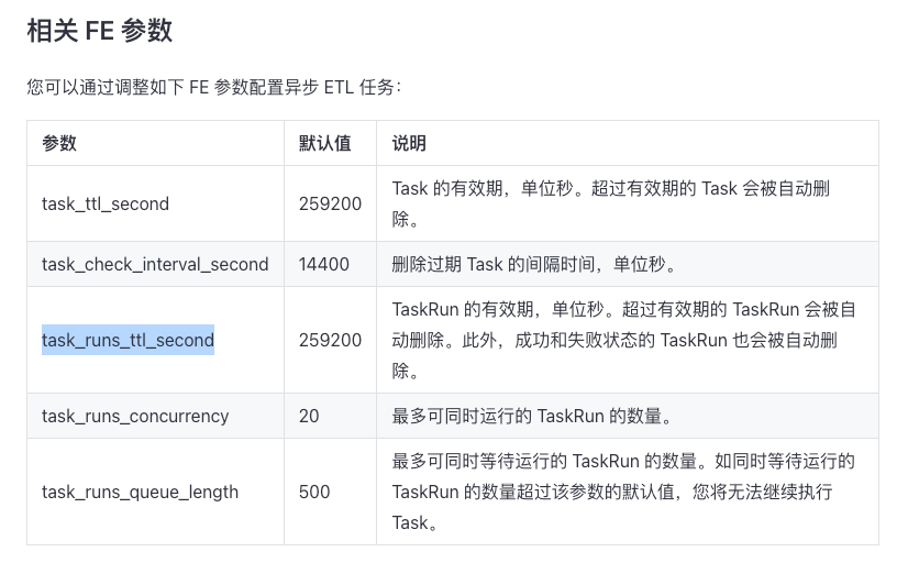

这边集群task_runs表中的数据一直保留着,最老的数据是5月30号的。 一直都没自动清理过。
上面的参数都是默认值 ,也没有修改过。

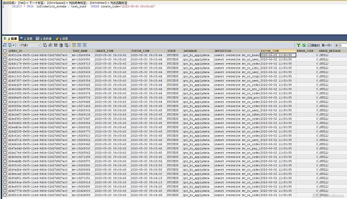

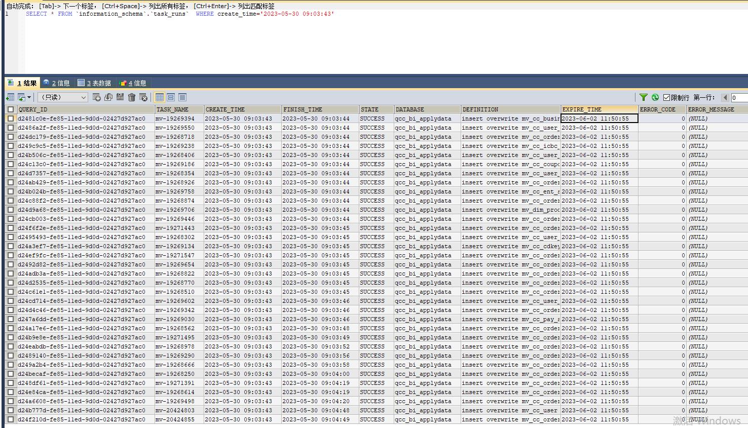

5月30号的数据的 EXPIRE_TIME 这个字段的值是多少,方便的话,提供下截图

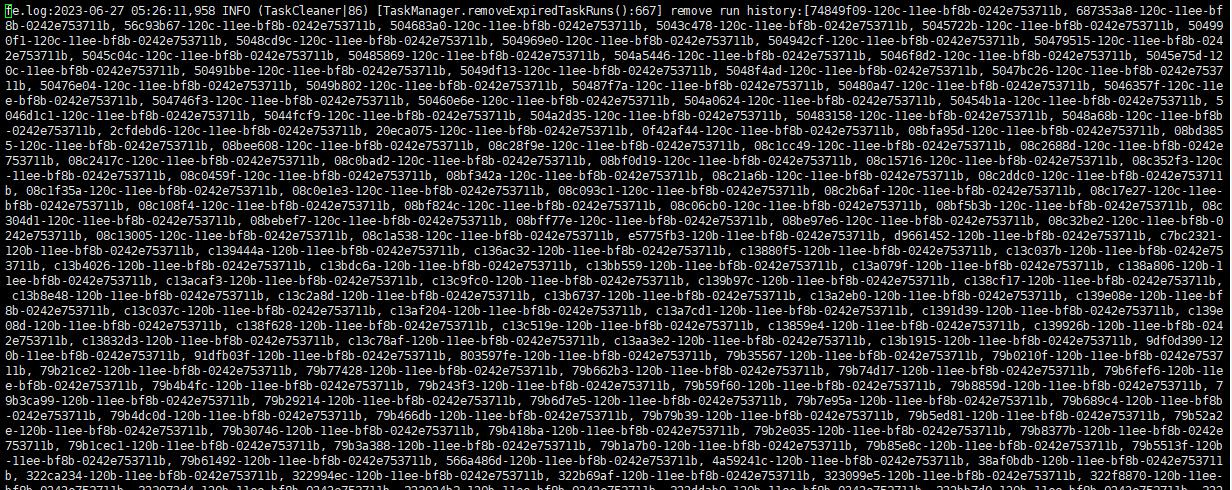

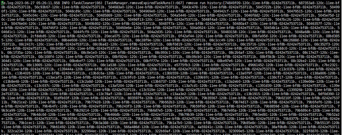

FE Leader查的是这个吗?
task manager clean expire task runs history failed 没有找到
今天早上我们集群FE Leader故障了,切到另外一个节点。目前我看task_run数据已经自动清理了。
你这个日志是新的Leader结点的是吧。旧的leader结点有清理的日志吗?
有没有daemon thread exits. name=之类的日志。
旧 Leader 都没有
