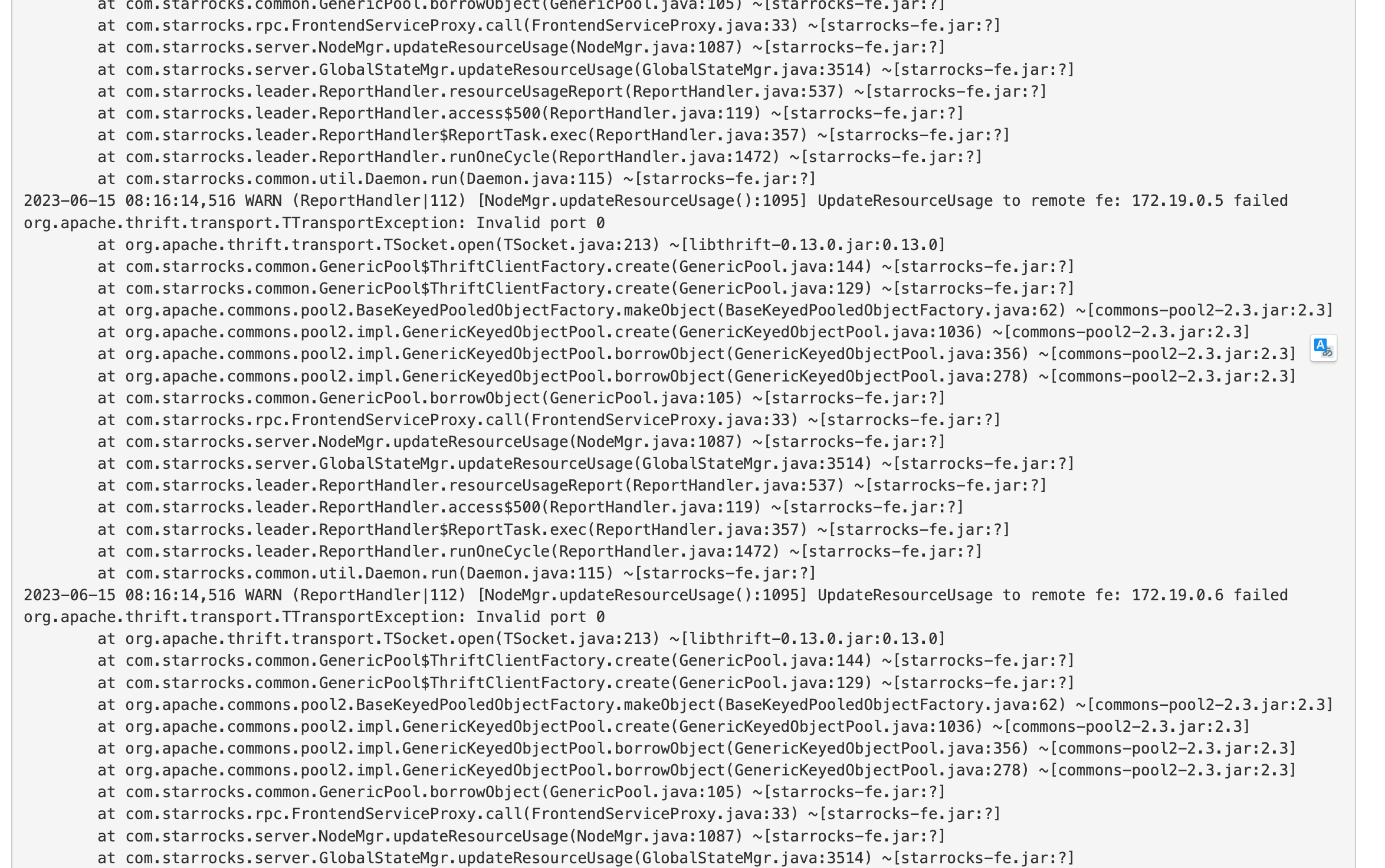

[NodeMgr.updateResourceUsage():1095] UpdateResourceUsage to remote fe: 172.19.0.6 failed
【详述】FE 刚启动没多久就报错。。。。

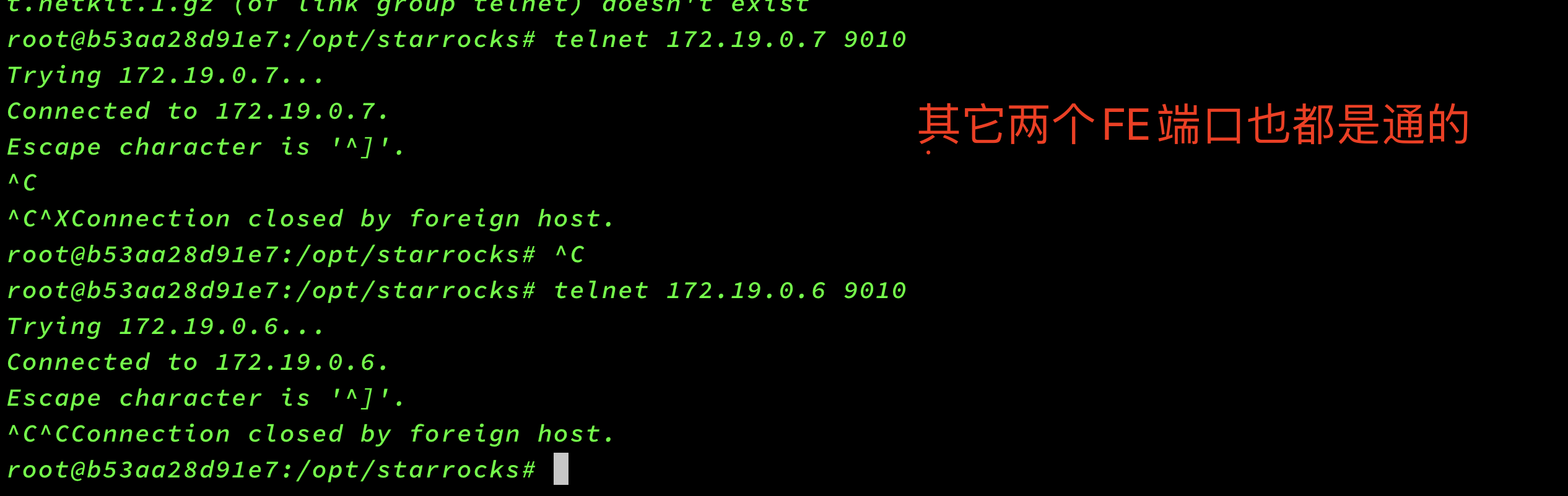

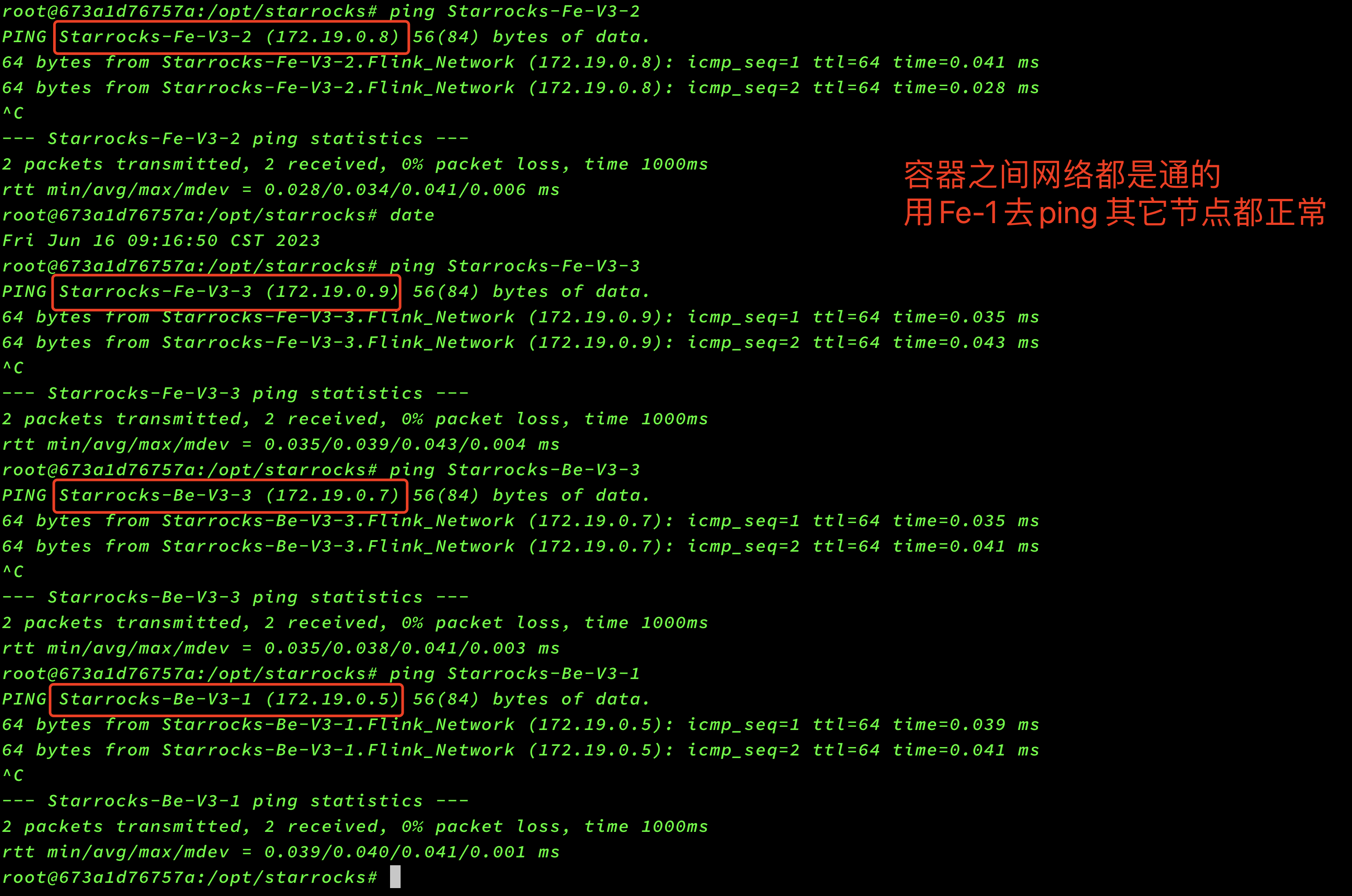

@dongquan
docker 容器之间网络是互通的么?端口可以访问么?您是参考哪个文档进行部署的

最新日志信息如下:

只启动一个fe时可以启动成功么?重新操作时需要删除meta,看日志中有两个clusterid,除第一个节点其他节点启动需要加–helper
只启动一个FE时是正常的,目前现在就是启动了一个FE,没有上面那些个报错。
