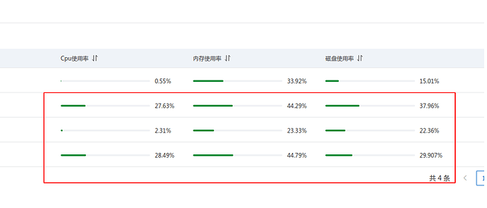

三个节点下CPU 分布不均匀问题

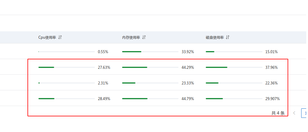

【详述】三个节点下CPU 分布不均匀问题(红框中的三台)
【背景】
1.第一次同步mysql -> starRocks 时 发现磁盘爆满。
2.be下面有个storage目录里面有个data目录,之前磁盘满了,把data目录mv出来了,新挂了大的磁盘,
又把data里的数据mv回去了
3.紧接着发现了 很多 unHealthTables

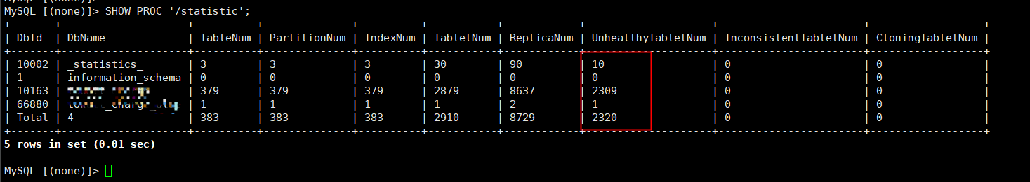

  1. 36 (详述图片共三台机器 35,36,37)这台机器 业务出现 大量unHealthTables
  2. 目前导入时出现 too many versions;(已经改为10s导入一次之后,经过2天之后还是一直出现该错误)
    【StarRocks版本】2.5.4
    【集群规模】例如:3be + 3fe (每台机器 1be +1fe)
    【机器信息】CPU虚拟核/内存/网卡,4C/32G/万兆
    【联系方式】社区群10-wait
  1. be.conf中的storage_root_path 没有修改过。只是mv了 be下面storage目录里面的data目录
    4.集群重启过,也还是没解决问题。
    【最终要求】(猜测都是 36这台机器 mv 目录yin)

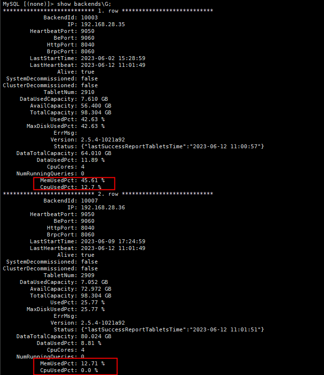

    1.cpu,内存 按道理说应该是均匀分布的
    2.unHealthTables 变为 0
    3.too many versions 变为正常
挂载磁盘耗时了很久么?UnhealthyTabletNum的数量有变化么?如果是降低的慢的话设置下这个参数加速下修复 ADMIN SET FRONTEND CONFIG (“tablet_sched_slot_num_per_path” = “16”);
挂在目录等待了1个多小时吧。
UnhealthyTabletNum数量一直没有减少过。现在导入频率已经降低了 还是未降低。

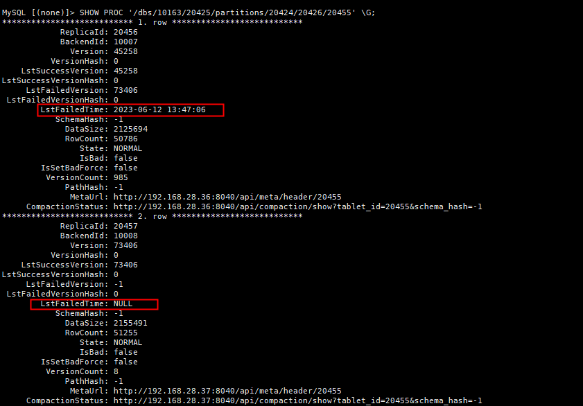

我这感觉是因为 目录坏掉了,一直修复不成功。
我这可以尝试新增一个新的节点,等待数据分布均匀之后,在把之前这台36的机器节点 替换掉吗?
是的,感觉36这个节点的数据目录有问题,请确认下这块盘有挂载成功么?条件允许的话,可以先扩个节点进来修复三副本,再定位下36节点的问题。

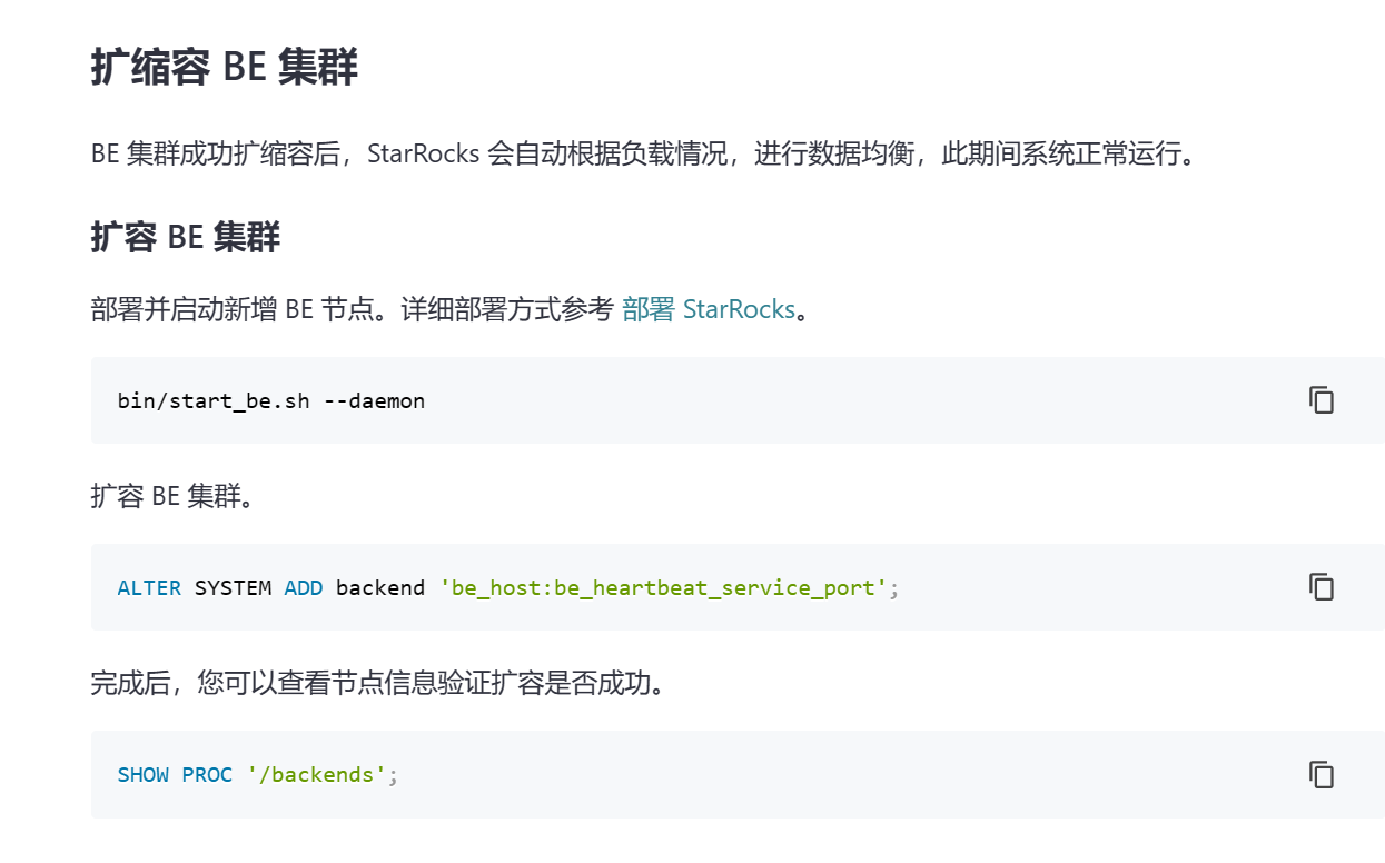

1.
是通过这里进行扩容吗?
2.之前36这台存在的坏数据块,会不会也均衡到新的节点上呢?
3.我们怎么确认 数据已经完全的均衡完毕且状态正常。
4.全部副本均衡完毕之后 ,在安装官网上进行缩容吗?
扩容方式就是您看的这部分,在一个新的节点上部署一个新的be,假设这个节点是99,然后通过上面的命令添加99到集群中来。添加后会进行副本修复。show backends;结果上会显示分片数,多节点分片数量接近,并且无不健康副本,show proc "/cluster_balance"结果中pending_tablets为0则数据均衡完成。数据均衡完成后,再检查下36节点,没有问题再重新加到集群中来。36加入后数据完成balance,再将99下掉。或者集群中如果都是三副本的表的话,直接将36完全下线,再添加到集群中来。

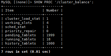

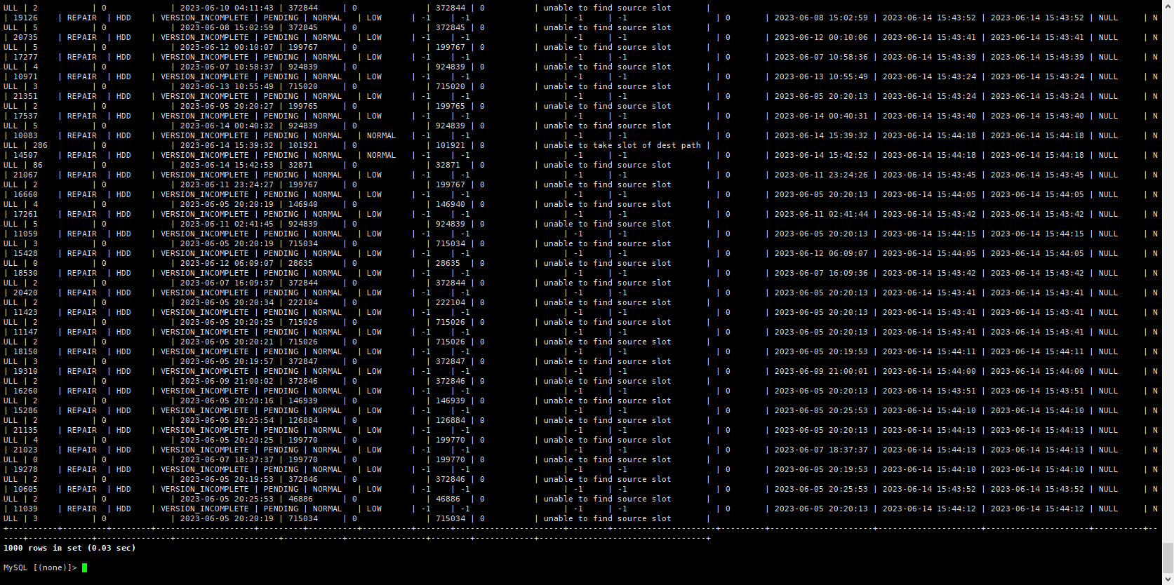

现在 pending_tables 的数量 维持在 2000左右。

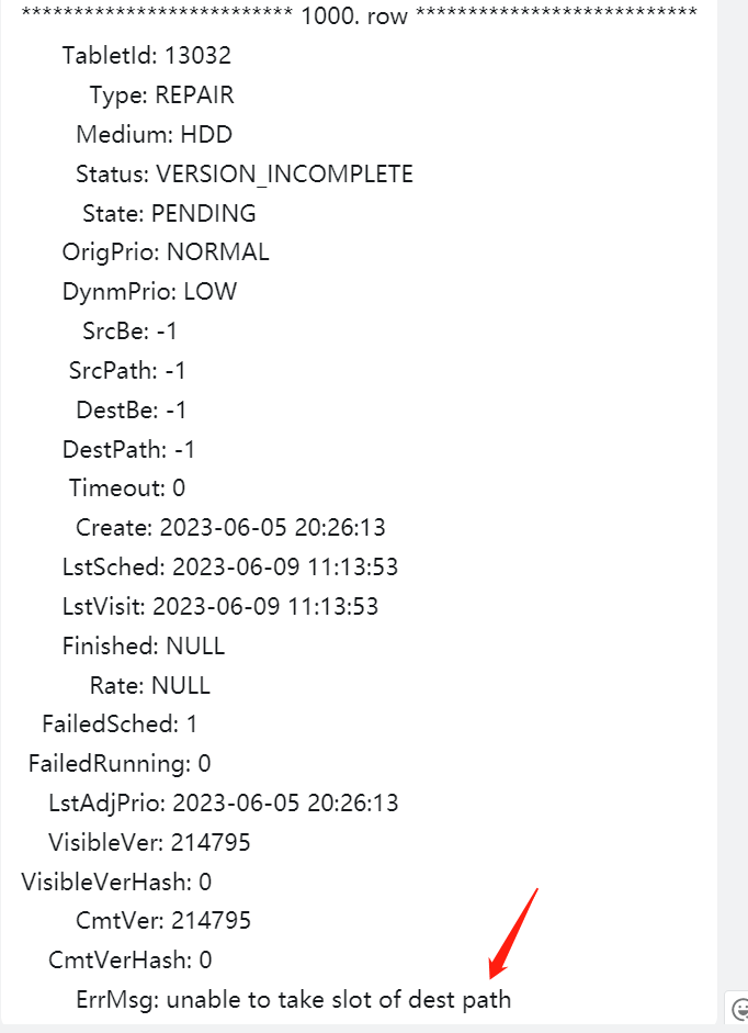

查看show proc “/cluster_balance/pending_tables” 出现上述的错误:unable to find source
