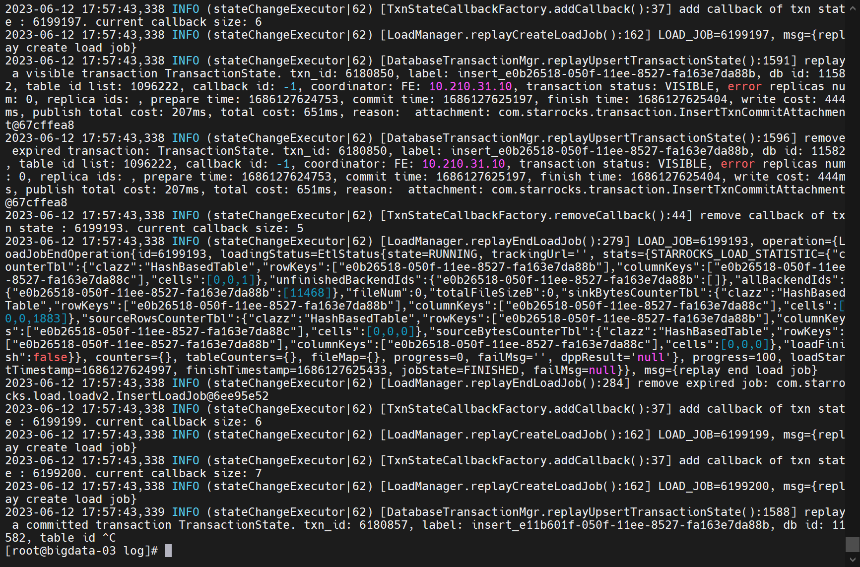

【背景】fe节点日志文件增长太快导致磁盘占满,清理磁盘空间后重启fe节点失败。报错failed to init journal after transfer to leader! will exit。修改了fe.conf参数ignore_unknown_log_id = true试着重启,发现只有9010端口重启成功,9020、9030、8030监听启动失败,并且log日志文件增长过快,疯狂打印(stateChangeExecutor|62)

fe节点是什么配置,jvm的xmx配置是多大,ls下fe的meta目录看下。看fe的日志在正常启动回放元数据,等一下,看下是否可以启动成功
fe是8c\32G,jvm给了20g。请问fe的启动回放元数据是一个怎样的过程,需要这么长时间吗,已经回放1个小时了还没有完
应该bdbje是没有正常的checkpoint 导致meta里面的数据特别多,回放特别慢, 这种情况只能再等等
