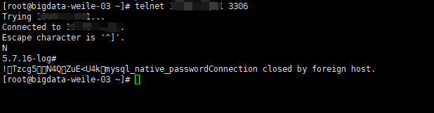

telnet 防火墙确认了吗
我在3台节点测试telnet,测试结果如下图:等一会儿就显示Connection closed by foreign host.,这个是通的吗?

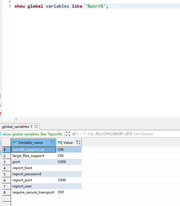

这时表示端口通的,你在mysql里面执行下show global variables like '%port%'看下结果是啥

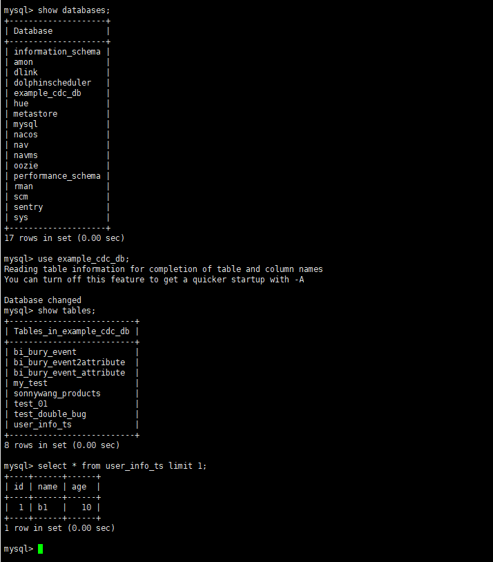

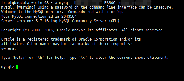

你在sr的机器用mysql客户端可以连上mysql正常查询么
是可以正常连接mysql的。这个只是其中一台机器(安装了mysql的),其他两台没有安装myql,但是网络都是通的
可以正常查表的数据吗
可以正常查询

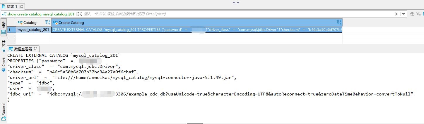

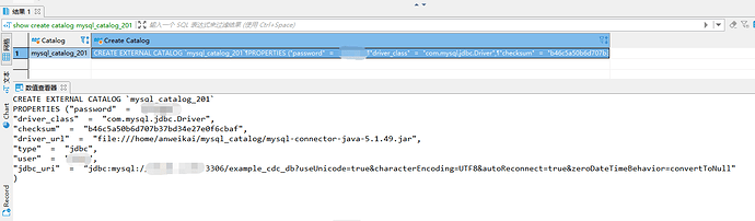

用5.1.49的jar包试试mysql-connector-java-5.1.49.jar (983.3 KB)

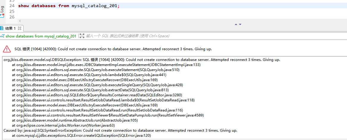

执行 show databases from mysql_catalog_201; 时报错,报错如下:
org.jkiss.dbeaver.model.sql.DBSQLException: SQL 错误 [1064] [42000]: Could not create connection to database server. Attempted reconnect 3 times. Giving up.

Caused by: java.sql.SQLSyntaxErrorException: Could not create connection to database server. Attempted reconnect 3 times. Giving up.

之前用的5.1.48测试也是这样,查询报错

原因是mysql服务开启了ssl认证,mysql server关闭ssl认证之后可以正常使用jdbc catalog。当前sr在使用useSSL=false连接的时候支持的不好,这种情况下jdbc catalog还不能使用,我们后续支持下这个
useSSL=false 这个有解决方案了吗
