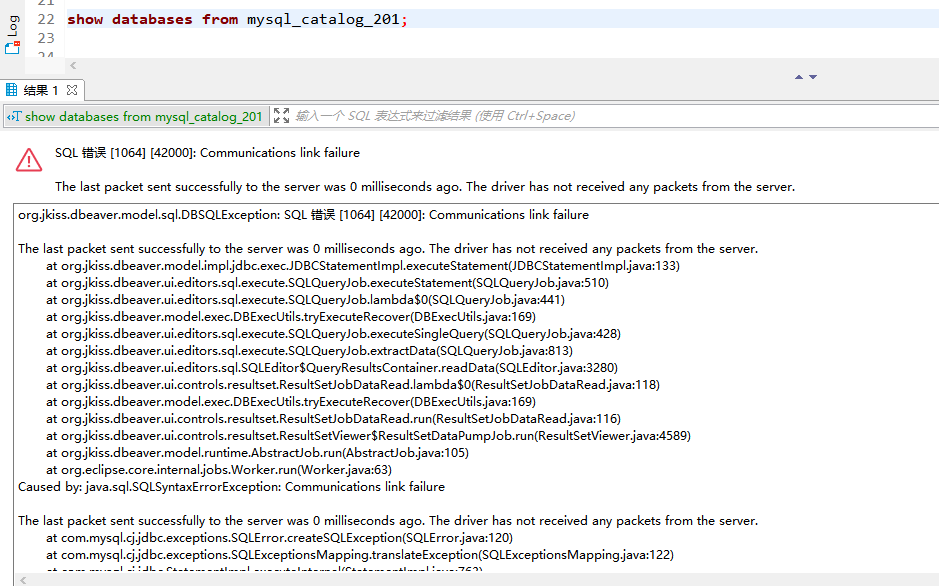

    show databases from mysql_catalog_201;
报错信息如下:
org.jkiss.dbeaver.model.sql.DBSQLException: SQL 错误 [1064] [42000]: Communications link failure
The last packet sent successfully to the server was 0 milliseconds ago. The driver has not received any packets from the server.

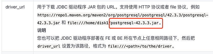

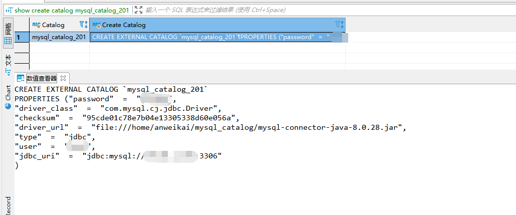

这个看着怀疑是驱动的问题 方便把 JDBC 驱动程序部署在 FE 或 BE 所在节点上任意相同路径下,然后把 driver_url 设置为该路径,格式为 file:///<path>/to/the/driver 试一下吗 ? 然后创建成功后 您
SHOW CREATE CATALOG ****; 看下这个 Catalog 发下截图我看下

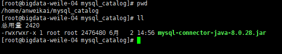

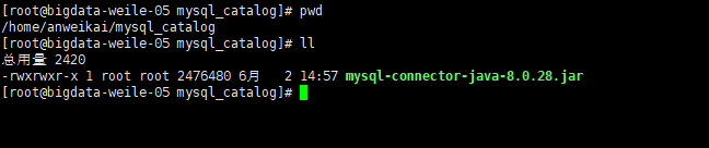

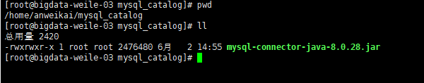

  1. 我把mysql jar包放到相同路径下,

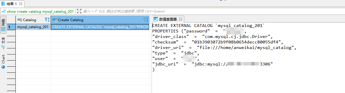

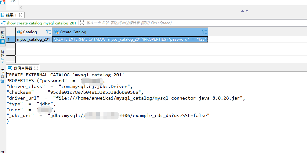

  3. show create catalog mysql_catalog_201;
  4. 执行 show databases from mysql_catalog_201;还是报错
麻烦大佬看看,是我设置的有问题吗?

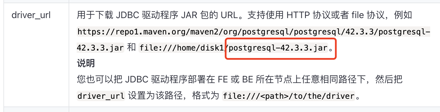

driver_url应该写到jar文件级别
driver_url设置到jar包也不行,还是报错

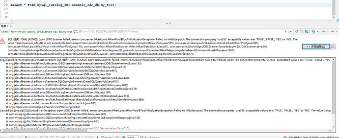

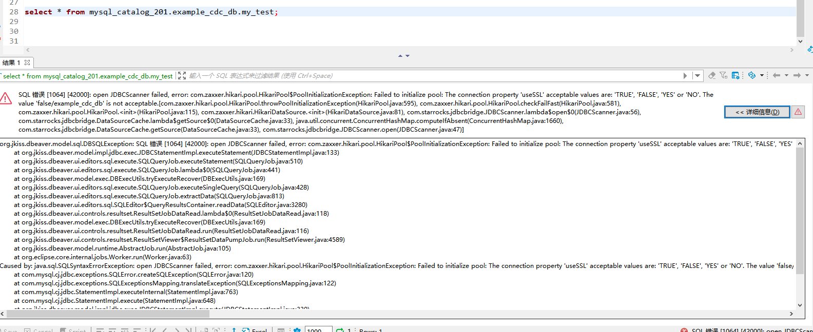

大佬,我在 jdbc_uri 后增加?useSSL=false,查询 show databases from mysql_catalog_201; 可以正常执行,但是查询某个表的时候报错,报错sql: select * from mysql_catalog_201.example_cdc_db.my_test; 麻烦大佬看下
报错信息如下:
be.out的日志信息如下:
报错信息be.out (9.8 KB)

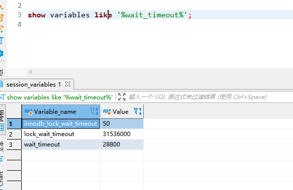

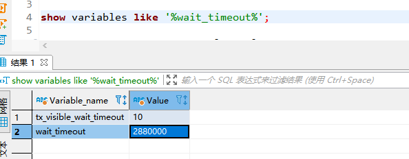

sr的 wait_timeout
mysql 的 wait_timeout

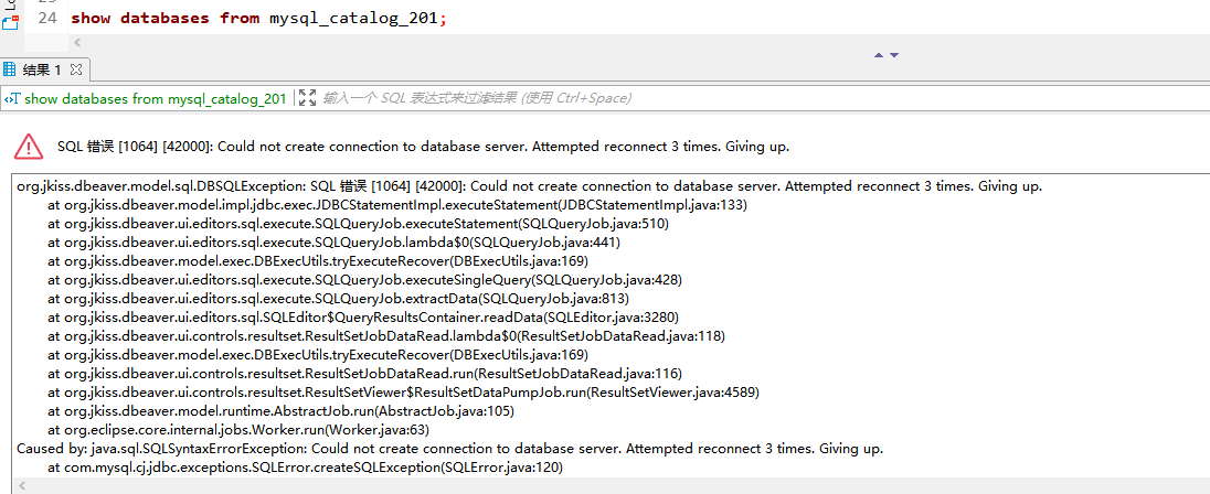

jdbc_uri设置成"jdbc_uri"=“jdbc:mysql://10.40.1.201:3306/example_cdc_db?useUnicode=true&characterEncoding=UTF8&autoReconnect=true&zeroDateTimeBehavior=convertToNull”,查询show databases from mysql_catalog_201;还是报错
CREATE EXTERNAL CATALOG mysql_catalog_201
PROPERTIES
“type”=“jdbc”,
“user”=“xxx”,
“password”=“xxx”,
“jdbc_uri”=“jdbc:mysql://xxx.xxx.xxx.xxx:3306/example_cdc_db?useUnicode=true&characterEncoding=UTF8&autoReconnect=true&zeroDateTimeBehavior=convertToNull”,
“driver_url”=“file:///home/anweikai/mysql_catalog/mysql-connector-java-8.0.28.jar”,
“driver_class”=“com.mysql.cj.jdbc.Driver”
报错信息如下:

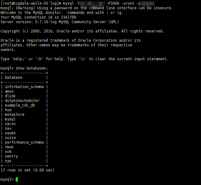

我在sr 的fe节点可以直接连接mysql,截图如下:
你们mysql是哪个版本
防火墙的问题确认了吗?在sr的机器(fe和be节点)直接用mysql客户端连接mysql可以正常查询吗
mysql 版本是 5.7.16
目前我们是3台(fe+be 混步)
只有1台fe可以直接用mysql客户端连接mysql,并正常查询,是需要所有节点都需要安装mysql?
