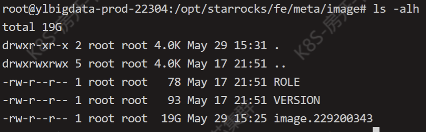

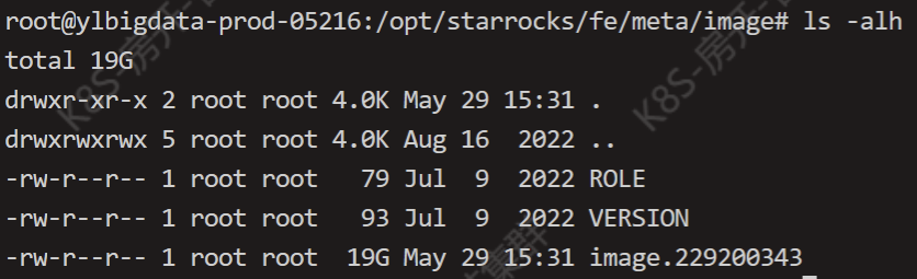

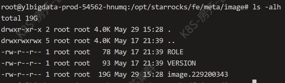

fe.log日志 现在3台fe的image文件分别是多大 方便截下图吗
master节点
fe-follower-1
fe-follower-2

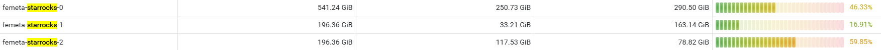

磁盘信息,目前一直在增加磁盘
是不是可以先通过删元数据的方式恢复呢?目前这个磁盘占用一直在上升
