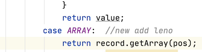

请问下,使用java 写 starRocks ,如果starrocks 表的字段有array 类型,使用Java 应该用哪种类型对应?
问题背景,官网自带的 flink-connector-starrocks 不支持 array 类型写 starRocks ,我这边修改 connector 源码部分,发现直接这种事不生效的,后面我又把 record.getArray(pos) 转换为 arraylist 也不行

如果没有设置sink.properties.format = json的话,不需要修改 flink-connector-starrocks。
在flink schema 中定义对应字段为string, java 中传入对应字段值 “[1,2,3]” 这样即可
sink.properties.format = json ,这个是 sink 端的设置,kafka 中的 json 有字段本身为 arraylist 和 json 对象;实际如下:

starrocks 建表时 , activity 为 array 类型,这种写法,写入 array 字段就为 null
flink 直接使用 string 处理 没问题,不从 json 里解析出来,当作 string 处理
flink sql array类型这种需要等待connector做下兼容。
看这种使用 ,就是 拼成 “[1,2,3]” 这种字符串处理 ?就像我问题描述的那样,
case array:
return 需要返回拼接的字符串
如果format是json的话不可以这样处理,需要array而不是string
sink 端为format json时,array 是不是就是采用 arraylist 这种对应 ?
是的,
format = json 需要 arraylist
format = csv 需要 string
好的
get 了,如果是 嵌套的 子 json 就是直接当作 string 处理吧 ?kafka 里的某个字段的 value 是 json
已经加入了对 array, map, row 类型的转换适配,可以尝试拉取最新代码,看下是否能够满足需求。
