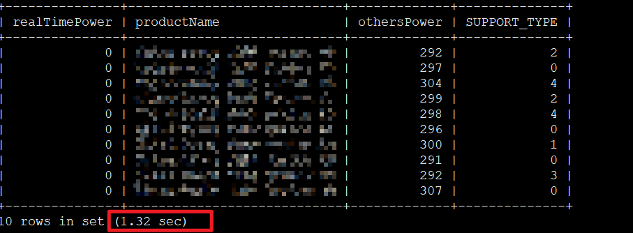

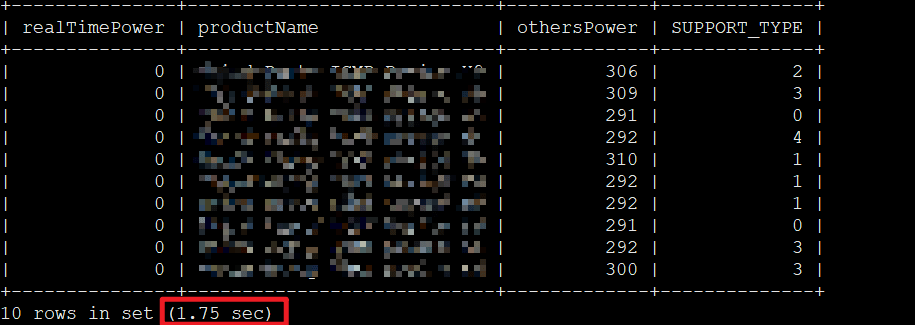

场景1fe+1be
耗时稳定在1.70S左右:

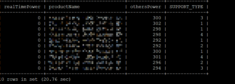

场景1fe+2be
耗时快慢交替,一次慢一次快,出现频率很稳定,快的维持在1.3s左右,慢的在20s左右,差异很大
慢和快的耗时主要集中在PendingTime这块上,类似对比:
另外慢和快的差异就是:
快的Fragment 0 1 2 都是在192.168.1.12节点上,3在192.168.1.13节点上
慢的Fragment 0 1 2 都是在192.168.1.13节点上,3在192.168.1.12节点上

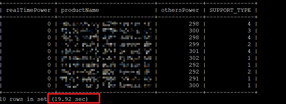

1fe+3be
当添加为3个be节点,耗时都在在20s左右,be节点多了,反倒是耗时越长
所以不知道是如何选择be节点进行执行的,问题原因出在哪里,希望解答

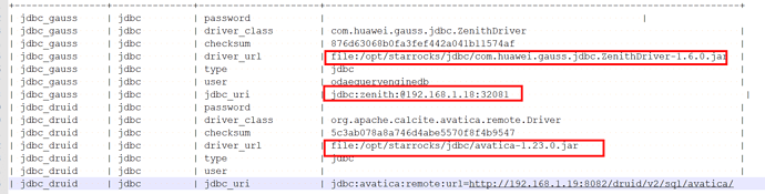

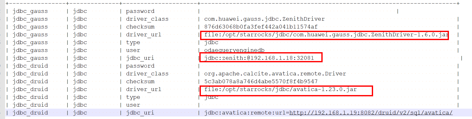

跟SCAN本身的关系看起来不太大,可能是加载驱动耗时太高
可以把驱动放在本地试一下吗
当前驱动都是放在本地的
URL 写的是不是hostname,有可能是域名解析出问题导致连接比较慢呢
都是ip访问
