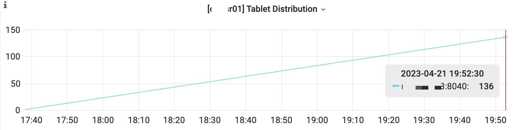

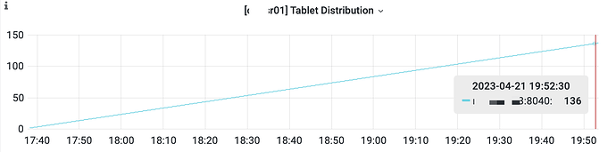

但是这个节点获取到的下面metrics增长非常缓慢,这个metric意思是be03上的tablet只恢复了这么多吗?怎么看be03上的tablet是否真正恢复正常?
starrocks_be_engine_requests_total{status=“total”,type=“report_all_tablets”}

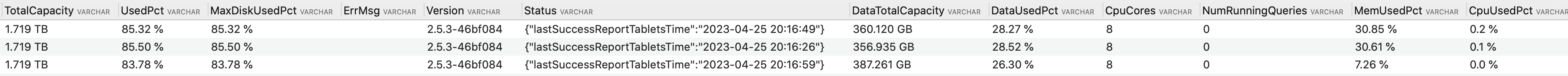

可以发下show backends的截图看看么
第三行即be03节点就是上面截图增长缓慢的节点。

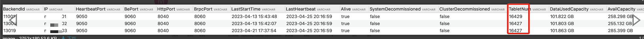

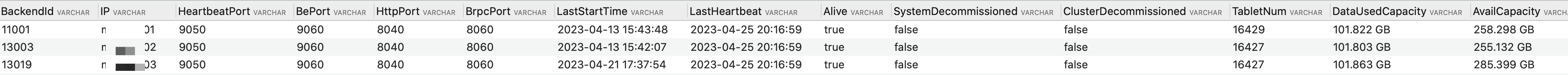

这不是已经均匀了么,那个增长是因为每天有新增分区吧,导致三节点都有增长

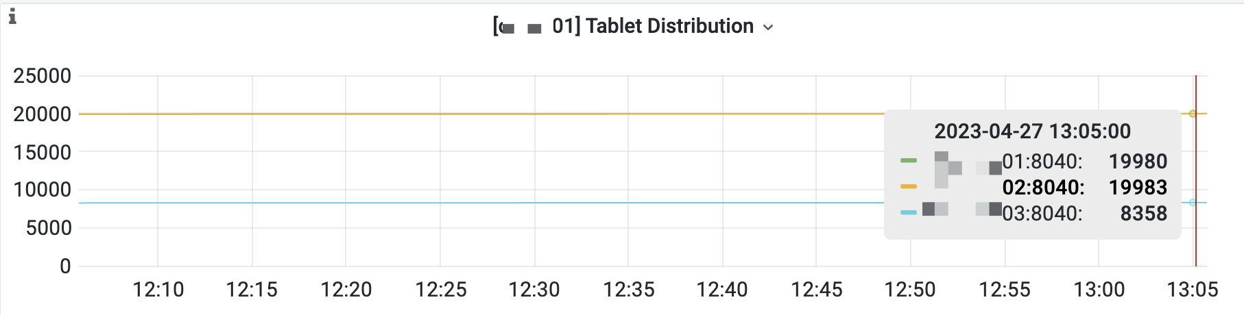

show backends里面显示的TabletNum一直是这样的,没有新增分区。这个监控显示的be03节点增长了这么多天Tablet才8358,而且be01,02这个Tablet数有1万9千多,跟show backends显示的也不一样。这个监控数据是不是有问题?

这个监控指标记录的是BE给FE汇报调用的RPC次数,和tablet分布没关系
我指的是这个指标:starrocks_be_engine_requests_total{status=“total”,type=“report_all_tablets”}
请问下这个监控项配置的是starrocks_fe_tablet_num这个metrics吧?另外这个指标还是一直有问题吗
