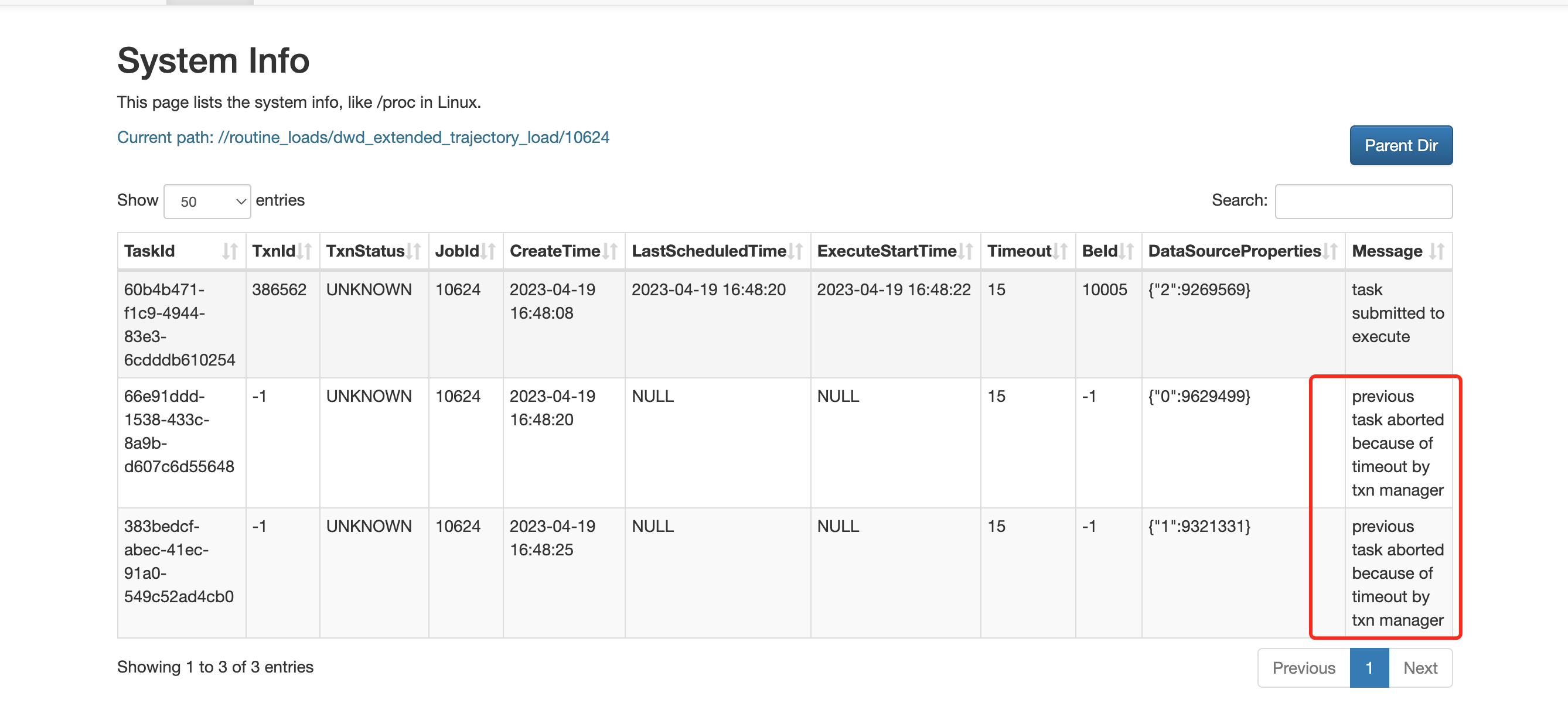

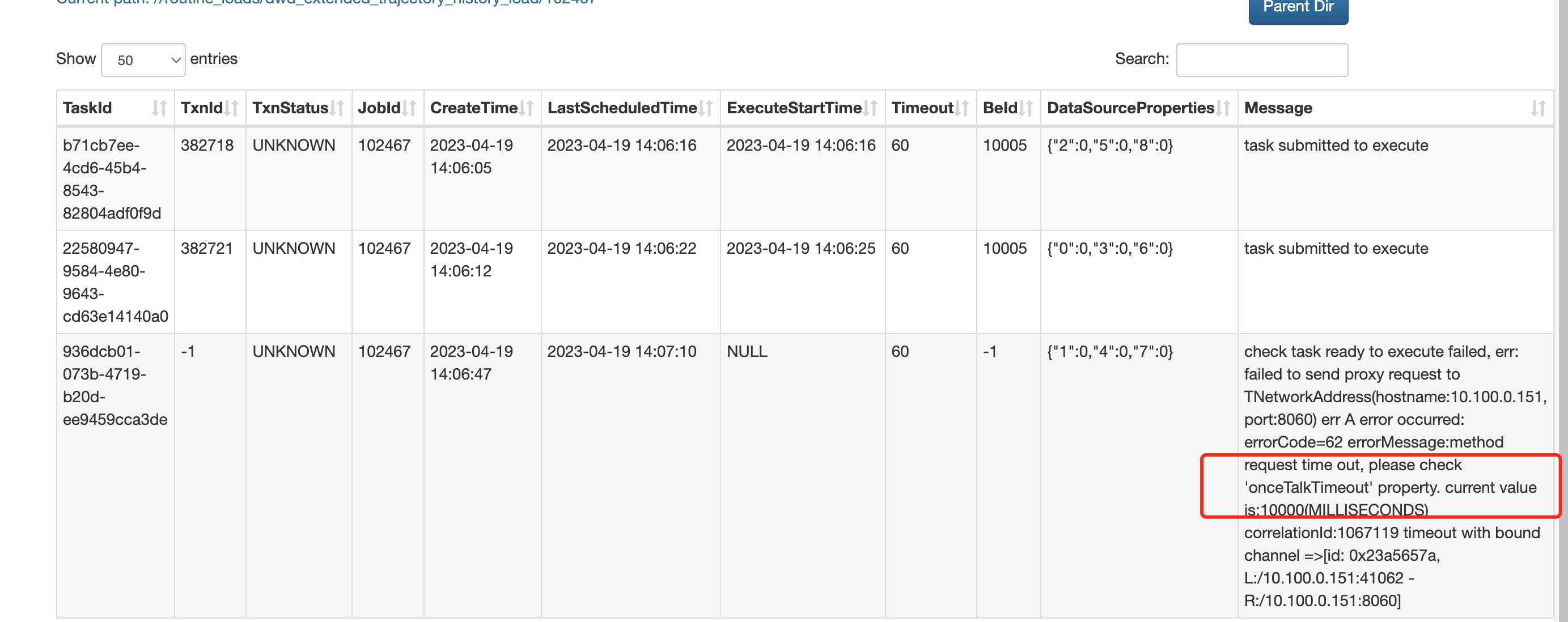

routine load很慢,经常报previous task aborted because of timeout by txn manager
【详述】routine load消费kafka数据很慢,查看任务日志发现经常报previous task aborted because of timeout by txn manager
如下图:
有时还会报错:

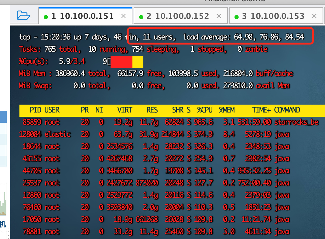

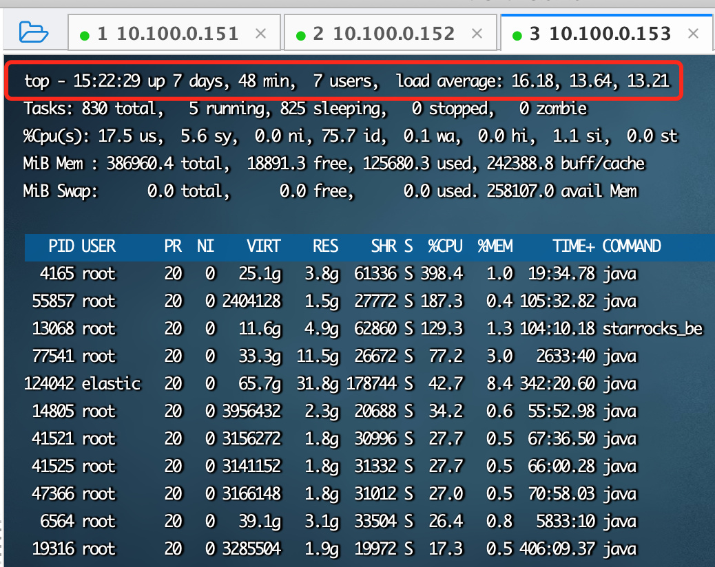

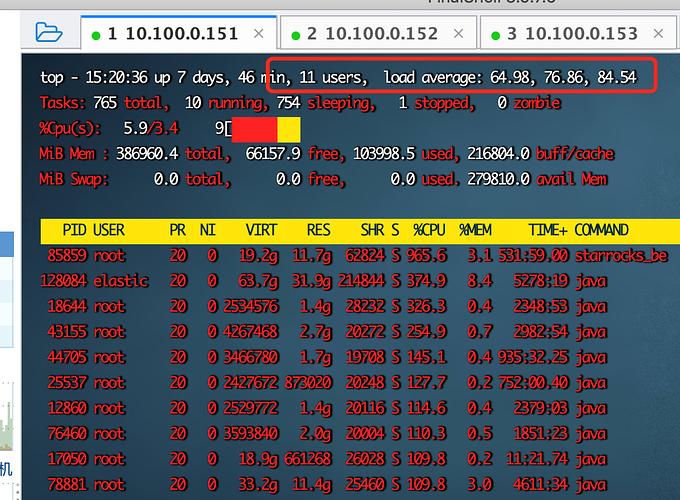

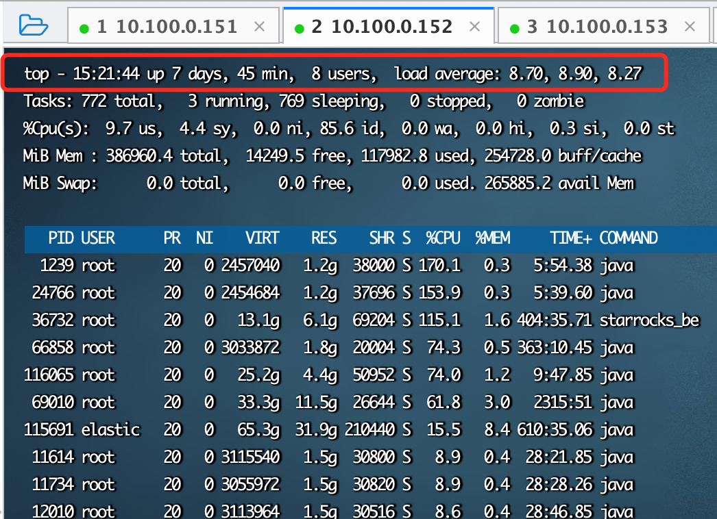

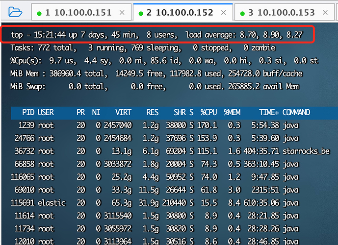

观察了3台服务器的负载情况,发现其中有一个节点负载较高:
不知道是否与集群的服务器环境有关?

感谢回复,问题已经解决了,跟kafka无关。是其中有一台服务器硬件有问题,我们更换SR的节点到另外一台服务器上后一切正常。
