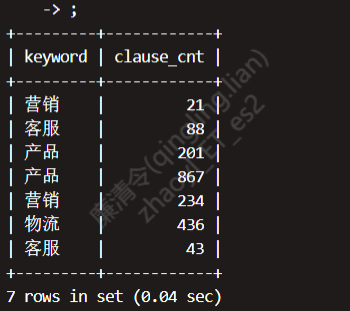

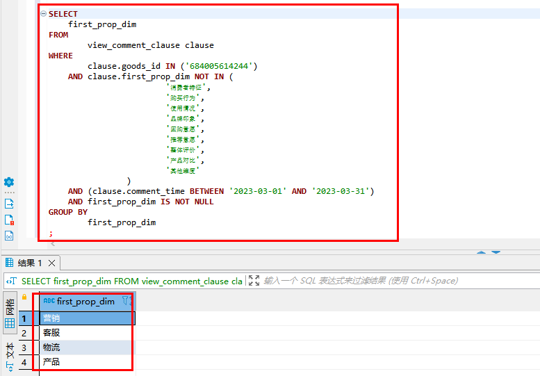

查询结果存在重复的分组如下:
排除空白字符问题:

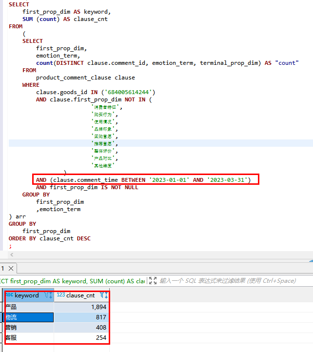

修改时间范围:结果确正常了。

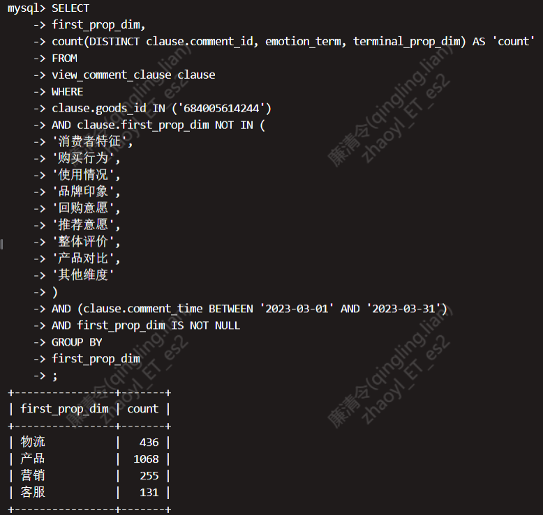

您的意思是条件 (clause.comment_time BETWEEN ‘2023-03-01’ AND ‘2023-03-31’)时,应该显示产品,物流,营销,客户4个。不应该显示那么多行,是这个意思吗?
是的,我是聚合分组查询,不应该存在分组相同的两行。

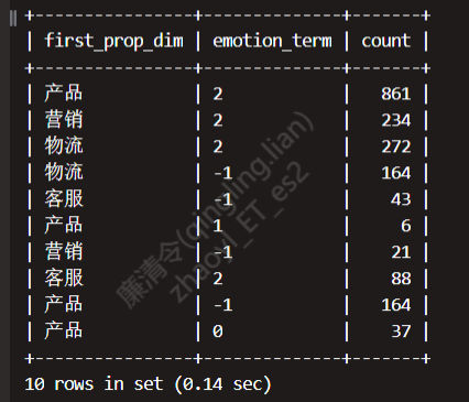

SELECT
first_prop_dim,
emotion_term,
count(DISTINCT clause.comment_id, emotion_term, terminal_prop_dim) AS “count”
FROM
view_comment_clause clause
WHERE
clause.goods_id IN (‘684005614244’)
AND clause.first_prop_dim NOT IN (
‘消费者特征’,
‘购买行为’,
‘使用情况’,
‘品牌印象’,
‘回购意愿’,
‘推荐意愿’,
‘整体评价’,
‘产品对比’,
‘其他维度’
AND (clause.comment_time BETWEEN ‘2023-03-01’ AND ‘2023-03-31’)
AND first_prop_dim IS NOT NULL
GROUP BY
first_prop_dim
,emotion_term
SELECT
first_prop_dim,
FROM
WHERE
‘消费者特征’,
‘购买行为’,
‘使用情况’,
‘品牌印象’,
‘回购意愿’,
‘推荐意愿’,
‘整体评价’,
‘产品对比’,
‘其他维度’
GROUP BY
first_prop_dim
这两个SQL执行结果看一下。
执行结果分别如下:
请问存在重复key是指什么?

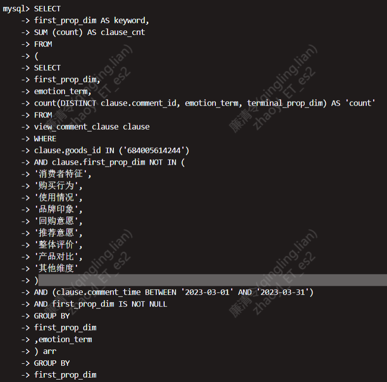

SELECT
first_prop_dim AS keyword,
SUM (count) AS clause_cnt
FROM
SELECT
first_prop_dim,
emotion_term,
FROM
WHERE
‘消费者特征’,
‘购买行为’,
‘使用情况’,
‘品牌印象’,
‘回购意愿’,
‘推荐意愿’,
‘整体评价’,
‘产品对比’,
‘其他维度’
GROUP BY
first_prop_dim
,emotion_term
) arr
GROUP BY
first_prop_dim
这个结果执行一下。

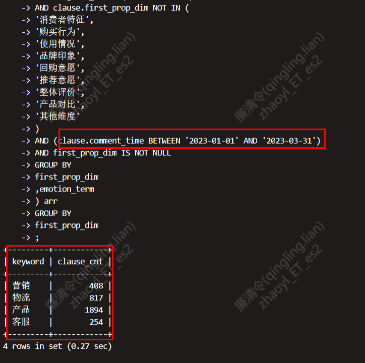

这个也试一下
执行如下SQL:
结果如下:

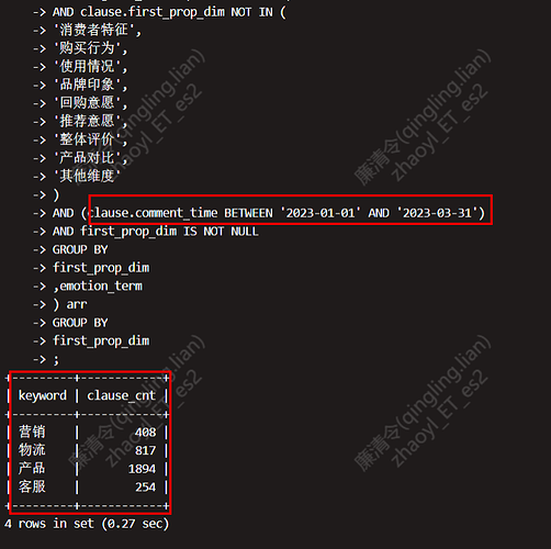

改变查询条件,又会正常,比如改了查询时间范围。
不知道有没有明白我的意思?

排查出来了,是一个已知问题,预计 2.5.5 修复。
查询只命中一个 tablet 时会有问题,针对这个 SQL 设置 set new_planner_agg_stage = 4 可以暂时绕过这个问题:
