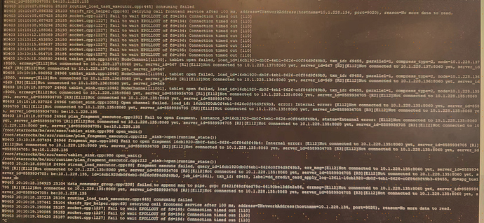

线上刚部署了SR集群(3台fe,6台be),执行sql时,部分成功,部分失败,并且报错:transmit chunk rpc failed:

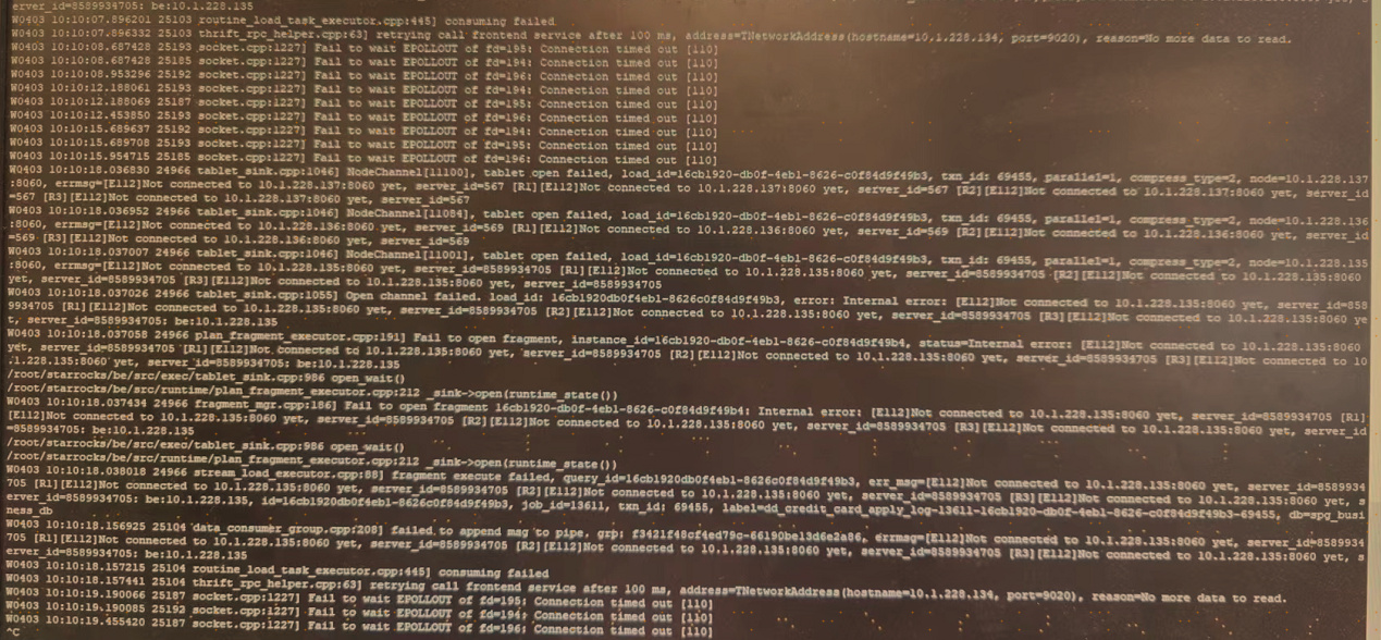

报错be节点不是10.1.228.135哦,图片错误日志是另外一台服务器,是不是当前错误节点与10.1.228.135、10.1.228.136、10.1.228.137节点通信有问题?

be:9060、8040、9050、8060)。集群部署完成之后fe leader节点执行show backends所有be节点都是alive的。目前看来只有10.8的三台be有图片上的报错。如果10.8节点通信有问题,show backends为啥还是alive呢?

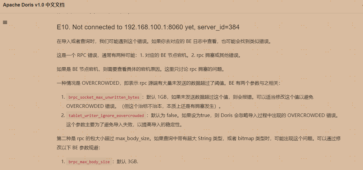

我在网上找到Doris文档有相同的报错,里面给出的解决方案。对应StarRocks的配置是啥?
