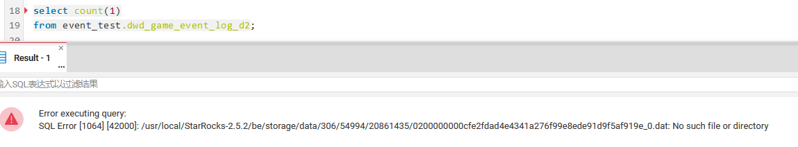

测试多副本的数据表,在be节点storage目录损坏(删除)后对业务的影响。
期望是,当1个be节点的storage路径不可读写时,可以正常的完成表的读写操作。
但实际是,读写都会失败,没有达到预期的数据多副本高可用的效果。
比如当1个副本丢失后,读取操作可以调度正常的数据副本,完成查询。
写入时也是先向可用的tablet副本中写,不要让写入失败。

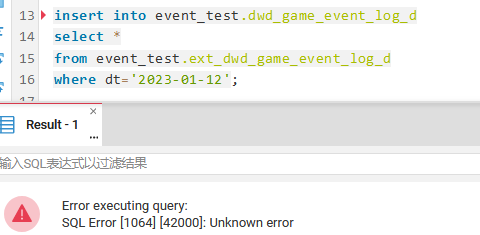

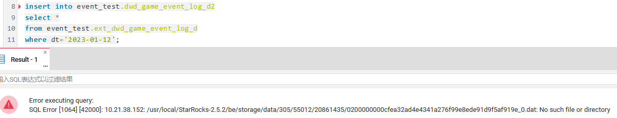

2副本表会报错success replica num 1 less then quorum replica num 2 while error backends,
期望是可以在剩下的可用的be节点上完成另一个replica的写入,而不是始终向不可用的be节点写replica,导致写入任务一直无法成功。

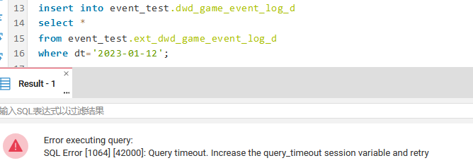

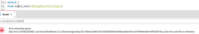

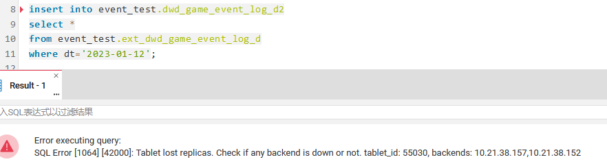

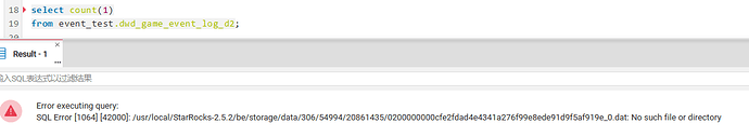

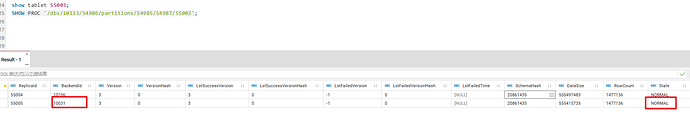

删除Bankend=10031的be节点的storage目录后,有如下测试结果:
1、 2副本、明细模型、日期分区表
①查询报错

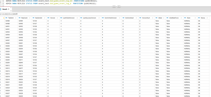

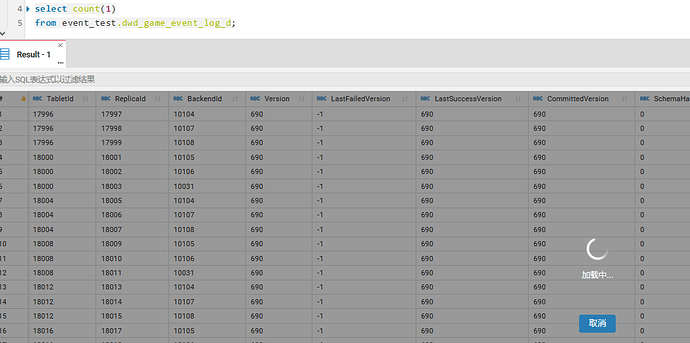

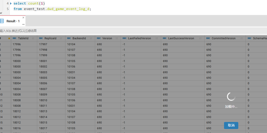

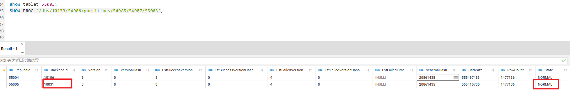

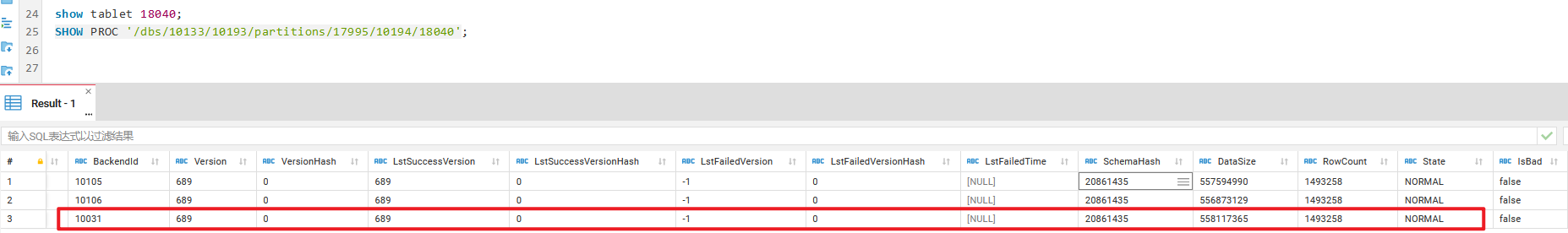

查询被删除的节点的tablet的状态,显示NORMAL正常,但是应该是异常才对
②写入报错

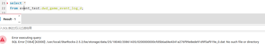

2、 3副本、明细模型、日期分区表
①查询报错
查询被删除节点的tablet的状态,同样显示NORMAL正常,但是应该异常才对
②写入报错

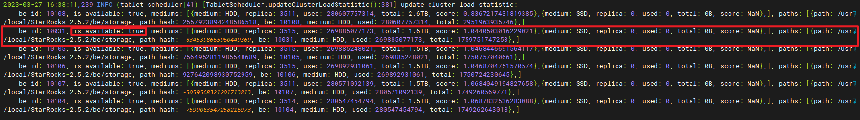

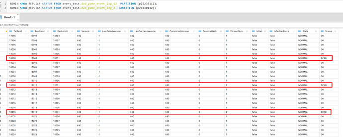

而且日志上报显示被删除损坏的be节点,状态依然是可用的。

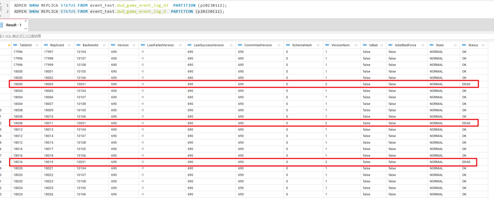

3、 关闭异常节点的be服务后,显示该节点上的副本状态为dead
此时2副本表查询成功,写入失败

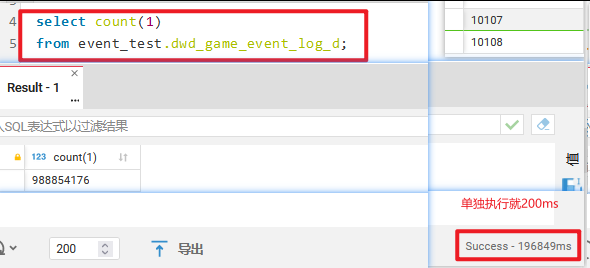

此时3副本表查询成功,写入失败,且写入时会导致其他查询卡住

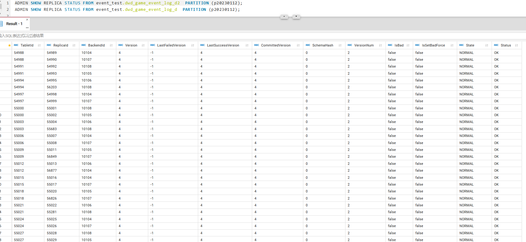

4、 关闭异常节点的be服务一段时间后,starrocks会在其他可用的be节点上不全dead的副本,删除dead的副本
