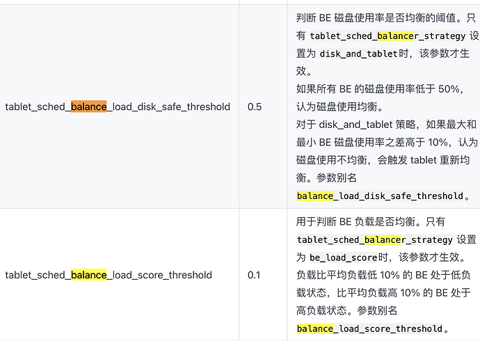

可以尝试调整下tablet_sched_balance_load_score_threshold这个参数,另外咱们为啥磁盘大小还不一样,这样会有木桶效应。建议最好搞成一样的。

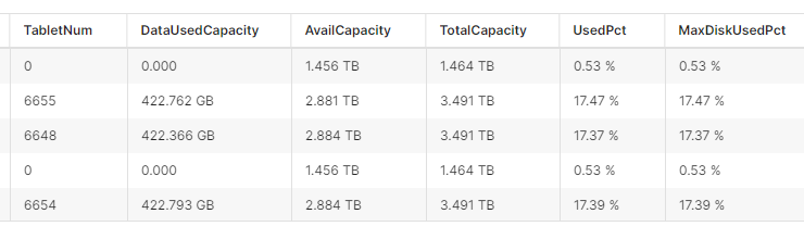

是这样的,我的机器是16c 64g 3.5t规格,原本3节点,跑一段时间发现cpu较高然后内存常常不断增长自动宕机(这也是一个问题),但是磁盘占用实际很低,所以这次扩容主要增对内存和cpu,磁盘容量很足不足以成为短板。只是tablet的负载只针对磁盘迁移吗,调参后能在5台机器之间平衡吗

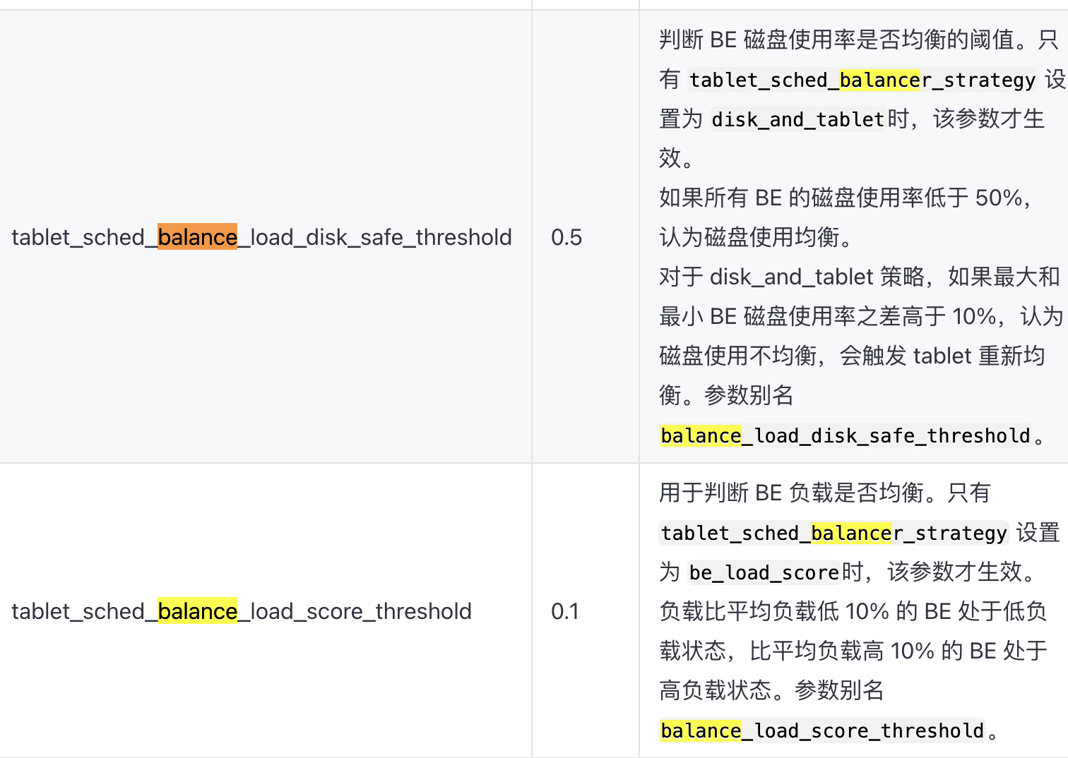

不是呀,上面第2个参数是控制机器间负载均衡的

我们也是这样扩容了之后, tablet 没有负载均衡 , 导致服务器间的 ioutil 峰值差别很大 .
