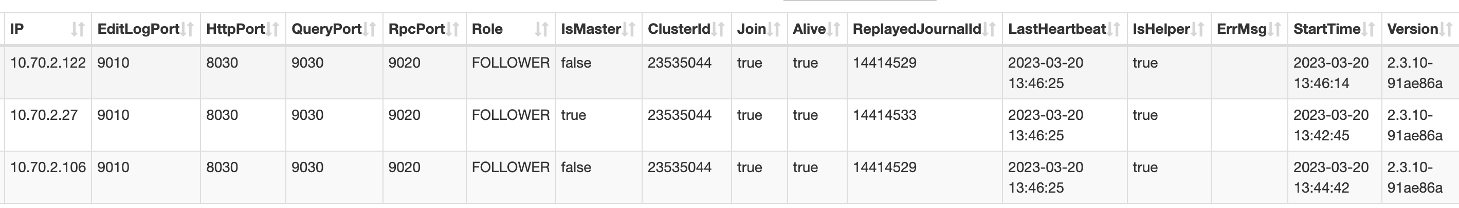

  2. 尝试回滚版本,按照官方文档,先设置ignore_unknown_log_id=true后,从followers开始,回滚版本,
    直至全部FE重启,回滚成功。
  3. 开始从followers开始,设置ignore_unknown_log_id=false后,继续重启。第一台followers重启成功,但是第二台出现错误,无法正常启动。(相关日志见附件1)
  4. 没有更好的办法,于是从这台无法正常启动的follower开始,重新进行版本升级,开始重复1的步骤,直至版本再次升级到2.4.4成功,运行了15分钟,没有问题。(看起来升级是完全成功的)
  5. 继续开始尝试回滚版本,设置了ignore_unknown_log_id=true的条件下,回滚版本成功。(见附件截图)
  6. 继续从曾经有问题的follower节点(10.70.2.122)开始,设置ignore_unknown_log_id=false后,重启失败,和之前的错误类似,换了一个元信息的Id。(相关日志见附件3)

这个问题是回滚没有加ignore_unknown_log_id=true导致没有办法识别高版本的一些的feature,另外回滚完需要确保meta/image/下面有新的image文件生成,然后配置ignore_unknown_log_id=false再重启

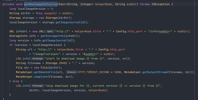

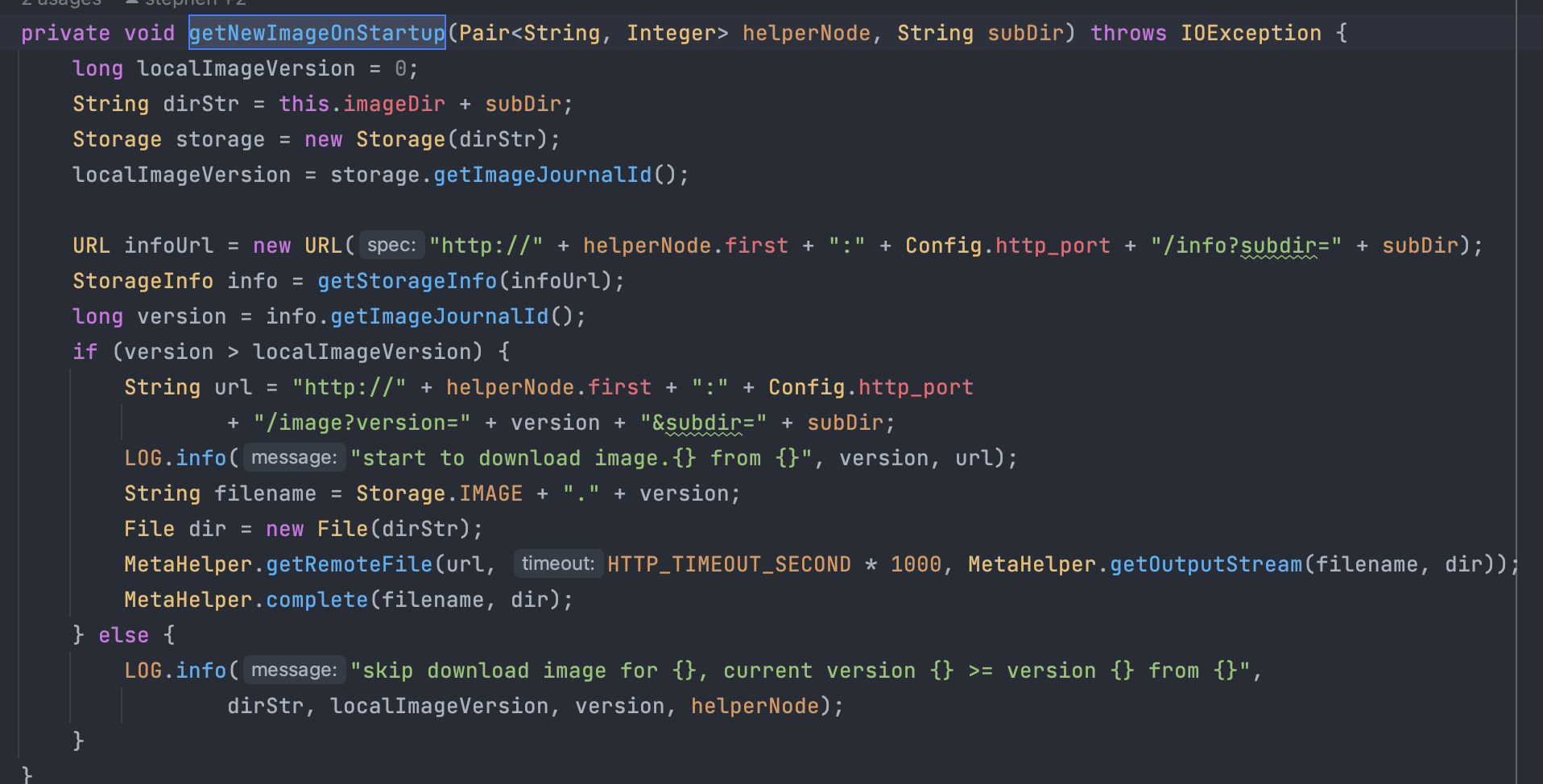

原因应该搞清楚了,其实是新的image(对应回滚后的FE版本)在leader节点和另外一个follower节点上已经有了,但是出现问题的follower节点还没有(当前meta目录下的image对应的还是回滚前FE版本)。
看了下代码的处理,可以让这个节点启动时,设定下helper nodes,去主动获取下新的image。
