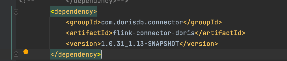

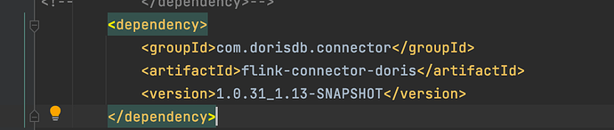

我直接将load-url改成be的8040端口是可以执行成功的,用以前的flink-connector-doris插件也是没有问题的,好像是httpclient请求nginx的时候返回307重定向,但是为啥以前的插件是正常返回200,请帮忙定位下原因,谢谢啦

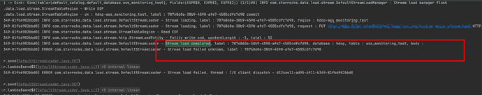

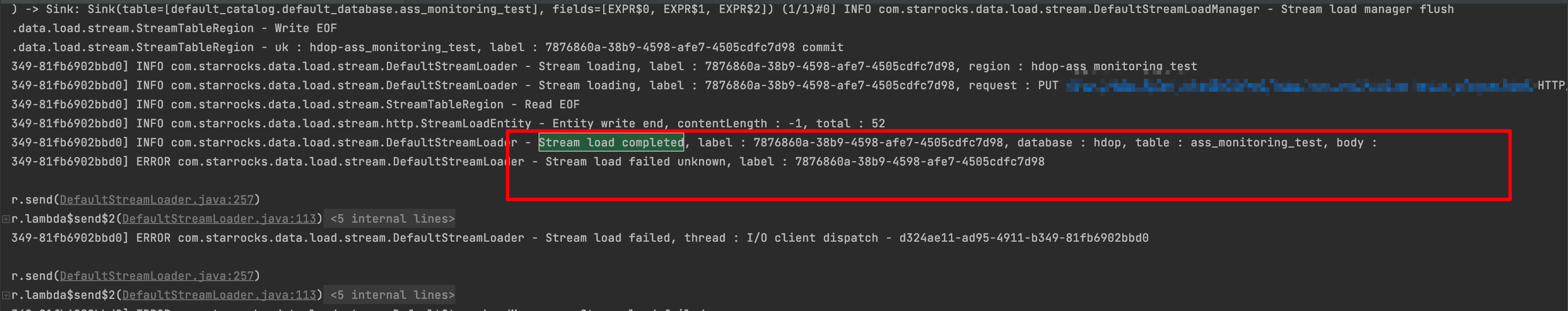

能提供一下taskmanager日志吗,或者搜一下这个 Stream load completed, label

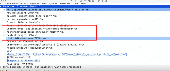

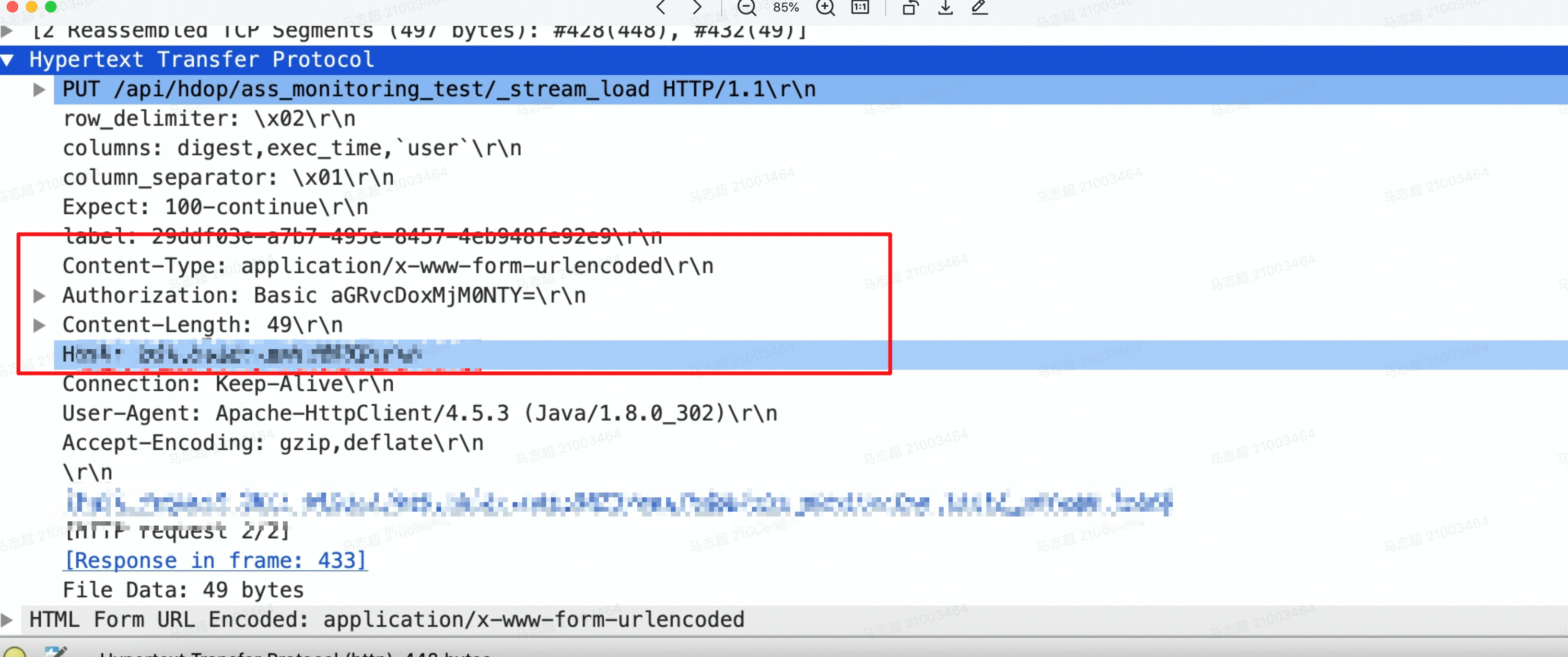

你说的 flink-connector-doris 是什么版本,还是指jdbc的方式?现在connector用的是stream load,连接FE时会重定向到BE,如果直接连BE则不会重定向,可以看下stream load的原理
我直接连接fe的端口程序没有问题,但是连接nginx代理的fe的端口就出现问题了

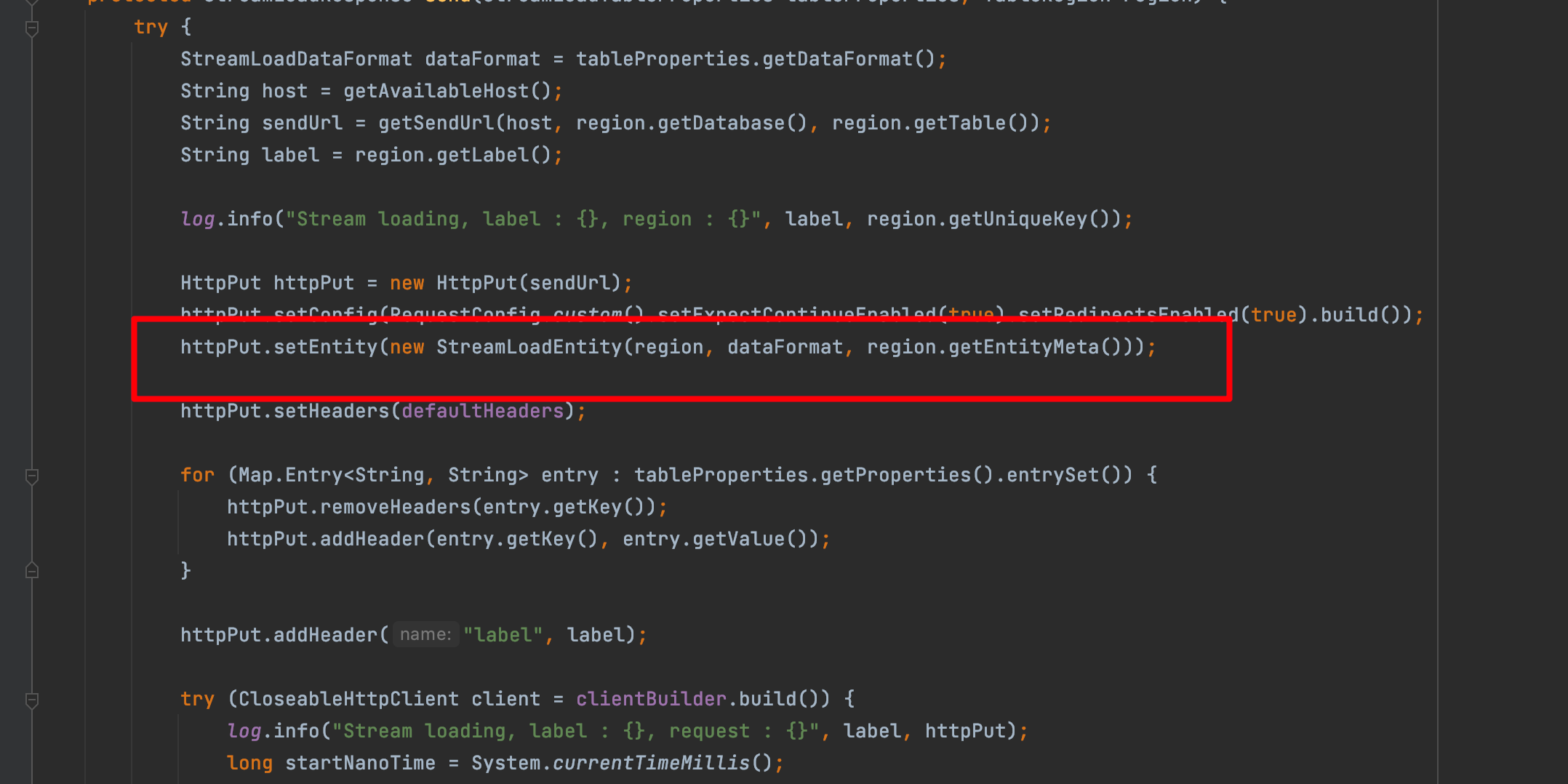

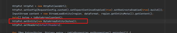

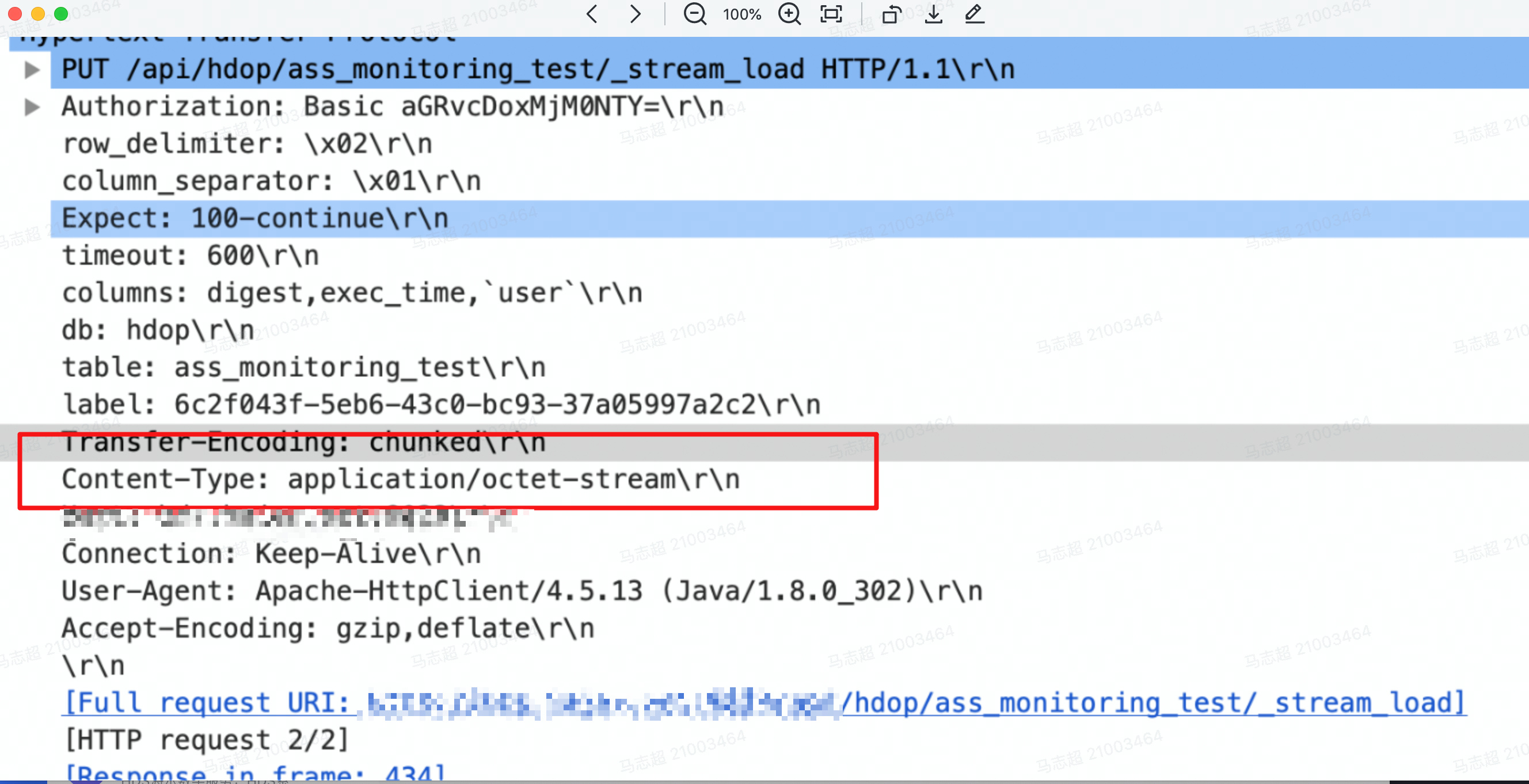

1.2.5里stream load用的是chunked http,如果怀疑是这个问题,可以先用最新的connector 1.2.6再验证下,这个版本改回了非chunked模式

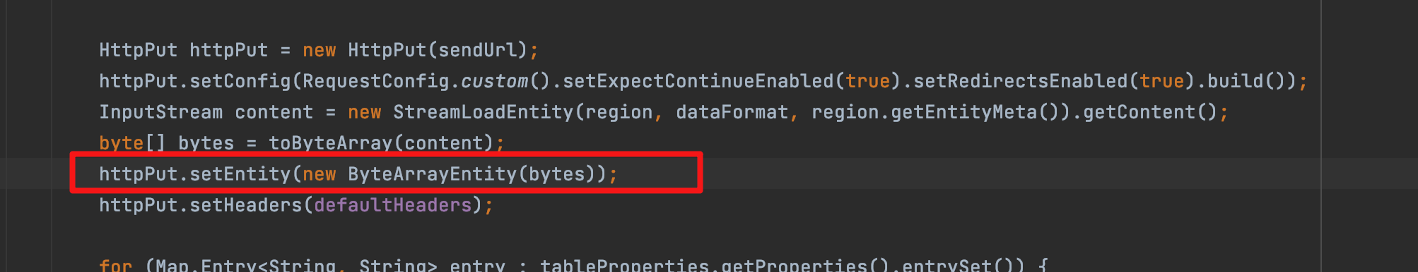

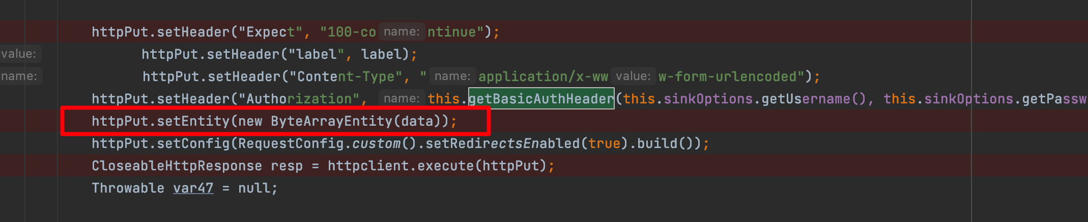

找到原因了,新包里面的httpentity是自己实现的,当第一次发起nginx请求是把inputstream里面的数据读取出来之后,重定向发起的第二次请求就读取不了数据了
请问下你们后面是怎么处理的?在nginx代理上修改了配置?还是说要求connector不能自定义httpentity
可以用connector 1.2.6版本验证下是否还有这个问题吗
flink-connector-starrocks-1.2.6_flink-1.13_2.11.jar 我就是用的这个版本
