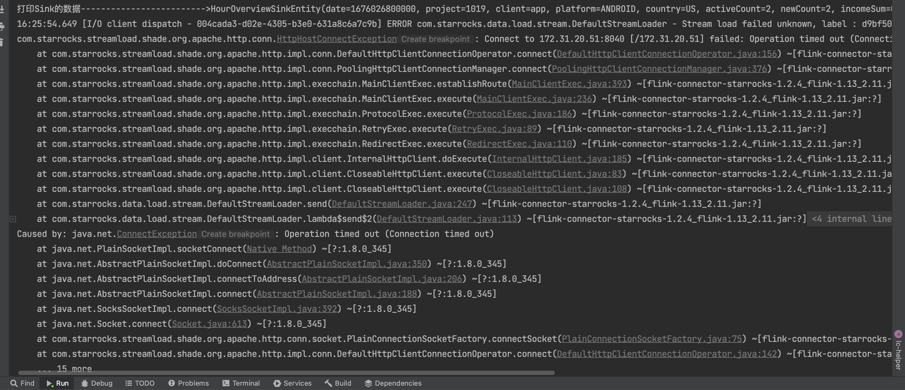

Connect to XXXXXX:8040 failed: Operation timed out
在使用 Flink 写入 StarRocks 进行本地调试中,遇到了问题com.starrocks.streamload.shade.org.apache.http.conn.HttpHostConnectException: Connect to 172.31.20.51:8040 [/172.31.20.51] failed: Operation timed out (Connection timed out)

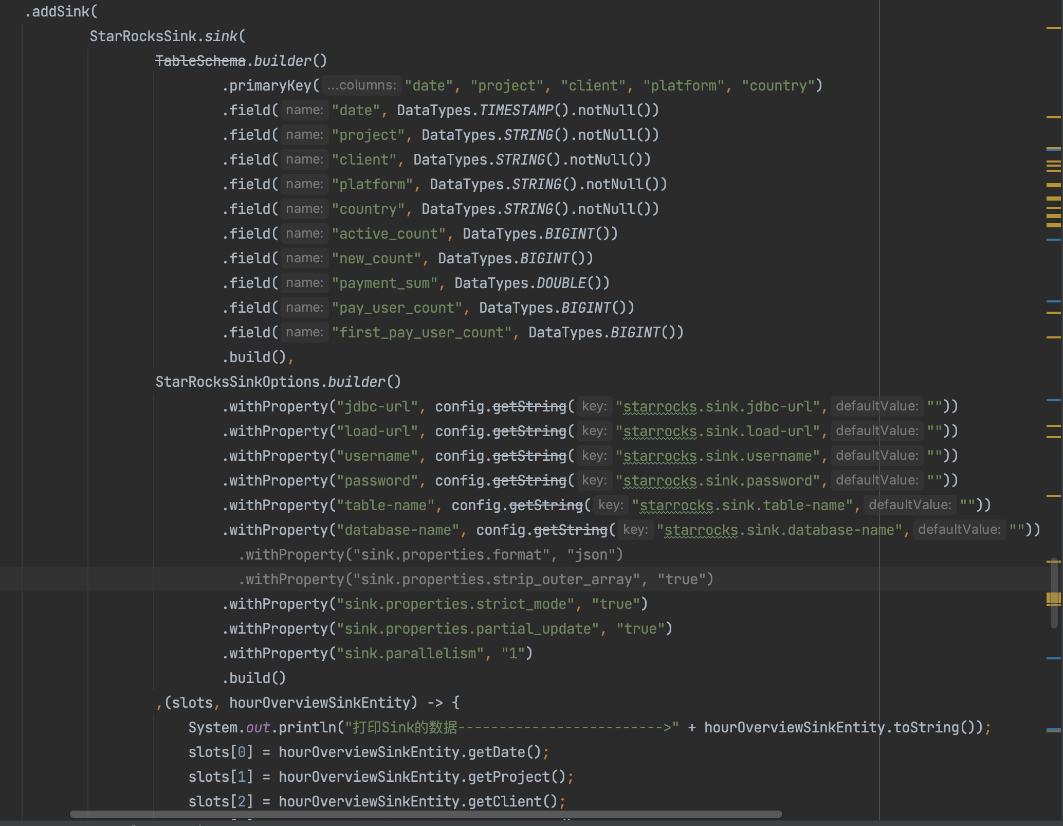

【导入或者导出方式】例如:Flink
Flink 1.13.1 的版本
flink-connector-starrocks 版本 1.2.4_flink-1.13_2.11
发下报错be的20.51 对应时间点的be.INFO日志

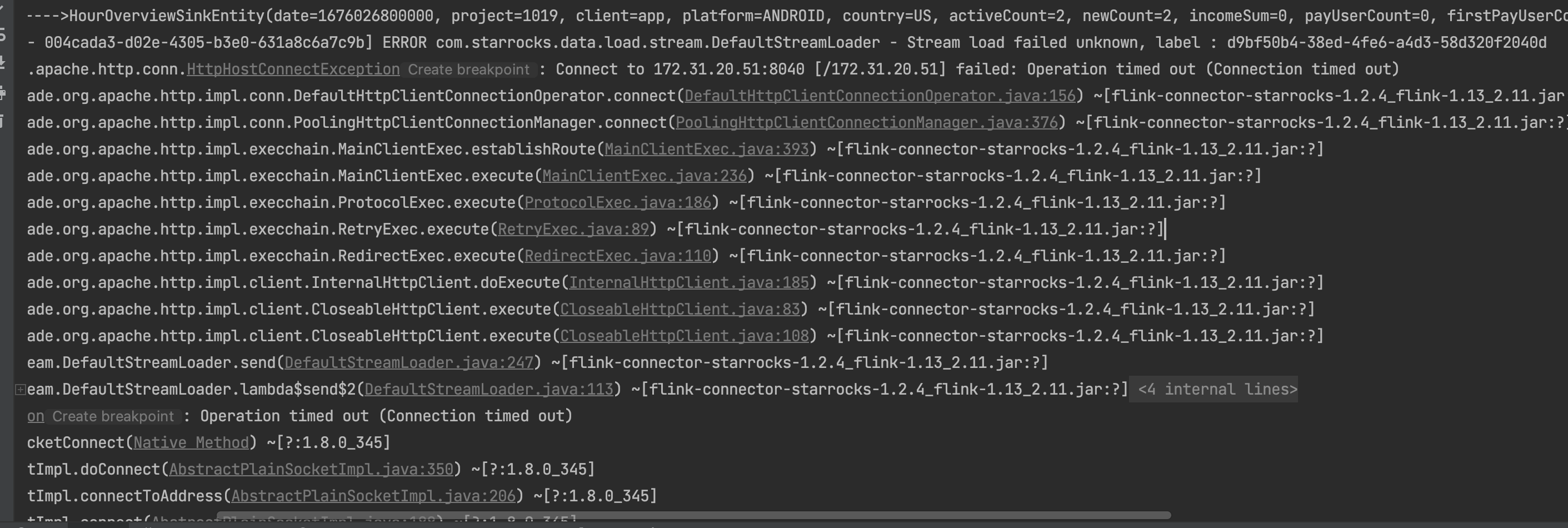

已经解决了,环境的问题,本地跑访问不通,放到线上环境就可以跑通
嗯,本地调试的话,需要开通be的8040防火墙限制,flink-connector导入底层走的stream load,请求到fe之后会redirect到一台be,所以本地调试需要fe和be的http端口都能访问。
be应该怎样配置,我配置的文件使用的局域网,然后本地调试开启事务要也要线上的局域网。导致请求超时
com.starrocks.streamload.shade.org.apache.http.conn.HttpHostConnectException: Connect to 172.27.xx.xx:8043 [/172.27.xx.xx] failed: Operation timed out (Connection timed out)
