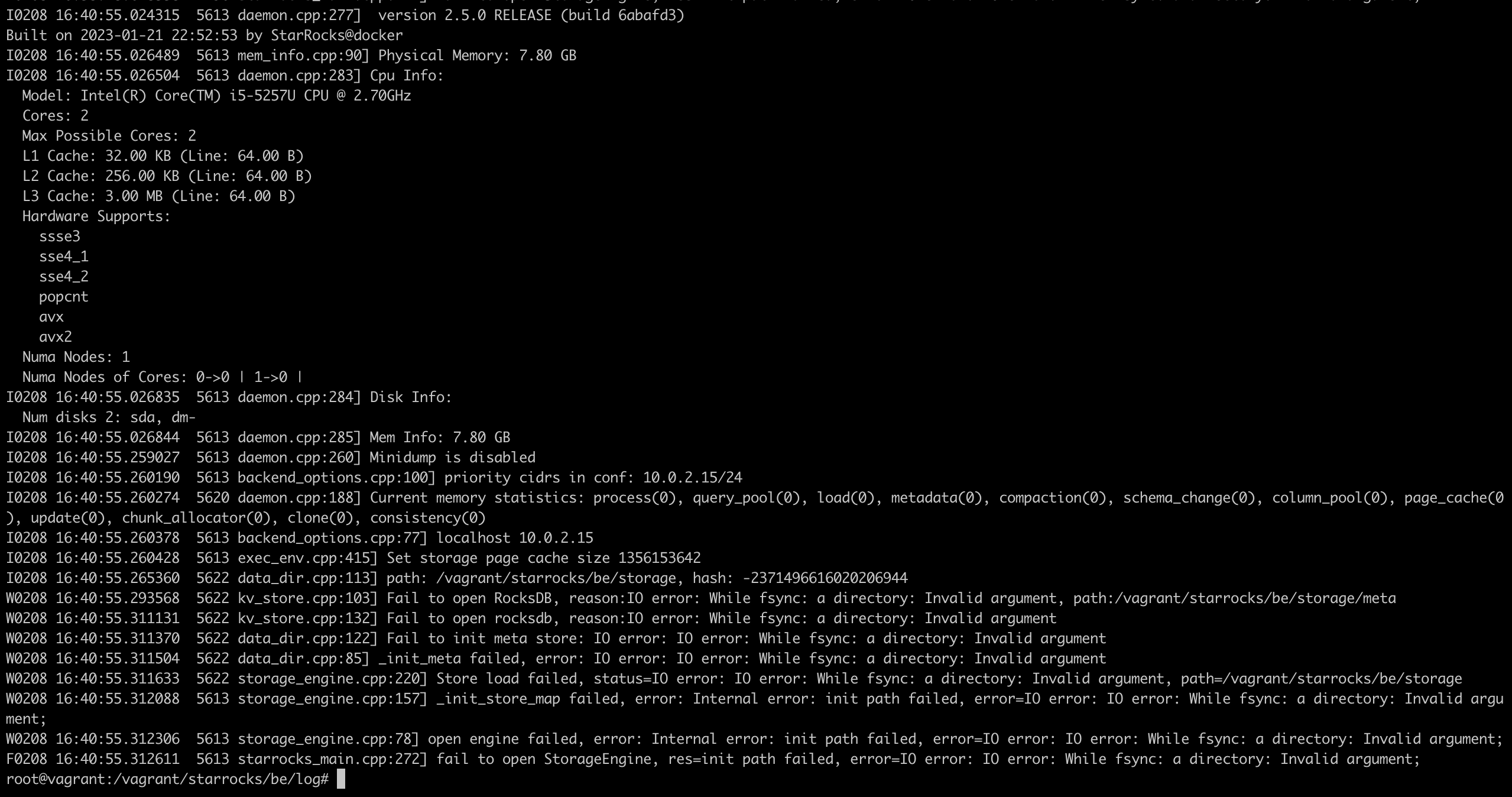

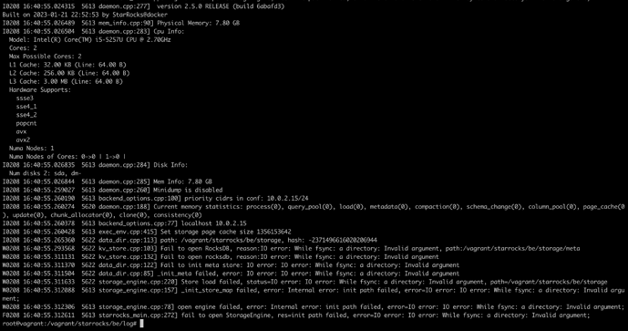

【详述】虚拟机安装ubuntu 手动部署2.5启动BE失败
【StarRocks版本】例如:2.5(2.5.1也测试过是一样的)
【集群规模】单机(虚拟机)
【机器信息】操作系统:ubuntu: #242-Ubuntu SMP Fri Apr 16 09:57:56 UTC 2021
【附件】be.INFO

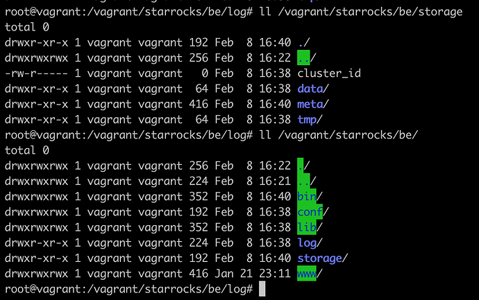

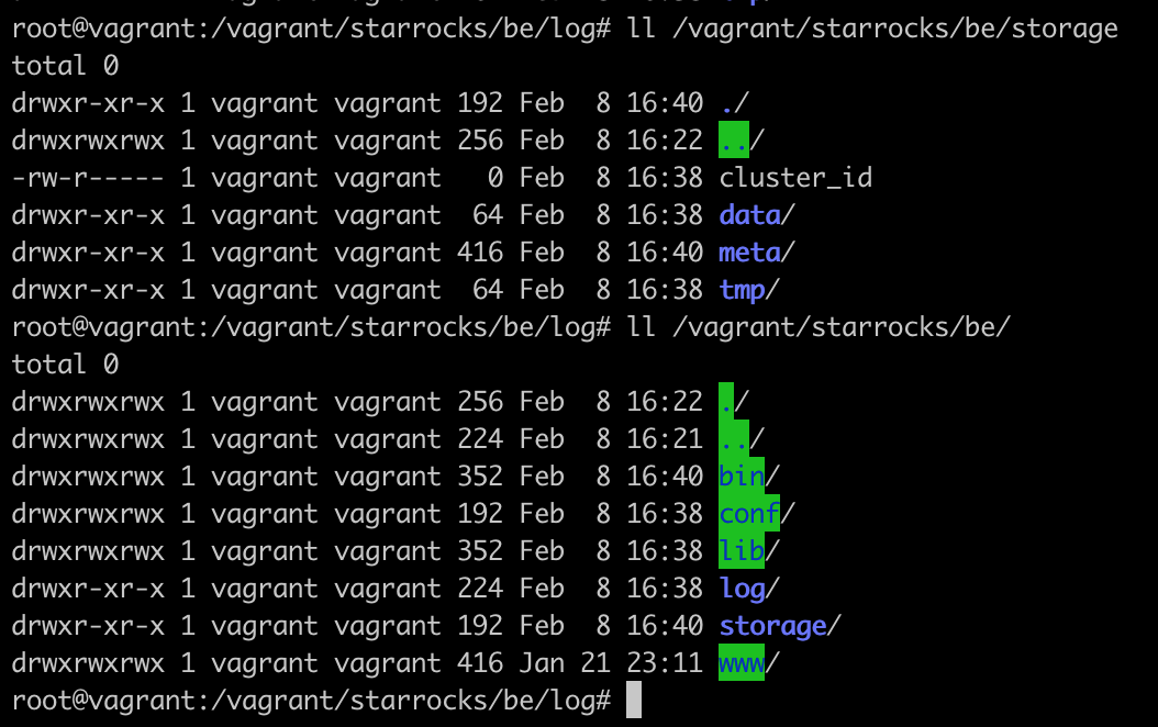

存储路径权限

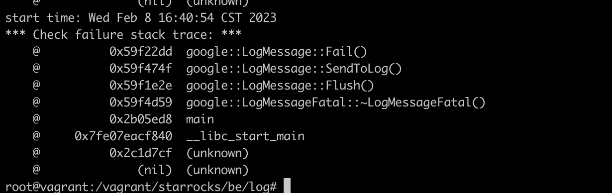

be.out

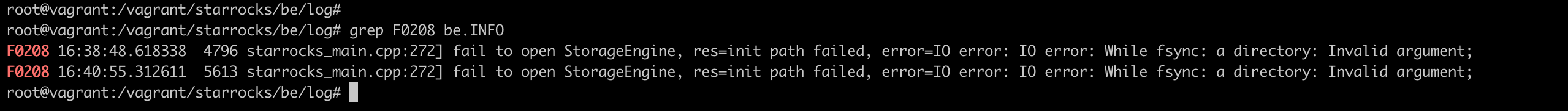

be.INFO里面搜下F0208
启动服务的用户是vagrant吗
是的 是使用vagrant管理的虚拟机 所以就直接使用这个账号登录的虚拟机
这分别是两次启动

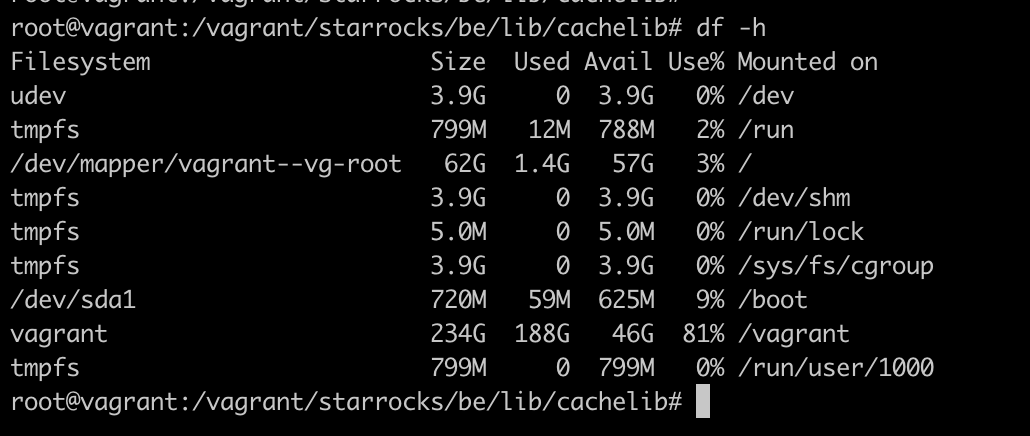

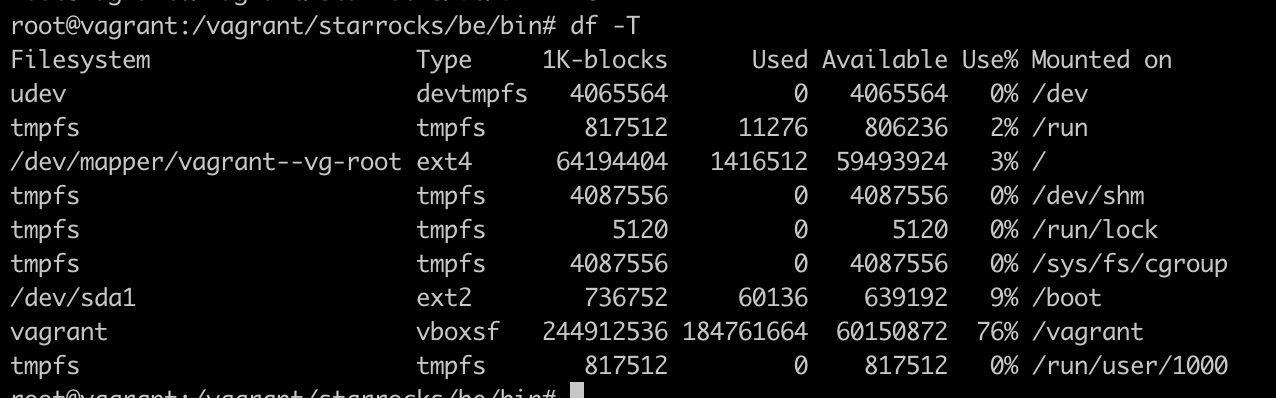

麻烦发一下df -h的结果

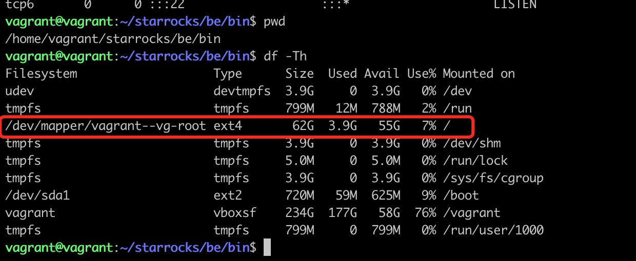

确认下/vagrant的文件系统格式是啥,ext3、ext4或者xfs吗
BTW:是在mac上启动的VirtualBox /vagrant是宿主机 和 虚拟机共享的目录
已解决:更换了starrocks的安装目录,解决问题
猜测: 应该是starrocks安装目录的问题;我理解是be的存储目录的文件系统格式的问题

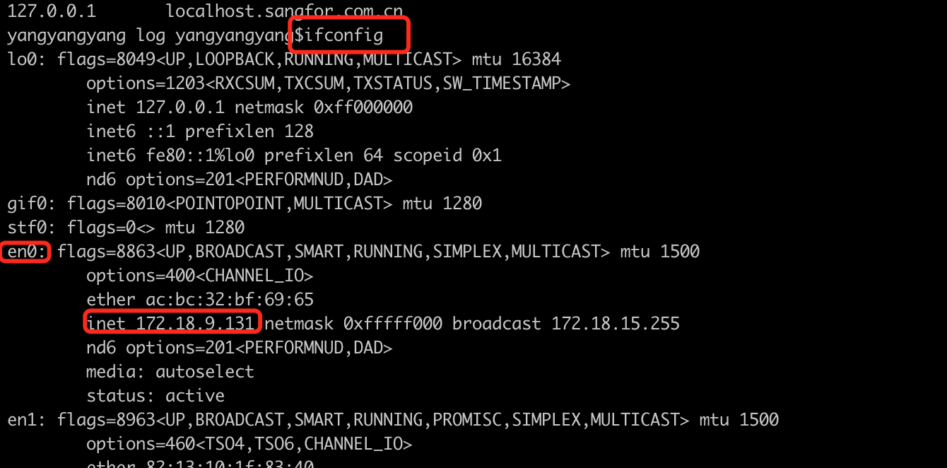

把参数priority_networks设置中截图中的ip/24(172.18.9.131) 启动操失败

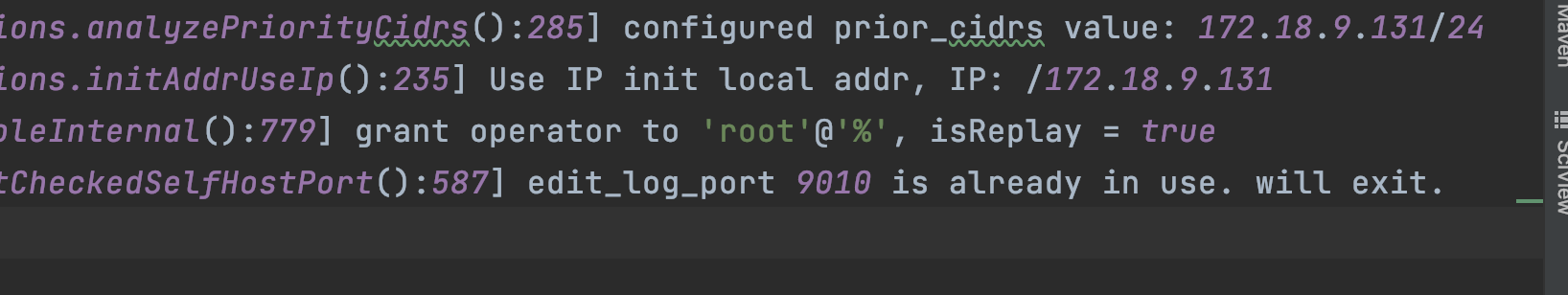

日志信息如下:
日志是表明是端口占用,但是命令行发现端口并未被占用,尝试更换端口也不行(进行了多次测试);
