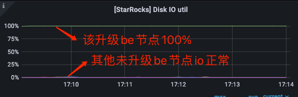

sr从2.2.2升级到2.5.0,先升级了一台be观察情况,升级后,该be的io一直是100%,其他未升级io正常,请问这是什么原因?如何排查?

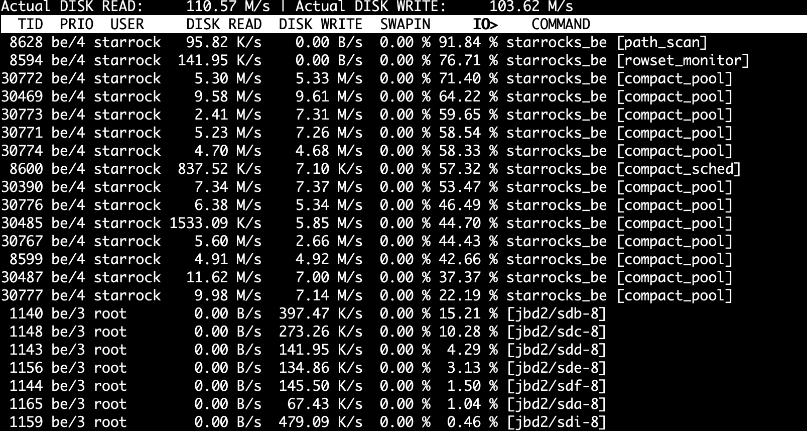

以下是iotop命令的输出。

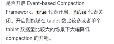

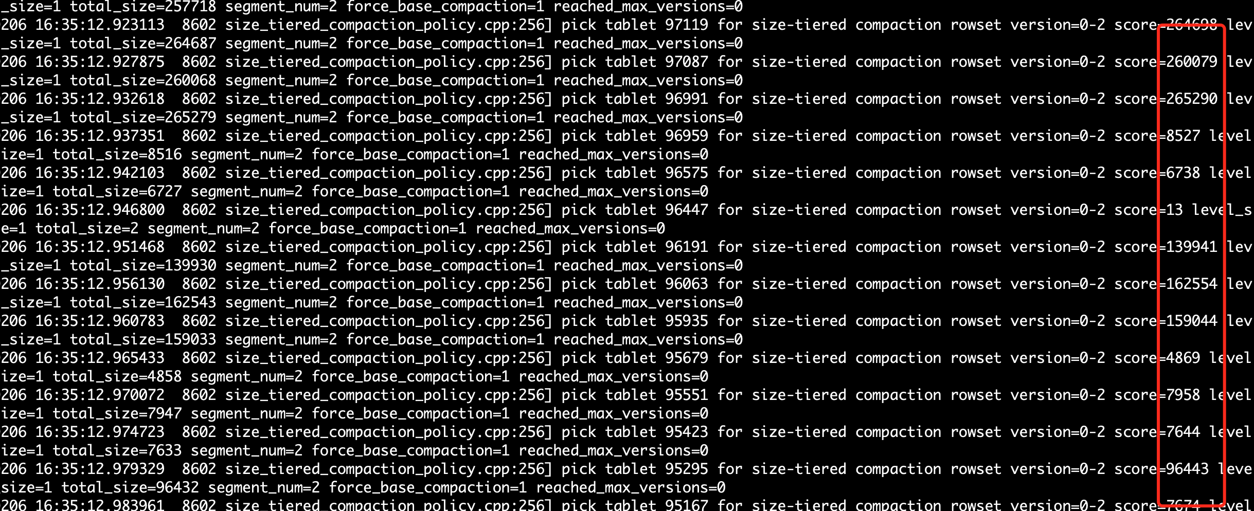

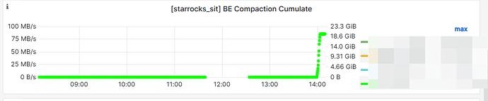

下图合并的分数是不是不正常?
以下是iotop命令的输出。
是不是要把其他be节点都升级了io就降下来了?

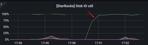

改过之后,io还是会快速上到100%
iostat -x 1看下
如果是线上环境的话,可以修改 enable_event_based_compaction_framework=false,然后把参数改回以前的,来规避。
是所有的盘都被打满了吗?
对的,所有盘都打满了。
的确,加了这个参数就正常了,
我看这个参数可以大幅度降低compaction的开销,对我们而言还是比较有用的。但是目前看来,这个好像有点问题,所以这个地方你们要在排查一下吗?

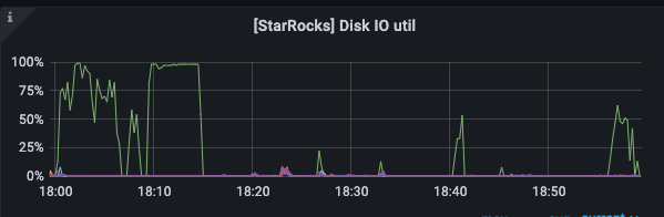

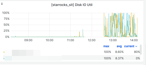

但是调了这个参数,节点的io不是100%了,但是某些时刻还是比其他未升级be节点的io高,如下图中的绿色线条所示。
是的,有些策略当前有些问题,我们需要先查下。

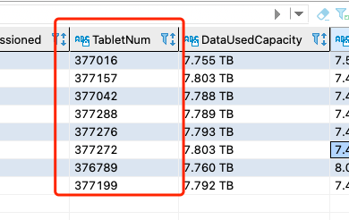

你们单机有多少Tablet?
37万多
先保持关闭,并且确认下是否修改过compaction相关的参数 有的话需要先改回默认的
