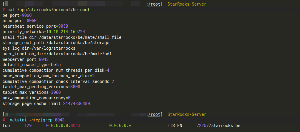

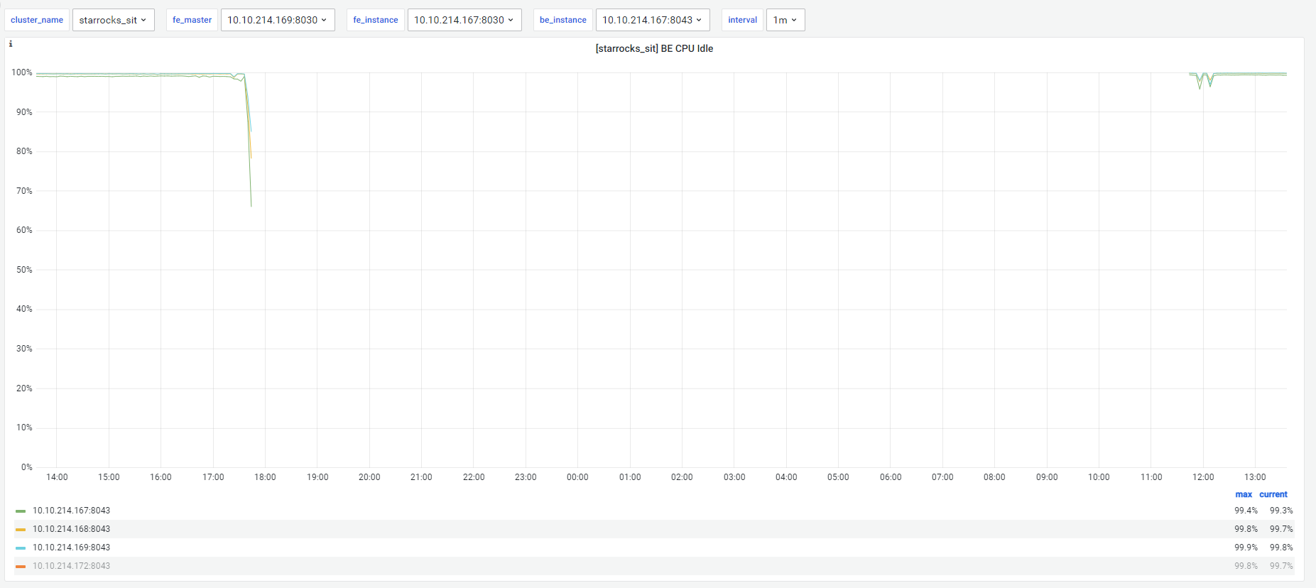

我们在测试starrocks的时候发现,be的状态是正常的,但是BE的webserver_port端口无法访问,导致grafana监控无法采集到数据,版本version 2.4.2,重启be后恢复,日志也没有报错不清楚是什么原因。

前面出现过两次,重启完就恢复正常了,这是第三次了;
另外这个背景是我们在测试评估starrcks主键模型,后台有高频率的插入和更新;不清楚是不是和这个有关;
现在我们重启了be,已经恢复正常,还调整了上面官方说的几个系统参数,这边在观察一下后面还会不会出现。

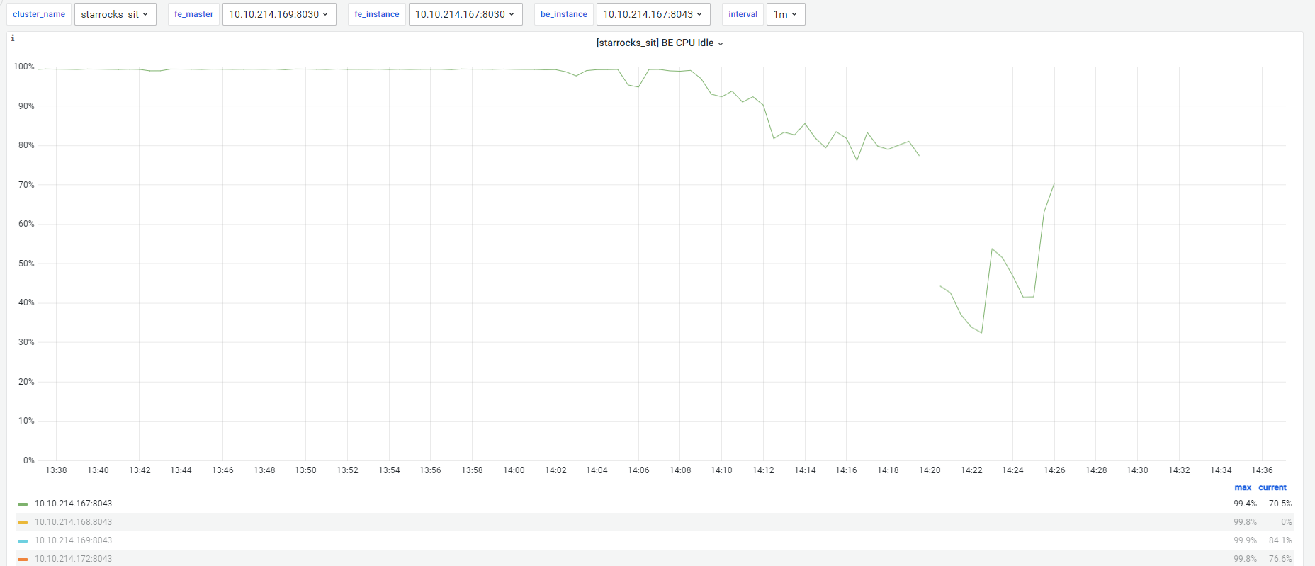

还是有问题,加大参数了,还是一样,另外查询直接报错了;
mysql> select count(1) from t_102;
ERROR 1064 (HY000): BE has overloaded with 248275 pipeline drivers
mysql> select count(1) from t_2;
