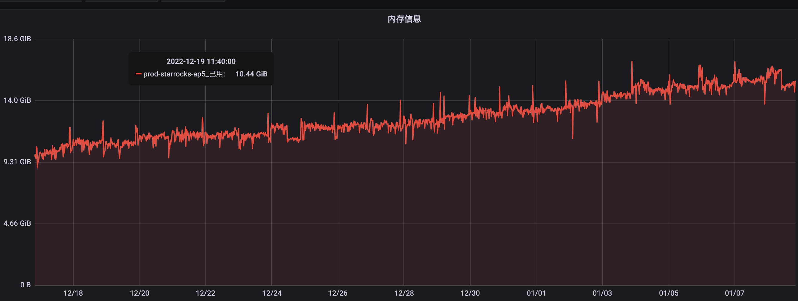

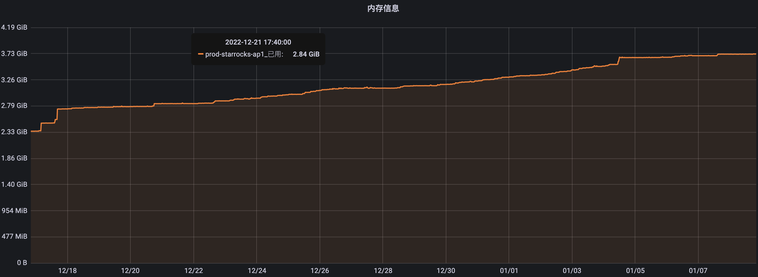

【详述】be节点在启动以后,内存以每天300-400M的速度持续增长,而这段时间并没上线什么新的任务,和大的查询操作。
【背景】整个集群有18个kafka routine load task和几个flink stream load task,并无大的查询。
【业务影响】可用内存一直在减少,当内存满了之后,无法申请新的内存,会导致查询等操作报错。
【StarRocks版本】2.2.10
【集群规模】3fe(3 follower)+4be(fe与be单独部署)
【机器信息】fe:4C/16G,be:8c/32G
be节点内存持续增长趋势图(其中一个节点,其他两个节点一样):

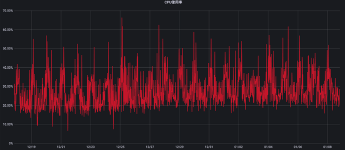

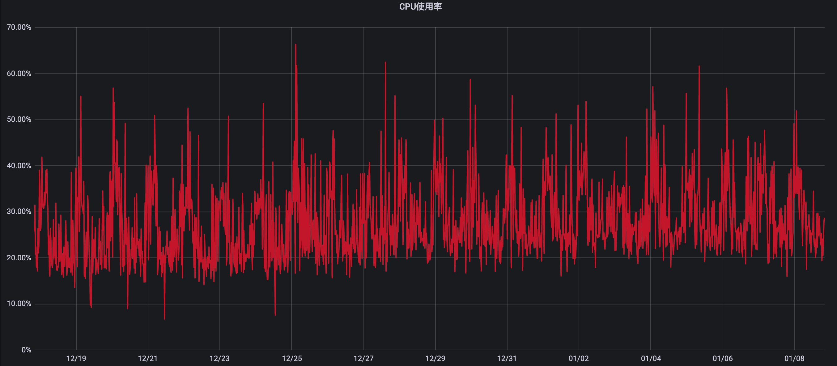

be节点cpu使用截图(其中一个节点,其他两个节点一样):

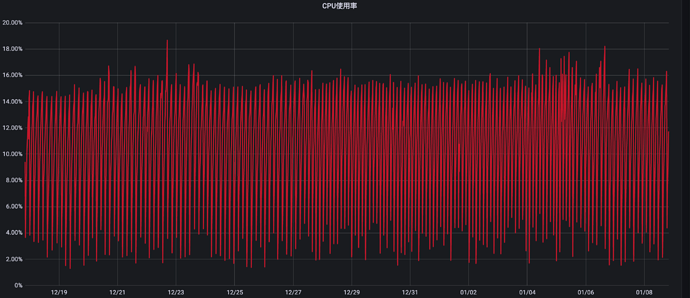

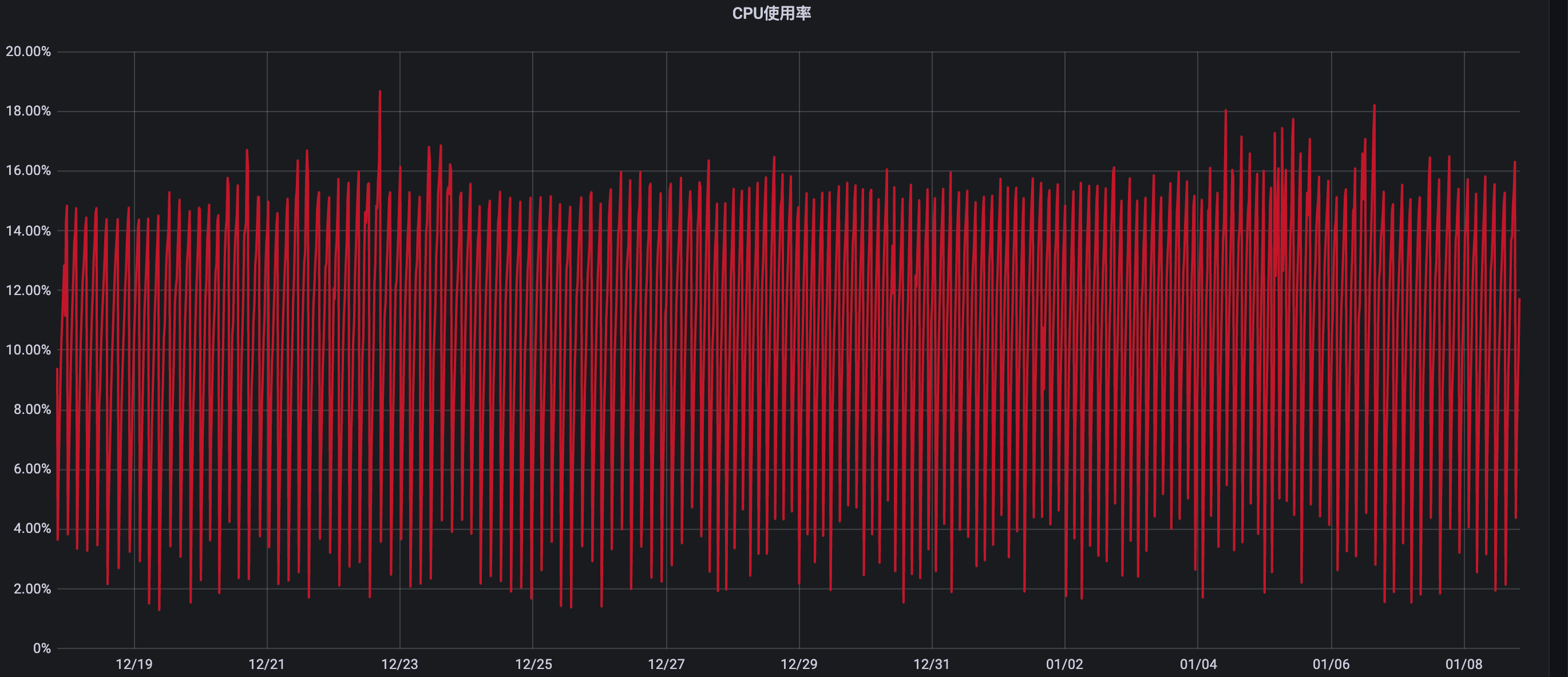

fe节点内存增长趋势(其中一个节点):
fe节点cpu使用截图(其中一个节点,非master):

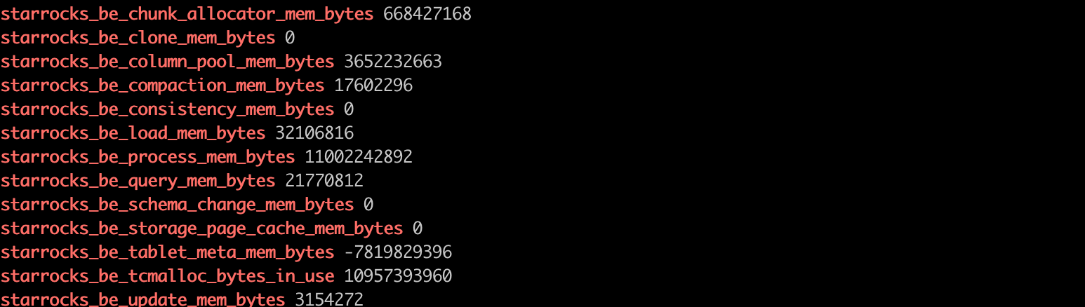

be内存指标统计截图:
curl -XGET -s http://localhost:8040/metrics | grep "^starrocks_be_.*_mem_bytes|^starrocks_be_tcmalloc_bytes_in_use"
starrocks_be_process_mem_bytes 指标一直在增长,平均保持每天增长300M左右

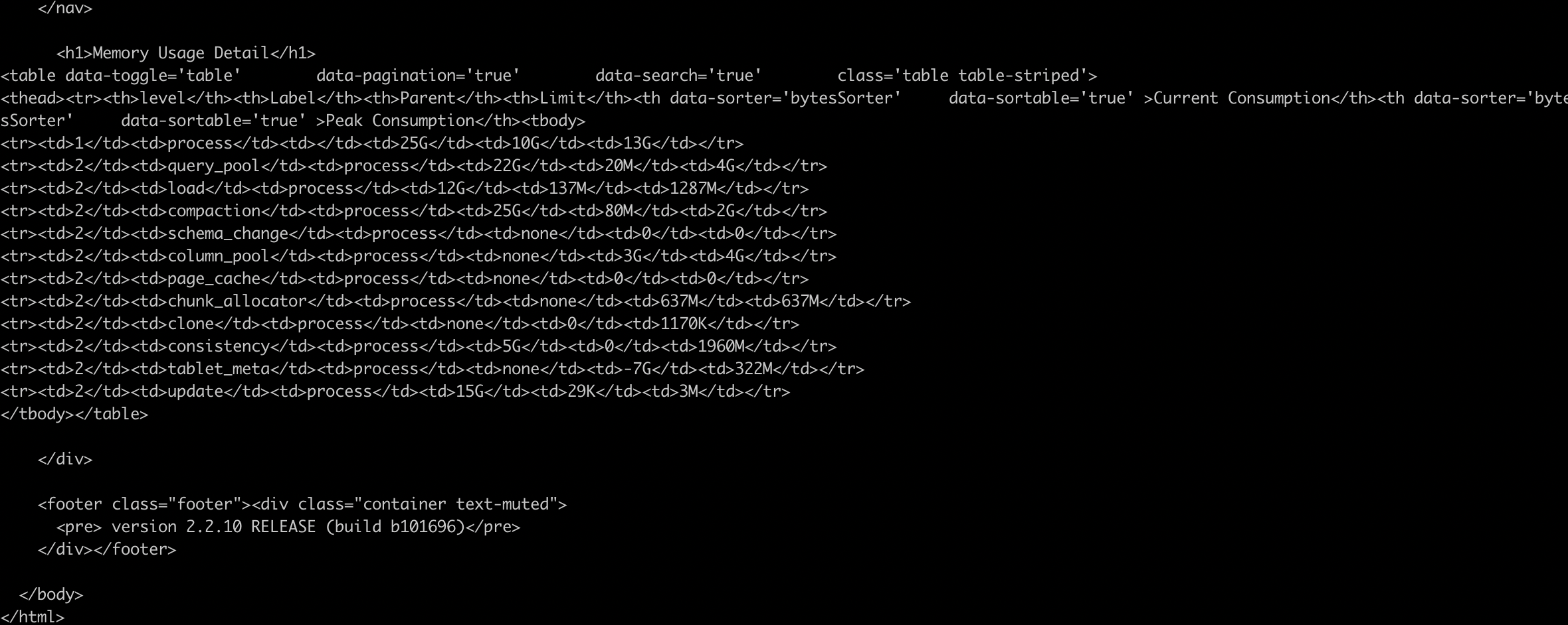

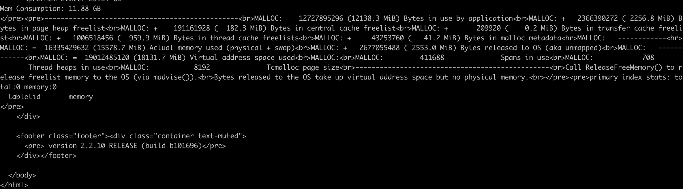

curl http://localhost:8040/memz
curl http://localhost:8040/mem_tracker

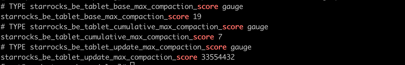

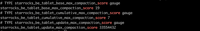

curl -XGET -s http://localhost:8040/metrics | grep "score"
