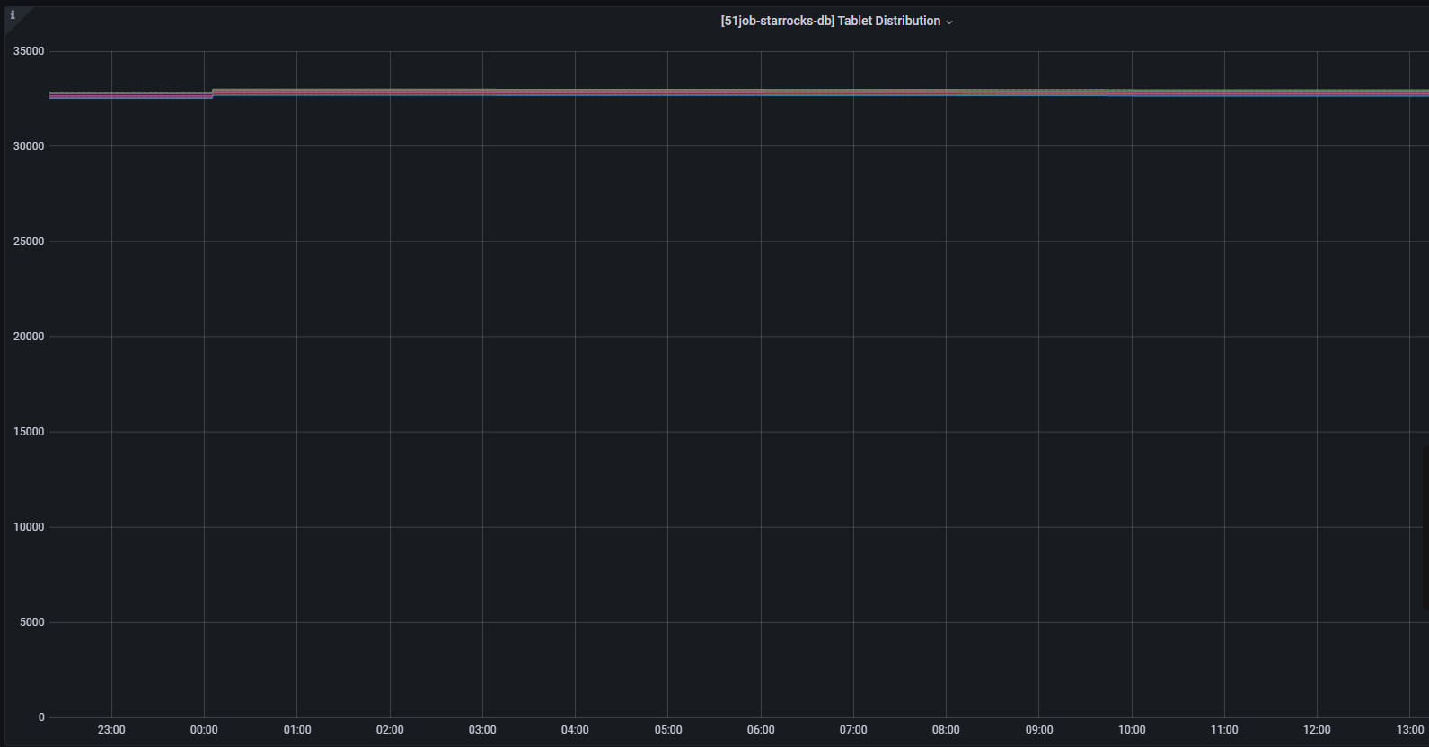

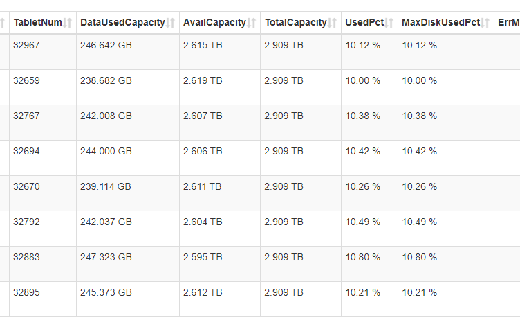

没有发现数据倾斜情况
tablet的分布情况:

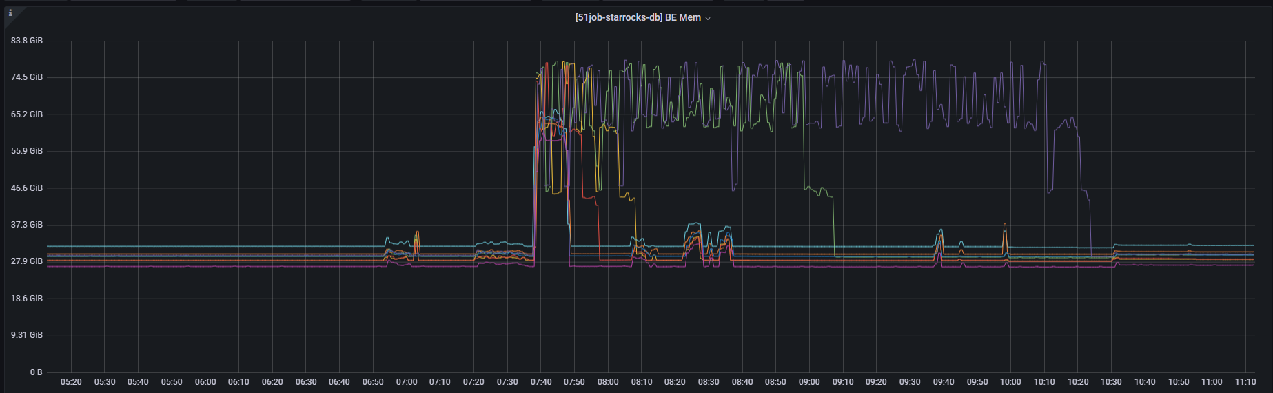

可以看下那个时间节点是否存在比较多的大查询或者导入,命中了其中一台be,导致一个节点的内存占用上升了
从内存使用情况看,BE节点是持续性的内存使用高,并不是偶发性的命中
那看看占用高的哪个节点是不是fe/be混部的节点,如果是leader节点的话,混部的监控会是有一台内存比较高的现象时正常的
图上绿色线是混布的BE/FE节点,紫色线是单纯的BE节点
现在还是有一台be的内存比其他高吗。

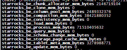

curl -XGET -s http://BE_IP:BE_HTTP_PORT/metrics | grep “^starrocks_be_.*_mem_bytes|^starrocks_be_tcmalloc_bytes_in_use”
命令可以看到be的内存消耗明细,可以找个参考机器,和占用高的机器,分别执行下,看看内存差异
2.4版本开始一些监控项名称做了修改,所以现在这个命令获取到的结果为空,2.4+版本直接使用curl -XGET -s http://BE_IP:BE_HTTP_PORT/metrics | grep "^starrocks_be_.*_mem_bytes"就可以了
异常服务器内存:

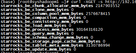

正常服务器内存:
2ead49a5b291b336e92d23878b96e33
2.1+版本,已修过这个问题
是什么原因呢,如果不升级版本怎么解决的
Compaction占用内存过高导致,2.1+的版本修了了Compaction机制,可以完美解决这个问题
