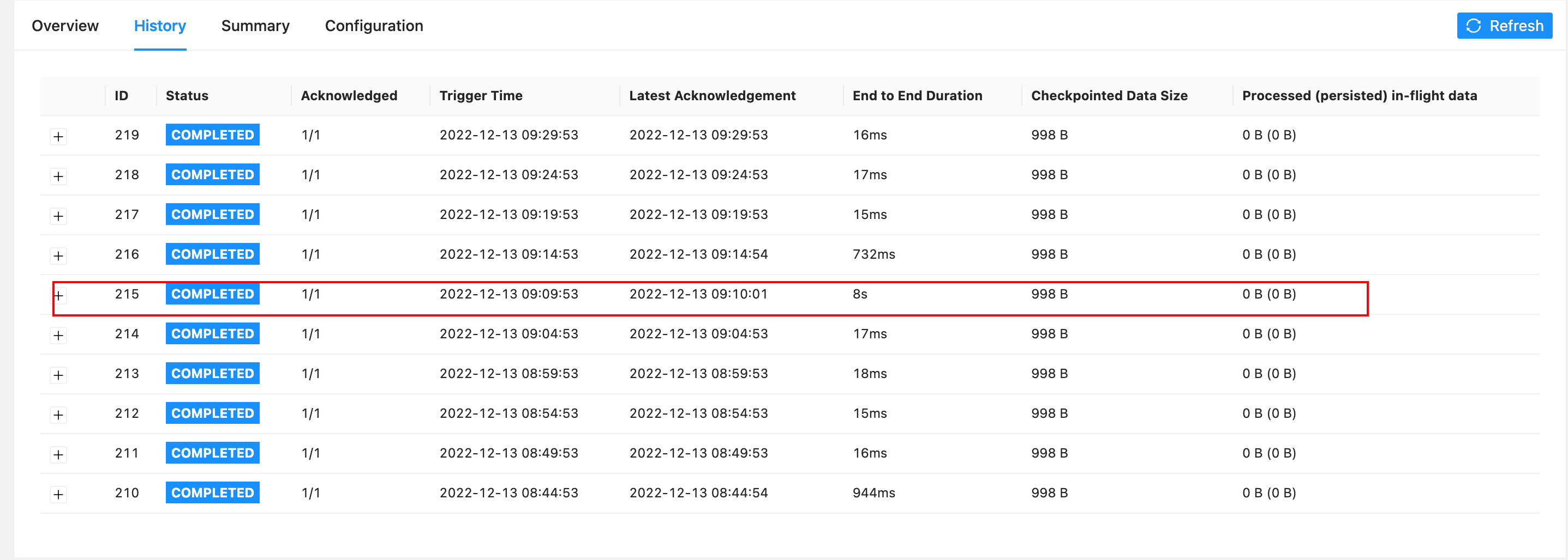

补充下,flink checkpoint截图:

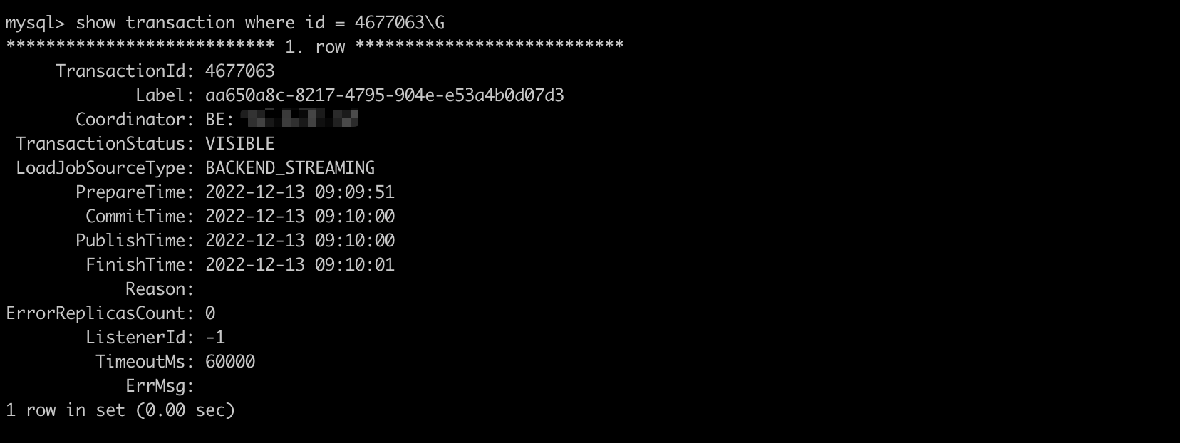

transaction详细信息如下:
