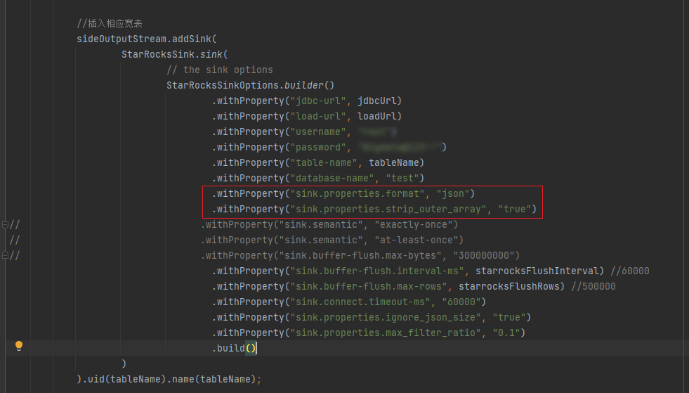

配置下看看
"format": "json",
"strip_outer_array": true
已经配置了,但是不行。

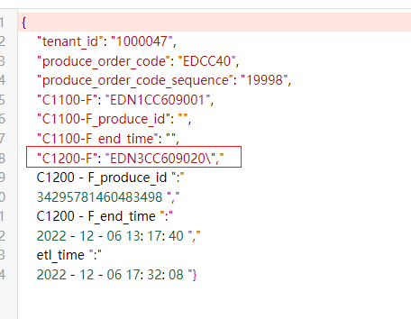

这行数据有问题,多了一个/
{“tenant_id”:“1000047”,“produce_order_code”:“EDCC40”,“produce_order_code_sequence”:“19998”,“C1100-F”:“EDN1CC609001”,“C1100-F_produce_id”:"",“C1100-F_end_time”:"",“C1200-F”:“EDN3CC609020”,“C1200-F_produce_id”:“34295781460483498”,“C1200-F_end_time”:“2022-12-06 13:17:40”,“etl_time”:“2022-12-06 17:32:08”}
2.3.3版本
大佬,我没看到这行数据有哪个地方多了个/

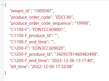

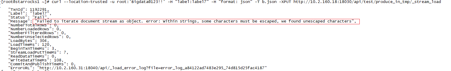

我把其中有问题的一行数据单独拿出来使用stream load方式导入,报了上面这个异常,而不是Failed to parse json as array. error: A string is opened, but never closed,这个正常吗?
数据是上面这条,其中有一个字段多了一个\
补充了这一段逻辑处理后,目前那个问题没有再出现过了,初步判断原来没写入的原因是因为json数据有问题导致的。
