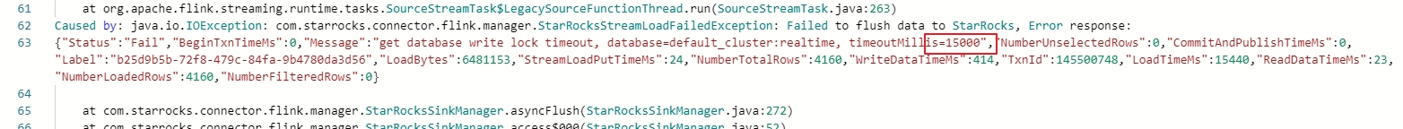

【详述】
使用flink connector实时导入数据到starrocks,UNIQUE KEY模型表。
stream load导入返回结果:get database write lock timeout,导致flink任务失败。
日志时间大约在:2022-11-24 10:11:30
这是当时的元数据同步监控:
flink实时同步任务失败
