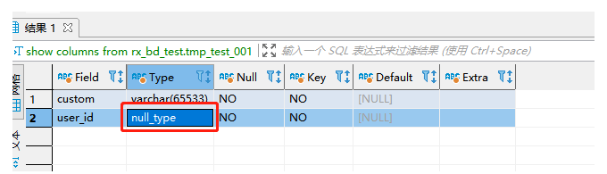

– 查询视图的列属性
show columns from rx_bd_test.tmp_test_001;
发现对于user_id的字段类型是null_type,并没有根据 rx_bd_1000000.dwd_fact_event_0preset_share_get_data_15 这个表的user_id来判断类型。
这个问题有可能解决吗?这边需要获取字段类型来做对应的计算操作。

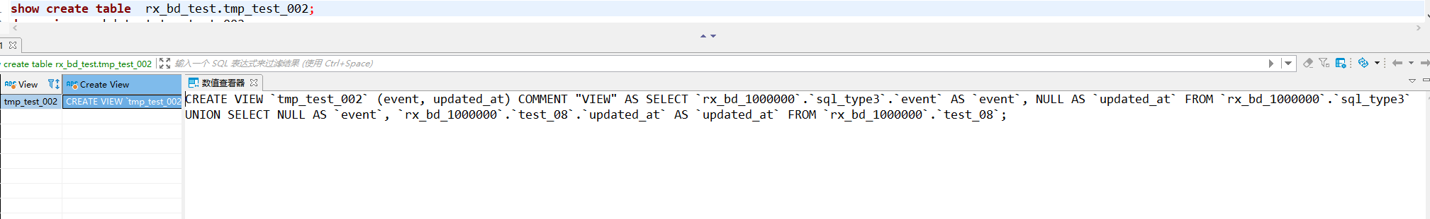

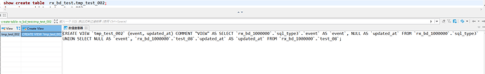

您执行下show create table table_name;看下呢

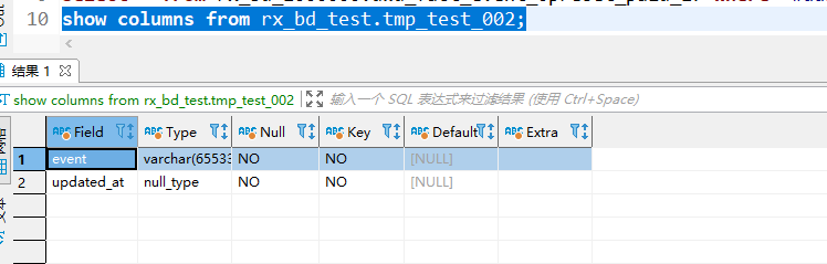

视图创建:updated_at 在test_08表里有,在sql_type3表没有
create view rx_bd_test.tmp_test_002 as
select
event
, null as updated_at
from rx_bd_1000000.sql_type3
union
select
null as event
,updated_at
from rx_bd_1000000.test_08

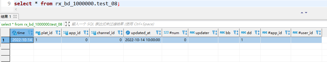

– 向test_08里添加一条信息
INSERT INTO rx_bd_1000000.test_08
(time, plat_id, app_id, channel_id, updated_at, #num, updater, bb, dd, #app_id, #user_id)
VALUES(‘2022-10-14’, ‘1’, 0, 0, ‘2022-10-14 10:00:00’, 0.0, ‘’, ‘’, ‘1’, ’ ', ‘’);
– select * from rx_bd_1000000.test_08;

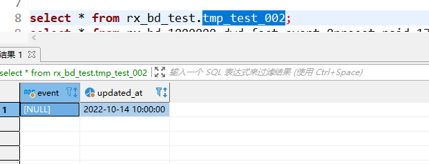

– select * from rx_bd_test.tmp_test_002;
– show create view rx_bd_test.tmp_test_002;
– show columns from rx_bd_test.tmp_test_002;
目前我这边看的话,没有变化
我重新从头测试一边,类型还是null_type
