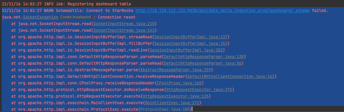

我在使用Spark Connector读取StarRocks的表时报错,堆栈如下:

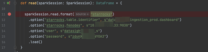

读取的代码是这样的:

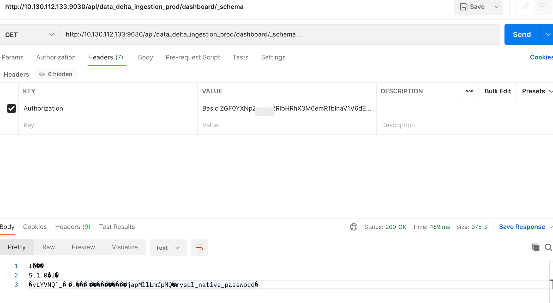

我debug了一下,是在请求 /api/data_delta_ingestion_prod/dashboard/schema 接口时,返回了一个貌似是二进制的结果(我把参数copy到Postman请求得到的):
I
5.1.0l�
yLYVNQ`�!japMllLmfpMQmysql_native_password
请问这种情况有碰到过吗?怎么解决呢

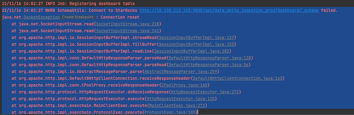

看看你读取代码中port用的是fe的http_port吗?默认fe的query_port是9030,要是用错了修改后再试试
用的是fe的9030端口
用mysql client能够连上的,还能建表
