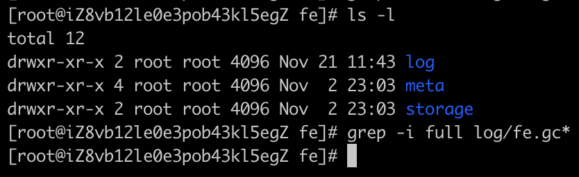

什么版本?几fe几be?是否混部?请提供下基础信息。是偶现这个错误吗?还是您这边测试发现只要是101的时候就会报这个错误?机器内存多大?grep -i full log/fe.gc* 看下有没有发生fullgc?
@JiangLai
【StarRocks版本】2.2.5
【集群规模】1fe + 1be(fe与be混部)
【机器信息】内存32G,CPU8核
【报错状态】
错误不是偶发,只要声明的ID数量达到101,就会报错;100及其以下都不会报错,而且查询耗时在300ms左右。
查看log/fe.gc*,没有信息返回。
