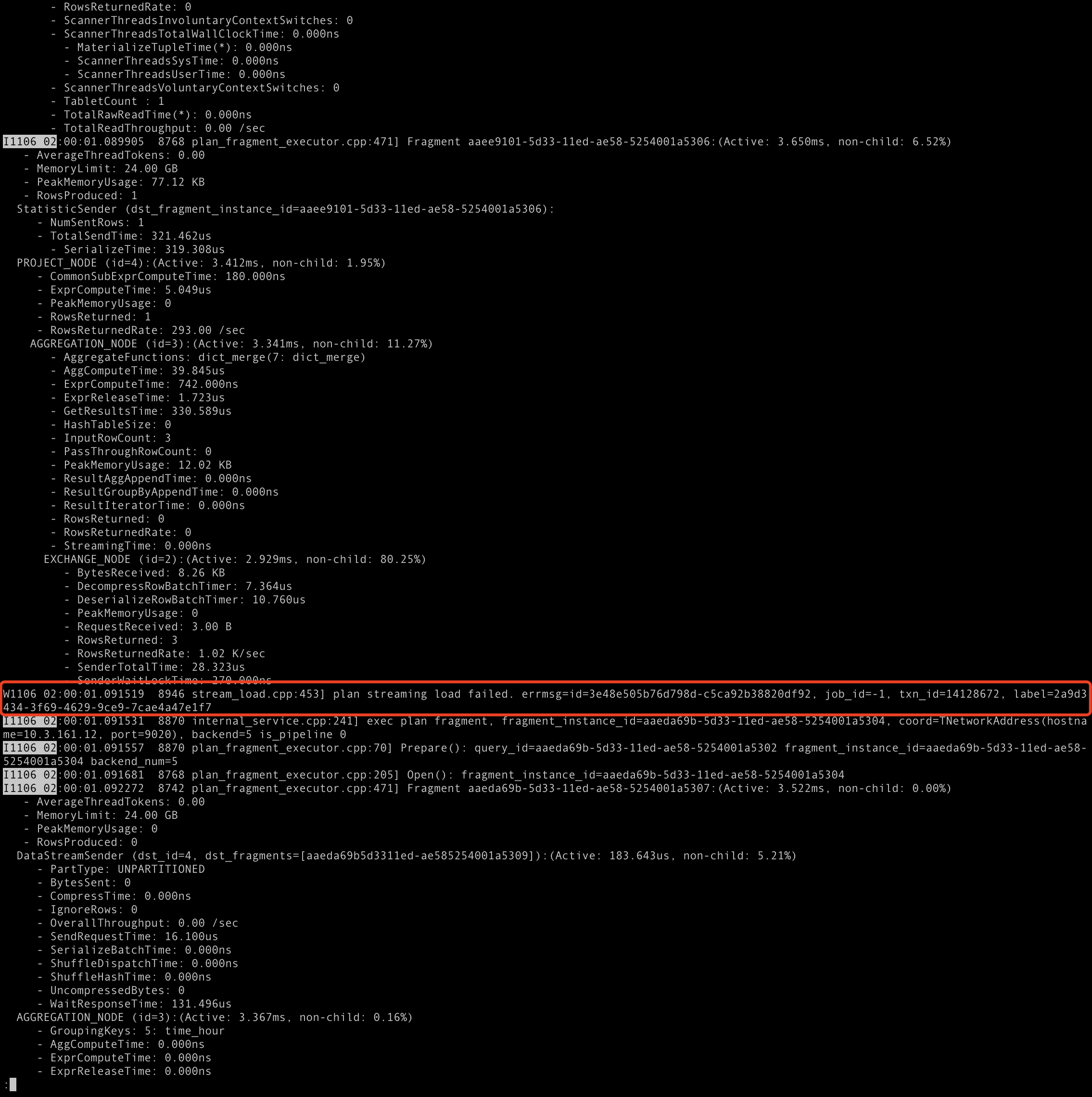

W1105 02:56:38.433614 72592 stream_load.cpp:509] plan streaming load failed. errmsg=id=964ccb6de444c24c-5d38f296aee750bf, job_id=-1, txn_id: 117805842, label=74fac7bc-08c2-4964-b593-3b7708633fbc, db=。。。
数据写入失败,这个是什么问题
遇到了同样的问题,有人可以解答下吗
【详述】通过stream load写入数据偶尔出现失败,报错信息无法定位问题

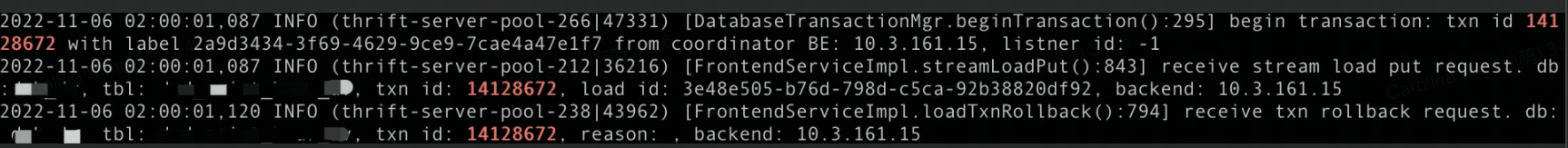

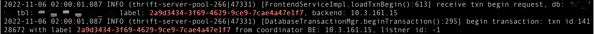

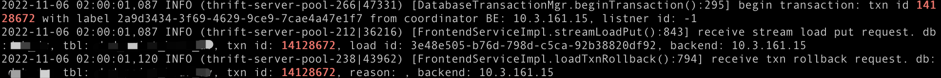

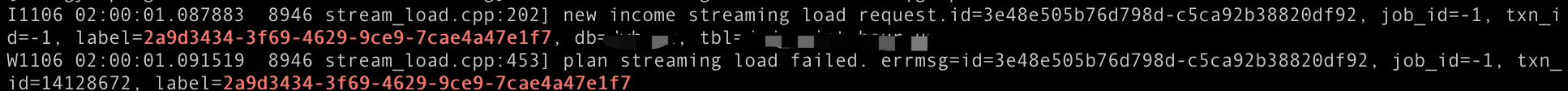

fe日志中的相关上下文信息能提供一下吗?看起来是请求fe获取执行计划的时候失败了,但具体原因还得再看下。
需要相关的事务的上下文信息,可以通过txn_id或者label来找下。be和fe的。
只有这些吗?麻烦根据事务id去grep一下看看呢?信息有点少
fe日志里面搜索一下:failed to get stream load plan
failed to get stream load plan 搜不到
请问是在fe leader节点搜索的吗?
是的,6号的fe.log中没搜到 failed to get stream load plan
好的,10.3.161.9这台be节点上搜索txn id: 14623515也是一样的报错:plan streaming load failed吗?
麻烦发下导入请求和建表语句看下
是一直失败,还是偶发的?
