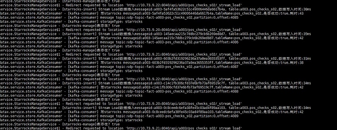

场景: stream load消费kafka中message,每个message中100条数据,将100条数据发送一次stream load。每次http时间在50ms左右,然后再进行下一次消费。

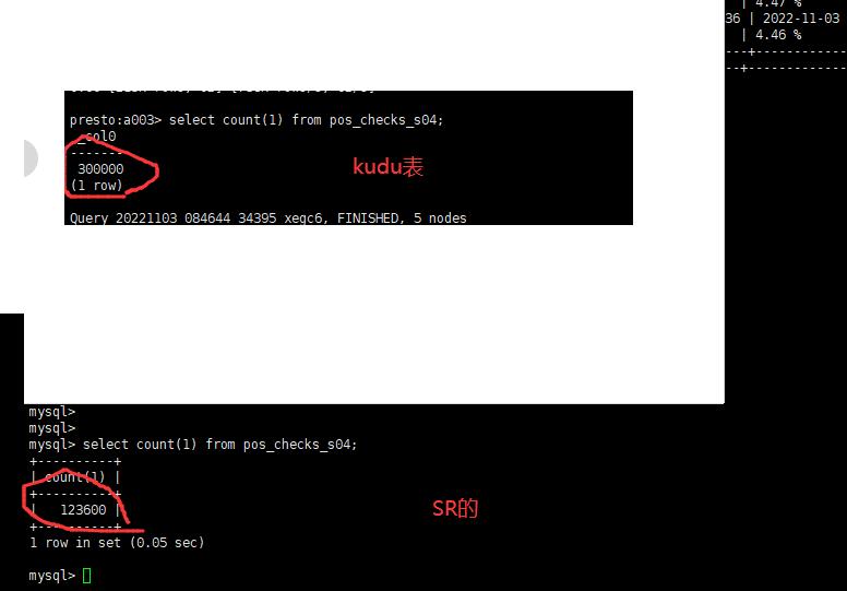

测试案列: 消费kafka中3000批次数据(共30W条) 同样的数据即写了kudu 又写了SR
消费完成后 kudu数据为30W条,但是SR的数据只有20多万条,试过明细模型 、更新模型 、 主键模型均存在丢失数据的情况,
测试过程中保证消费offset准确 以及stream load请求次数准确且返回状态值均为200

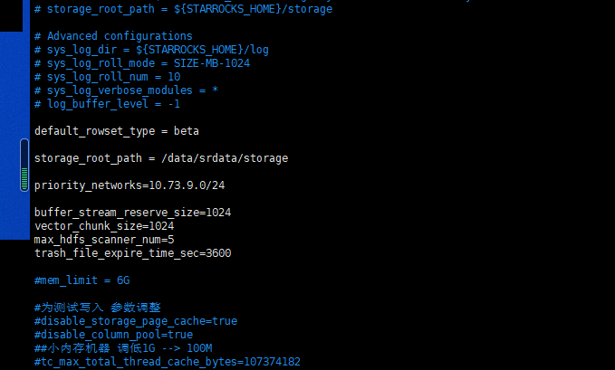

配置: be配置参数:

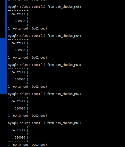

同时消费五张10W的数据,测试三次均未发现数据丢失情况

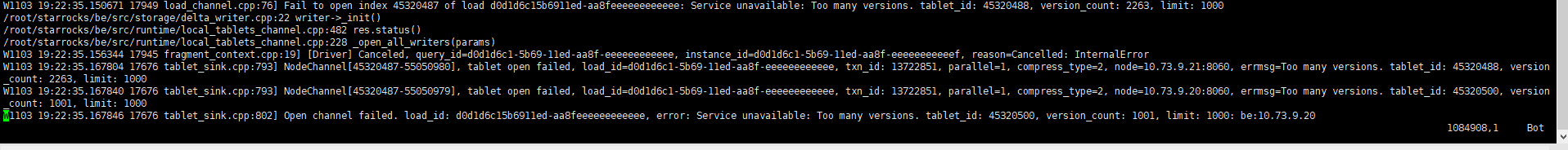

你方便把30w数据每次写入的数据量弄大点试下么,比如一次写入10w行数据写3次,看看写入后是不是30w,你这里的频次这么高应该是有部分数据写入失败了,版本太多引起的,可以在日志里搜下这个看下grep ‘too many tablet versions’ /data/xxx/starrocks/be/log/be.WARNING ,如果有对应的日志内容就是上面说的那个问题了,可以参考这个帖子https://forum.mirrorship.cn/t/topic/1578

另外同时消费五张十万的数据 也没丢失数据情况

跟cache没关系,就是你导入的频次太高了,ap库数据合并的代价是很高的,我们推荐单表的写入间隔再5s以上,你这种50ms写一次,1s能写20多次,很快就达到单表version 1000的限制了,超过1000版本的时候,再写数据就会抛错,statuscode = 200不一定代表着success,调整下你的导入频次把,按照帖子里的建议
但是10W条数据,1000次连续请求,哪怕是在五张表同时操作的场景下也没丢失数据,另外十万条数据消费完隔两分钟再消费 数据也没丢。我们目前是想把kudu存储转移到sr上面来,目前kudu也是这么写的,频次调低的话生产上消费就跟不上,

目前base_compaction_check_interval_seconds = 60

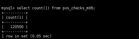

应该还是和那个version有关系,写13W数据就丢失了9500, 是不是可以调整check间隔短点?
确实有version的告警了
